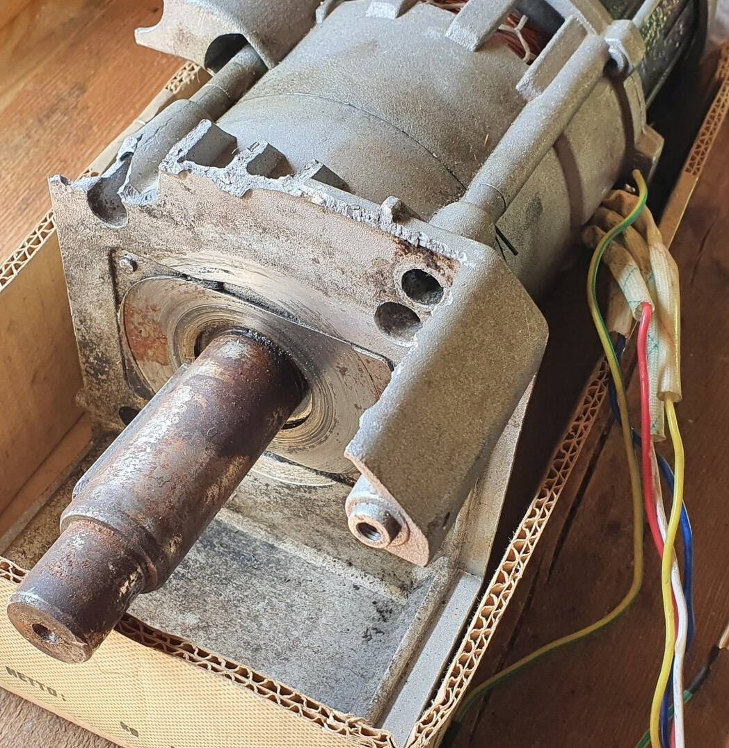

Florabest FLH 2800 B2, po letech používání sem si řikal že není možný, aby ta přítlačná deska nepřitlačovala, tak sem točil šroubem tak dlouho, až to trochu zabralo.
No jo, jenže po naštěpkování dalších 10 pytlů se mi jedna větev šprajcla docela že jako hodně…to sem ju eště nakonec vysvobodil, akorát že po další čtvrt hodině praskl celej ten duralovej odlitek. Je to tam tak, že ta příruba na motoru, která v sobě má i ložisko na hřídel s tím vícebřitým nožem, má na jedné straně vloženou přítlačnou desku. Nastavuje se přítlakem šroubu, procházejícím boční stěnou té příruby. A tady se prostě urval celej ten bok.
Jako za ty tři litry si to vodmakalo fakt hodně, to nic neřikám, i když po prvních necelejch dvou letech větve udělaly díru do plastovýho futrálu (zevnitř té šachty do které se to strká), takže občas lezly všude možně (teď co sem to rozdělal, tak to bylo plný větviček Very Happy). Spíš se divím, že to vydrželo až tak - rejžáckej hnilíkovej recyklát je naprostej odpad, jenom v tom odlomeným kusu bylo několik komůrek, ve kterejch zčásti asi byly bublinky a minimálně ve dvou něco, co vypadá jako pájka tvl. Takže zrovna ten nejvíc namáhanej kus byl takhle strukturálně oslabenej. Asi to můžu vyfotit, když se mi bude fakt chtít.
Pravděpodobně rejže vopravdu do vany sypou chladiče z elektroniky, pájka a další kovy tom zůstávají, železo asi vybírají sítem nebo magnetem. Že by proběhl pokus o nějaký elektrolytický nebo chemický čištění taveniny, to asi ani smykem. Rolling Eyes
Vono by to v zásadě eště fungovalo, pokud seženu stejnej model (i jinejch výrobců, podle voka nějakej hecht bude stejná fabrika) s třeba odpáleným motorem, a podaří se mi celou přírubu transplantovat.
ADD// koukám koukám na bazoš a týpek prodává motor, stalo se mu podle fotek totéž - a teda že to má úplně řádně rozbitý na hadry, viz foto

Stejný štěpkovač je od Hechtu, Fieldmanna a čert ví ještě dalších firem… problém je, že se při špatném seřízení té hliníkové klapky (nůž musí střihnout i větvičku 2mm) ucpává pracovní prostor. On se umí ucpat i při správném seřízení a dá o problému vědět tak, že nepobírá další větve. Pokud tam silou narveš další, tak hrozí právě vyvalení skříně. Mám tenhle zázrak čtvrtým rokem. Pokud se ucpe, rozeberu zezadu skříň, vyčistím, namažu na obou stranách pouzdra nožové hřídele. Šroubem seřídím hliníkovou příložku až si nůž škrábne do hliníku.

ucpávalo se to s tou pitomou krabicí - tak sem z ní vyndal bezpečnostní propojku, zapíchnul napřímo a sypal na koberec, odtamtud to snadno nabírám lopatou
ale celkově bt píšou až 4,5 cm větve, tak hlavně sušší ovocný to moc nikdy nechtělo, a i když jsou teď zechcaný a povrchově promáčený/měkčí, tak stejně se to rádo šprajcovalo
tak očividně to nakonec nedalo, vono to podle všeho vypadá, že při stříhání silnejch větví se nakonec dycky vyvalí tady tohle, našel sem pár dalších reportů, že se jim to taky zlomilo dycky v tom místě
vono zvlášť když je to hodně přitažený, právě aby to stříhalo i ty tenký větvičky (který to jinak jenom požvejká ale jedou v kuse), tak ale zase silný větve to přenáší ve strašnej tlak na tu desku, a asi to nakonec ten v tom místě ztenčenej dural nedá, zvlášť sračkorecyklát

Ten odlitek (evidentně tlakový) je hodně složitý a v místech s tenkou stěnou je pak kvůli nerovnoměrnému tuhnutí docela hrubá struktura. Pokud je takový díl dynamicky zatěžovaný, a to u drtiče určitě je, tak po určitém počtu cyklů prostě zhavaruje. Pokud ještě nákupčí požaduje co nejnižší cenu pro svůj co nejvyšší zisk, pak výrobce použije co nejlevnější materiál. A že to vydrží celou záruční dobu svědčí o tom, že umí životnost zařízení dokonale spočítat.

jirkati: nj, kdyby to aspoň byl homogenní dural, jenže když z toho lomu vyloupnu nehtem dva ne-zrovna-malý kusy kovu, od pohledu jasná pájka? tak je zřejmý, že rejžák tam sype, jak sem už psal, chladiče z elektroniky, pak to jenom hrubě prosítuje a vůbec neřeší složení té směsi; vlastnosti duralů se hodně mění už podle malýho množství příměsí, včetně parazitních - stačí že se v tom rozpustí desetinky, možná setinky procenta železa, a to pak v mřížce prej dělá velký díry a pevnost jde rychle dolů
tady to se ale nerozpustilo, pájka asi s hliníkem moc mísitelná není, tak prostě vytuhla v komůrce, a zrovna v tomdle místě, což teda nepomohlo
jako nevim no, motor je docela poctivej, velkej, nejspíš fakt vinutej mědí, příde mi docela škoda to zabít mizernou hnilíkovou přírubou převodovky
