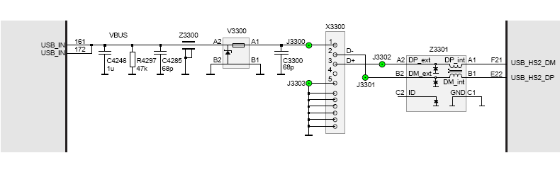

Ahoj chlapi,
stala se mi nemilá věc. Opravoval jsem si nabíjecí kabel k telefonu a patrně jsem měl nějaký výpadek logického úsudku a prohodil jsem VCC a Ground.
Po připojení telefon zhasnul, já měl srdeční zástavu a nabíjení + napájení je v háji. Sice funguje, ale jede jenom z baterie a jeho život pomalu vyprchává.
Má význam to rozebrat a o něco se snažit?
Nokia Lumia 630
Díky

PříspěvekZaslal: ne listopad 27 2022, 21:23    Předmět: Citovat
Možná?
 Velikost:  17.23 kB
 Zobrazeno:  158 krát

nějakej transil tam je, pokud dobře vidím tak i s pojistkou v jednom pouzdře.
Nevím jak tento model, ale můj telefon umí v režimu OTG napájet vnější zařízení, tam ta dioda asi vadila

PříspěvekZaslal: ne prosinec 11 2022, 9:44    Předmět: Citovat
Tak žije. Vzal jsem u Laskakit nabíjecí obvod za asi 35Kč a připájel jsem ho kabelem ke konektorům baterky v telefonu.
Jediný problém je, že telefon nepozná nabitou baterku bez restartu a i tak tvrdí, že má jenom 72%.
