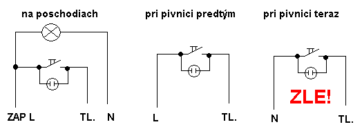

Tak dnes to konečne dokončili. Predtým tam bol časovač ALC18, ktorý nahradili za AS-213. Keby si pozreli zapojenie pôvodného a išli podľa neho...
Je tam totiž jedna zrada. Na poschodiach sú vypínače a žiarovky zapojené podľa priloženého obrázku. Zapínacie L pre žiarovky ide cez vypínače do vstupu pre tlačítko TL. Takže keď žiarovky svietia, spína sa TL do L, a keď sú zhasnuté, spína TL cez žiarovky do N. Lenže v pivnici neskôr dorobený vypínač (dorobili ho tam majstri ktorí robili revíziu elektriky) bol zapojený tak, že spínal TL do trvalej L. A to ich zblblo, podľa toho zapojili časovač pre spínanie do L a nešiel. A začali hľadať fázu na poschodiach, uvažovať o prerábke na všetkých poschodiach. Zaujímavé, že predtým to fungovalo, časovaču ALC18 nevadilo keď horné vypínače spínali do N cez žiarovky, a ten v pivnici spínal do L. On podľa schém na ňom má vstup ktorému je jedno či sa spína do L alebo N. Fungovali všetky. Nový časovač zapojili pre spínanie do L, ktoré tam ale keď sa nesvietilo nebol. Skoro chceli ťahať fázu hore... Až som im vysvetlil že to majú zapojiť pre spínanie do N, teda podľa tej druhej schémy, že N ide cez žiarovky a že spodný vypínač je dorábaný a zrejme zle (aj keď fungoval) tak to rozchodili. Akurát spodný vypínač napojili druhým koncom na N, takže teraz je medzi TL a trvalým N. A to je podľa mňa chyba. Čo sa asi stane, keď zhasne svetlo, a niekto stlačí vypínač v pivnici a zároveň niekto iný na poschodí? Ten v pivnici pripojí N natvrdo na TL, ten na poschodí síce tiež pripojí N (cez žiarovky) na TL a zapne sa svetlo, ale tým horný vypínač pripojí ZAP L na TL. No a keď na jednom konci pripojíme na kábel L a na druhom N, čo sa stane? Môžem čakať až takáto situácia nastane a potom volať elektrikárov znova, alebo to opraviť a spodný vypínač napojiť správne medzi svorky ZAP L a TL, ako sú všetky ostatné vypínače.
Predtým bol nesprávne zapojený vypínač v pivnici, ale fungoval bezpečne. Teraz je znova zapojený nesprávne, funguje, ale môže to buchnúť. A pritom sú tam pekne svorky ZAP L a TL, ktoré vedú hore, takže nieje problém zapojiť vypínač tak ako sú ostatné.
Čo navrhujete? Mám to opraviť ako neautorizovaná osoba, alebo počkám až to buchne? Nahlásim to ako potencionálne riziko a budem čakať?
O tom že všetkým veľkým skrutkám doničili drážky malým skrutkovačom ani nebudem písať... vlastnme už sa stalo. Twisted Evil
