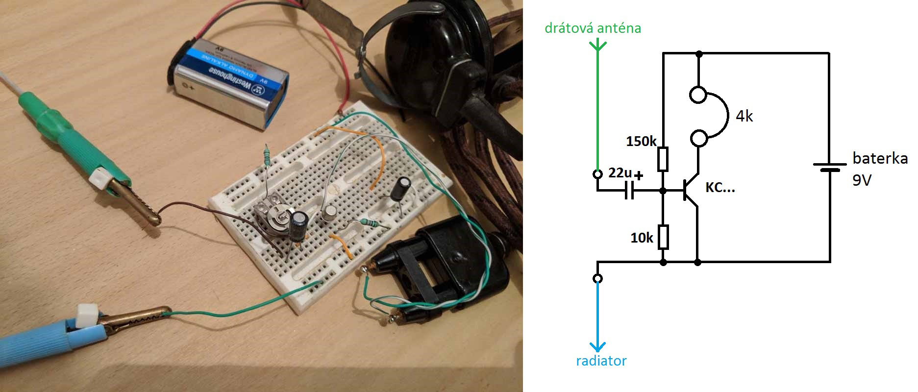

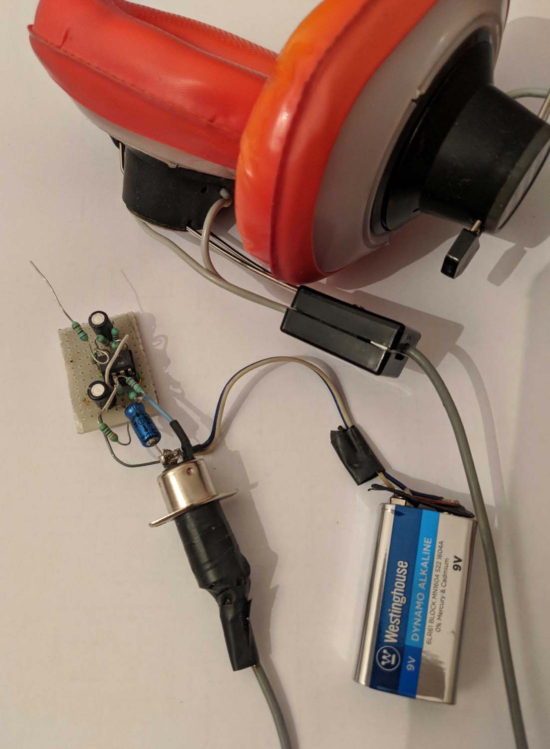

Zdravím páni. Nechajme politiku tak, mám tu niečo zaujímavejšie. Urobil som experimenty, aby som sa pokúsil racionálne vysvetliť to rušenie. A zdá sa, že sa mi celkom podarilo urobiť v tom poriadok. Urobil som aj zvukové záznamy, ktoré sa pokúsim poslať v ďaľšom príspevku. Pekne poporiadku.
01 - normálne som zapojil kryštálku so zosilňovačom, priložil som slúchadlá k mikrofónu notebooku a nahral som príjem. Je tam vysielanie jedinej slovenskej stanice a ten chrapot. Ale nie je to 50 Hz! Dokonca 50 Hz tam vôbec nie je a to zrejme preto, že rezonančný obvod to skratne.
Potom som trochu experimentoval s 50 Hz.

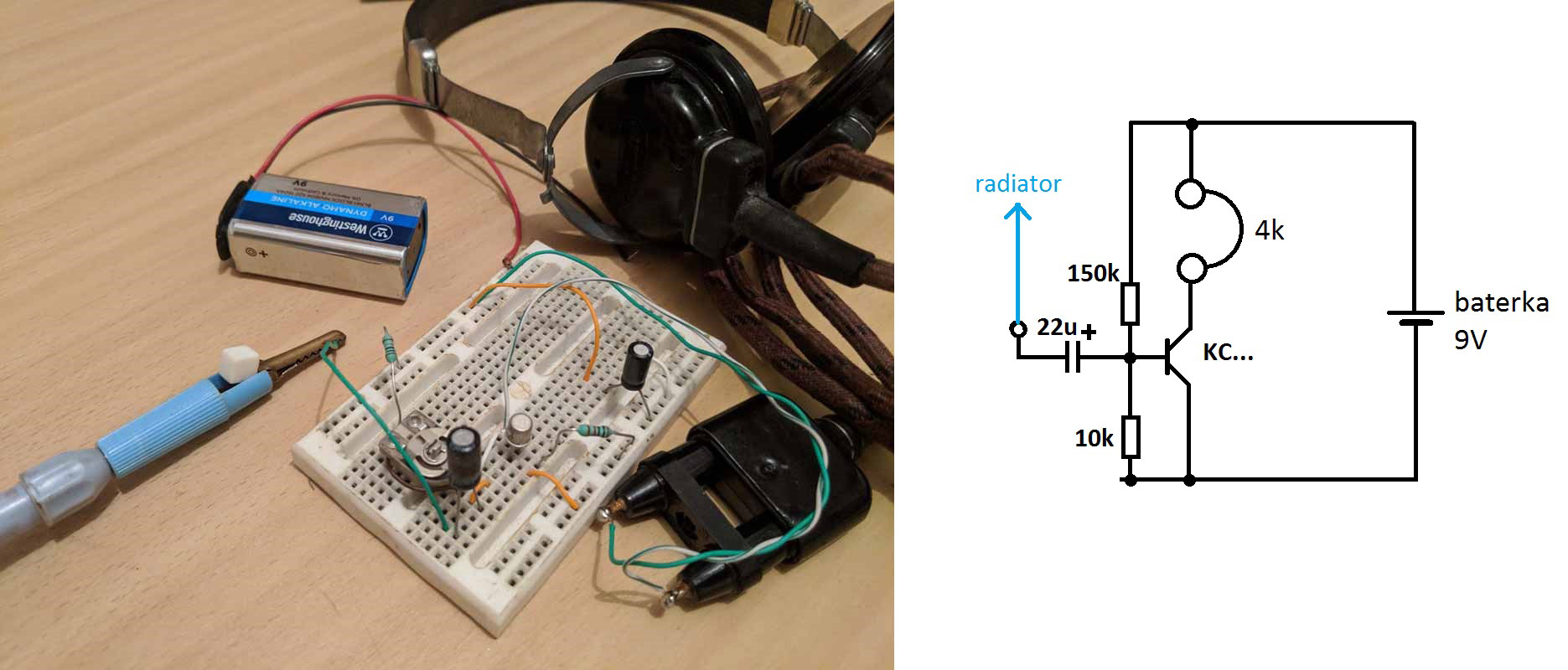

02 - zapojil som iba zosilňovač a na vstupný kondenzátor som pripojil prívod z radiátora (modrá krokosvorka). Stalo sa to, čo každý dobre pozná, keď sa priloží prst na vstup zosilňovača. Ozval sa silný brum 50 Hz. Nič iné.

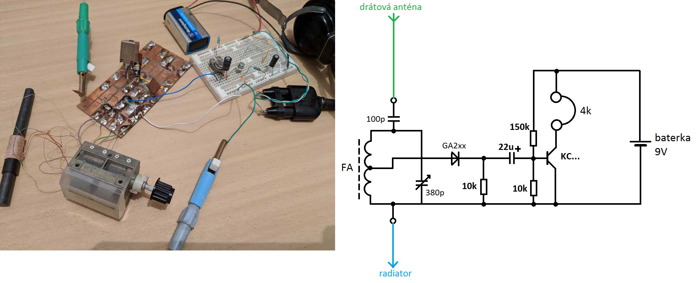

03 - zase len zosilňovač, ale radiator som pripojil na zem, na vstupný kondenzátor som pripojil anténu (zelená krokosvorka), ktorý je na garnýži a súbežne pod omiektou ide vedenie k zásuvke (momentálne tam nie je nič zapojené). Ozval sa zase silný brum, ale bol v tom aj signál z KV (nejaká talianska stanica). Ten brum v takomto zapojení je očakávaná vec a jediné, čo stojí za zmienku je, že brum z radiátora je masívne väčší, ako brum z antény, ktorá je súbežne s tým vedením.
Pravdu mal v tomto prípade xcs v tom, že 50 Hz sa do kryštálky nedostane. Čo sa týka toho chrapotu v príjme, je to signál do 10 Hz. Logicky sa natíska otázka, čo prijímač iba s FA (bez uzemenia a antény). Zapol som teda po čase svoj starší radio-kazeťák Sony na stredné vlny a chrapot je tam!! Takže rezumé je, že v mieste môjho príjmu je trvalé rušenie z neznámeho zdroja. xcs mal aj v tomto pravdu s inerferenciou.
A v ďaľšom príspevku popíšem, čo sa zmenilo, keď som vypol hlavný domový istič pred hodinami... Smile

Skúsil som povypínať v dome všetky spotrebiče, ktoré by mohli spôsobiť ten chrapot v príjme na stredných vlnách. Nakoniec som vypol celý dom ističom, a ešte k tomu pred hodinami Smile Totiž elektromer je digitálny a práve ten by mohol niečo vysielať. On aj po vypnutí beží, pretože má batériu, ale s tým nič neurobím. Snád to nemôže byť veľký zdroj rušenia.
S čelovkou na hlave som zopakoval tie isté merania. Chrapot v kryštálke nezmizol. Zdroj neznámy. Brumenie od radiátora rovnaké. Radiátorové trubky vedú dolu do kotolne, kotol bol vypnutý tým ističom. Pokiaľ sú pri vypnutom ističi zarušené radiátorové trubky signálom 50 Hz, musí sa to zavliecť z okolia. Kotolňa je vzadu domu, nie od ulice, kde by som to očakával. Zemné prúdy tu zrejme trasujú všetkými smermi.
Zostala posledná vec. Na vstupný kondenzátor zosilňovača som pripojil iba anténu (bez radiátorovej zeme) a očakával som, že žiadnu 50-ku nemôžem počut, pretože súbežné vedenie pod omietkou bol odpojené. A hádajte čo Smile Samozrejme, 50-ka tam bola, slabšia, ale jasná. Tak som odniekiaľ vyhrabal svoj detektor vedenia, ktorý som si kedysi zbastlil a perfektne mi poslúžil, keď som pre pár rokmi potreboval vyhľadať všetky vedenia v dome. Našťastie som ho ešte nerozobral. Detekoval som 50 Hz v tom vedení pod omietkou, aj keď dom bol odpojený. Rezumé - Hlavný prívod do domu je pod napätím až po hodiny. V rozvodovej skrini sa to naindukuje do ostatných vedení v dome. Úplne to stačí na silné vyžarovanie do zosilňovača. Možno sa to indukuje už v stropnej deke, kde vedenie od ulice križuje dráty do lustra atď. Musel by som vyliezť na stĺp a vytiahnuť poistky, ale taký Rambo zase nie som Smile
A to je koniec príbehu, čistý príjem na SV tu nedosiahnem. Akurát by som chcel prísť na koreň tomu chrapotu. Klasická dedina, z oboch strán, aj naproti starší ľudia. Myslím, že tu nikto nemá v dome veľa elektroniky. Že by to bolo naindukované v pouličnom vedení?? To by potom bol ten chrapot rozvedený do každého domu. Hm, uvidím. Až bude čas poodídem s kryštálkou ďalej za humná. Možno cez víkend.

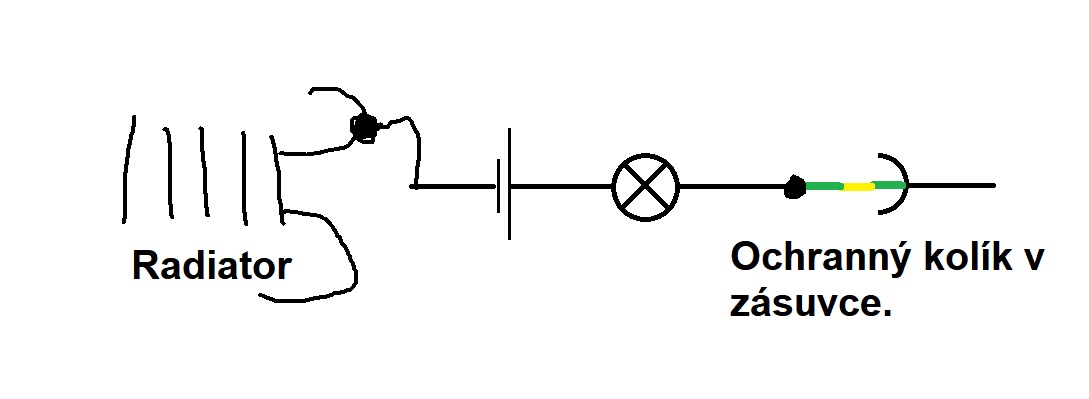

Čoveče... Já mám pořád před očima jak spojuješ radiátor a nulový kolík v zásuvce. Víš, že se ti může stát nepěkný úraz? Ochranný kolík v zásuvce a radiátor MUSÍ být někde pospojovaný ochranným pospojováním. Víš co? Vem tu baterečku, žárovku, pár drátků a zkus to všechno zapojit směrem kolík v zásuvce a radiátor. Pak napiš výsledek. A jsem si jistý, že v jednom případě se někdo přidá. Ale záleží na výsledku tvého pokusu. Smile
Není potřeba mít moc elektroniky. PC, TV, nabíječka k telefonu, to všechno jsou zařízení, kde jsou pulzní zdroje. To samé obecní osvětlení s LED a to ani nevíš, co mají v nejbližší fabrice nebo třeba kotelně.
Řešením je selektivní přijímač, aby nebral bordel mimo pásmo, ale to krystalka není. Při všepásmovém rušení ale nepomůže ani to. Proto lidi přešli na FM. jednak běží na mnohem vyšších kmitočtech, o několik řádů výš než běžné zdroje rušení. A pak FM modulace využívá větší šířku pásma k dosažení lepšího poměru S/N než AM. A když nestačí ani FM, musí se přejít na digitál...

K tomu rušení. V zásadě je pravda, že el. smog strašně degradoval pásma, jak přibyla elektrizace obcí i domácností a principy rušení. Většina nepotřebuje čisté pásmo, takže není tlak na dodržování EMC. Hodně prasáren nadělají spotřebiče nebo spíš generátory rušení okolo FV instalací. Na druhou stranu krystalka pracuje s vyššími úrovněmi signálu než jaké dosahuje spousta rušení. Rušení parazitním příjmem KV bych bude spíš otázka (ne)selektivity než než nějaké zmixované produkty až do SV.
Jiný problém můžou být ty zavlečené proudy pospojením, to velmi záleží na místních podmínkách. Chce to neřešit všechno naráz a zaměřit se postupně na jeden problém v zájmovém pásmu, celé spektrum smogu nevyřešíš.

Opět podpořím Crifoda, rušení je jedno, jestli se přenese vzduchem, nebo zemí. Prostě je ho dnes tolik, že se na něj musí jinak.
robos napsal(a):
...Detekoval som 50 Hz v tom vedení pod omietkou, aj keď dom bol odpojený. Rezumé - Hlavný prívod do domu je pod napätím až po hodiny. V rozvodovej skrini sa to naindukuje do ostatných vedení v dome...
Nemusí se indukovat: hlavním jističem odpojuješ jen fáze, zatímco nulák zůstává připojený do rozvodu dál. Co po něm do domu přišlo, to odvysílá.
Jak tu píše xsc, i když to formuluje poněkud blbě (lepšího poměru S/N se nedosahuje větší šířkou pásma, naopak relativní šířka FM "kanálu" 230 kHz na 100 MHz nosné s celkem kvalitním stereozvukem je užší, než třetina relativní šířky monofonního AM "kanálu", tedy 9 kHz na 1 MHz nosné, kde se o kvalitním zvuku už dávno hovořit nedá; toho čistšího příjmu se na VKV dosahuje frekvenční modulací a omezením amplitudového rušení; ta větší šířka pásma je nutná k tomu, aby frekvenční modulaci propustila pokud možno nezkreslenou).
Naopak pro AM se vždy šířka pásma musela volit kompromisně: selektivní přijímač s co nejužším pásmem má obvykle lepší poměr signál/šum i odolnost proti rušení, než jednoduchý přijímač s velkou šířkou pásma, ale zase se to zúžení nesmí přehnat, v extrému by ztratila i řeč srozumitelnost. Ne kvůli rušení, ale kvůli uřezaným výškám, pokud se v AM rozhlase dalo o nějakých výškách hovořit.
Když je důležité potlačit co nejvíce nežádoucích přijímaných signálů, je obvykle jeden laděný obvod málo, často to pořádně neumí ani superhet s definovanou křivkou propustnosti mezifrekvenčního zesilovače.
Zato se zvuk rušení na středovlnném tranzistoráku dá dobře využít k identifikaci kabelů ve zdi...
Nicméně dá se to zkusit se dvěma souběžně laděnými obvody, to jsme řešili v tomto tématu.
