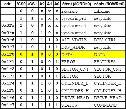

Aha, tak to tak jednoduse nepujde, ten 16-bit pristup je jen k datovemu registru, takze musim postavit plny dekoder z 5 signalu CS1#, CS0#, A2:0 a generovat IOCS16# jen pri kombinaci 0,1,0,0,0 .

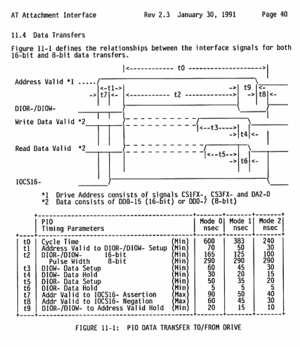

ATA dvojka (03/1996) tvrdí toto:
5.2.11 IOCS16- (Device 16-bit I/O)
During PIO transfer modes 0, 1 or 2, IOCS16- indicates to the host system that the 16-bit data port has been
addressed and that the device is prepared to send or receive a 16-bit data word. This shall be an open
collector output.
- When transferring in any PIO mode and accessing any register except the data port, transfers shall
be 8-bit using DD0-7;
- When transferring in PIO modes 0, 1 or 2, if IOCS16- is not asserted, transfers shall be 8-bit using
DD0-7;
- When transferring in PIO modes 0, 1 or 2, if IOCS16- is asserted, transfers shall be 16-bit using
DD0-15;
- When transferring in PIO modes 3 or 4, IOCS16- shall not be used by the host, and all transfers
shall be 16-bit using DD0-15, except for bytes beyond the 512th byte for READ LONG and WRITE
LONG commands which shall be 8-bit using DD0-7;
- When transferring in DMA mode, the host shall use a 16-bit DMA channel and IOCS16- shall not
be asserted.
Globálně vzato, Smile IOCS16 non není tak nepostradatelný. Vysílá ho periferie (disk), a to jen v PIO 0..2, na datovém portu 01F0h. Např. v případě našeho milého osmibiťáčku MZ-800 jsme ho v návrhu rozhraní úspěšně ignorovali a komunikace s diskem fungovala. Pravdou ale je, že IO interfejsing MZ800 s CPU Z80 je oproti PC pomalý -> 1/(17,734476×10^6)/5) = 282ns (jedna perioda CPU CLK) a IO instrukce (OTIR) má 21T => 5.92µs. A PIO 0 přenáší datové slovo každých 600ns.

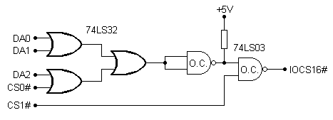

Pripojit IOCS16# na GND je blbost a nefunguje, to by ovlivnilo uplne vsechny prenosy na ISA sbernici, nejen mezi diskem. Pisu ze je to na radici propojene primo z disku na ISA. Musim zkusit spachat nakej hradlovej dekoder, neska to uz asi nedam, sem nakej tuhej. Jen me matlo, ze na osciloskopu sem videl na CS1,0 chodily porad nake jehly do log 0 asi 50ns s pomerne dlouhou periodou opakovani, aniz by probihala naka viditelna diskova aktivita. Ty signaly sou prece dekodovany podle adresy portu 17x/1fx, takze jina aktivita z ISA by tam bejt videt nemela. Jesi se to tam indukovalo nejak parazitne...?
Pokud u toho Sharpu komunikujete ciste 8-bitove a disk to umi (CF karty snad vsechny), tak no problem, pak IOCS16# nepotrebujes.

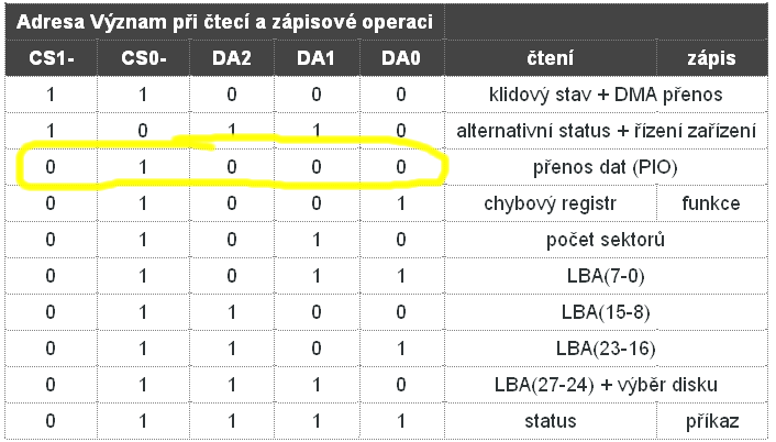

Podle tehle tabulky bych mel dekodovat tuhle kombinaci.
Melo by to jit udelat z 1x 4-vstup NOR a 1x 2-vstup NAND s O.K. Ten NOR 7429/74HC4002 tu zrovna nemam...
edit: POZOR, V TEHLE TABULCE JE SPATNE CS0, CS1, MA BYT PROHOZENE!

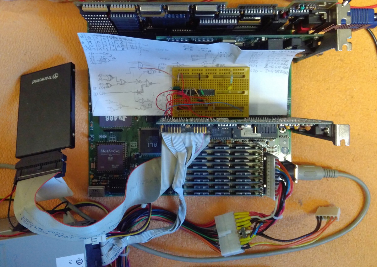

Tak jsem zvitezil nad hmotou!
Spachal sem ten dekoder ze 2 74-hradylek a nefungovalo to. Hodinu si lamu hlavu proc, picham do toho osciloskopem proc ze se IOCS16# negeneruje a nakonec zistuju, ze ty mrtky maj tu tabulku registru na webu spatne, ze je tam prohozena polarita CS0# a CS1#, takze spravne se ma dekodovat kdyz CS0#=0, CS1#=1, DA2:0=0. Takze prehazuju 2 dratky na nepajku a uz to frci, ctu 16-bitove, identify vypada konecne jak ma, tak reset a XTIDE se chytilo a normalne boot. Takze kecy prdy ze nemuze moderni SSDcko behat na 386 ci klidne XTcku...
Vyrobim na to nakou malou desticku, ktera se zezadu radice pripaji na IDE konektor a jumperem se generovany IOCS16# pripoji na pin 32.

Pokud by se měl vytvářet IOCS16 non, udělal bych to takto: Je-li DA(2,1,0)=000b a CS0=LOW a DIOW=LOW, potom IOCS16=LOW (jen příklad, pro zápis).
Slovní "rovnici" mám dobře, ale nenapadlo mě shlédnout tu tabulku ideregs pořádně. Podvědomě jsem čekal sloupce v pořadí CS0, CS1, DA2, DA1, DA0. A ony jsou názvy signálů nad prvními dvěma sloupečky prohozené, to jsou věci.

No me ze zacatku matlo, ze na tom IOCS16 byl neustale nejaky provoz (ze sbernice PC) a taktez na tech CS0,1 se taky furt neco delo, takze se to pak neda jednoduse zasynchronizovat kdyz si poslu read sector. Nevim jesi BIOS neustale kontroluje nejaky status registr nebo kdo...
