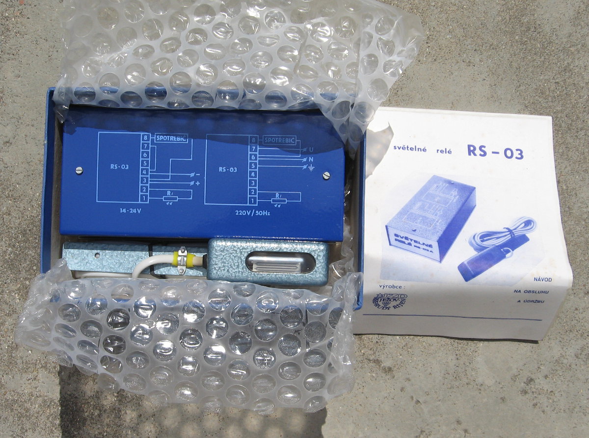

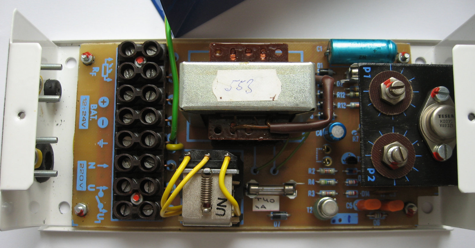

Novejsi RS-03 je oproti RS-02a hotova kosmicka technika, ma plnotucny okenkovy komparator se dvema OZ a nastavitelnou hysterezi. Opet jsem opsal nejdulezitejsi prvky:
operaky MAA741
T1 KD335
T2 KF507
T3 KC307B
potaky opet 330R/M TP680 11E
C3 68n
radialni C4 je Iskra 220u
spinaci rele podle navodu ma byt RP 701, ale v realu ma oznaceni 454012.01
fotoodpor opet WK 650 36
Trochu mne udivilo, ze tam opet jsou potaky s tak malym odporem. Asi tam dali ty dratove, aby byly spolehlivejsi pri venkovnim nasazeni?
Zajimalo by mne, za kolik se ta rele v tech 80. letech prodavala... Jinak JZD Jezov dopadlo neslavne a dnes vypada takto:
