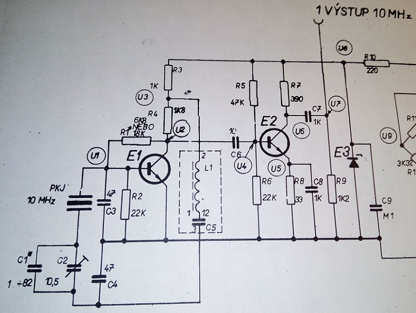

Ale asi to je pasé. Zkoušel jsem ty dva normály a oba jsou divný. Jeden kmitá na skoro 11 MHz a termostat topí. Druhej netermostatuje a kmitá na cca 10196 kHz. Po několika minutách chodu najednou přeskočí na 10082 kHz. Nevím, co je v tom za řez krystalu ale vůbec nereaguje na dostavovací trimr ani cívku. Pokud jsem přidal paralelní malej kondík ke krystalu tak nekmitá. Paralelní kondík k trimru s kmitočtem taky moc nehne, pouze jednotky Hz. Kmitočet se dá snížit pouze při foukání fénem na komůrku krystalu. Vypadá to, že krystaly jsou na vyšším kmitočtu a ohřevem termostatu se kmitočet sníží. Takže nejdřív opravit termostat.
Zkusil jsem místo origo skleněnýho krystalu osadit jiný dva 10 MHz plechový krystaly ve velkým pouzdře. Ty mají zjevně jinej řez. Reagují na změny naprosto všech kondíků a i cívky a to až o 100 kHz. S nima by asi stabilita bylo dost mizerná.
Koukám do schematu, co to je vlastně za typ oscilátoru?
Mám funkční čítač BM520 a tak se zkusím zajícočítačem napojit na výstup normálu jak se vůbec po zapnutí chová a jak se mění knitočet s teplotou termostatu a na kolik se ten blok termostatuje.
