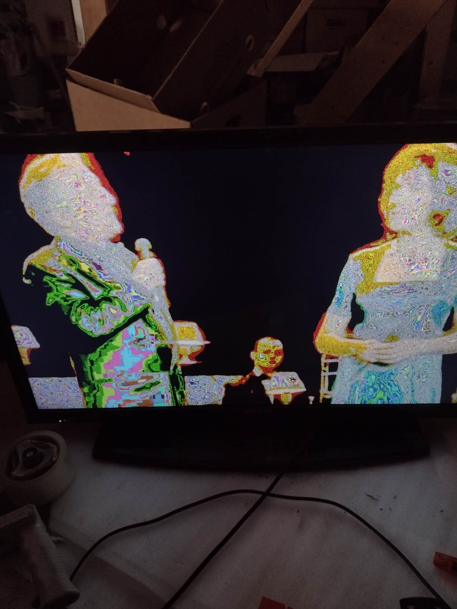

STEPCO
Založen: Dec 19, 2010
Příspěvky: 108
PříspěvekZaslal: čt leden 05 2023, 22:19    Předmět: Citovat
Nakoniec to prebehlo ako malo ale obraz je rozsypaný a tlačítka na telvízore zmenili funkcie. ON-OF a hlasitosť +- nefunguje. Ide iba prepínanie kanálov a ako ON - OFF funguje tlačítko INPUT. Dá sa s tým niečo robiť ?
 Velikost:  240.13 kB
 Zobrazeno:  108 krát
Příspěvky: 35691
PříspěvekZaslal: čt leden 05 2023, 22:27    Předmět: Citovat
Mas nespravnu verziu pre tvoj TV.
Onkyo
Založen: Jan 02, 2006
Příspěvky: 1420
Bydliště: Košice-okolie
PříspěvekZaslal: pá leden 06 2023, 7:56    Předmět: Citovat
Ano asi spatny FW.
