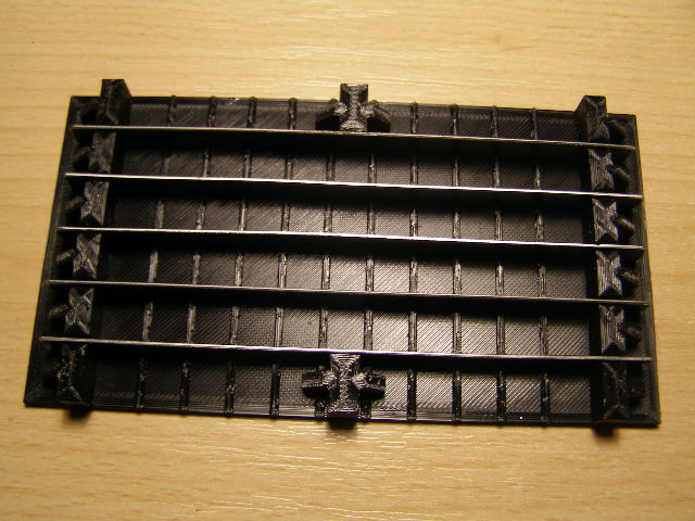

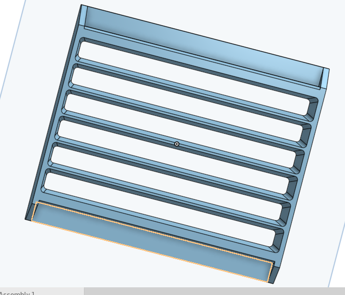

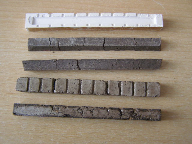

Řeším tady topení 12V cca 120W. Potřebuji těch 120W protopit cca po dobu 10hod. Jde o vybíjení PB acu na 11V při zatížení okolo 10A před nabíjením. Drát topení má asi 100C raději počítám s 300C. Vytvořit trámeček 10x10x100 pro uložení topného drátu z šamotu 1000C v domácích podmínkách není žádná sranda, jak jsem zjistil. Dost to po vytvrdnutí praská. Když jsem vložil armaturu a použil dost specifický systém výroby, tak i přes okézní nehezkost bude držák použitelný. Na obrázku je to horší, ještě použitelé co padá z formem, které k tomu používám.
Že existuje tovární programovatelný zatěžovací " odpor" mě upozornil kamarád ale z toho já bych neměl žádnou radost z bastlení. Navíc nepotřebuji nic regulovat 12V/5A/10A. Jak říkám, je to jen stará autobaterka.
Pozn. stl k dispozici.

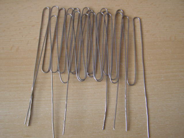

Celý tento konstrukt vzniká právě na základě toho, že jsem vybíjel přes žárovky a když jsem to prošvihnul, tak to šlo do - 0 a to je problém. Baterka drží, drží , najednou je bez napětí a navíc s připojenou zátěží. Žárovce se chci vyhnout, jde to snadno rozbít, hřeje to, svítí to ,na halogen se nemá šahat atd , zítra to zakážou. Zatím mám na stole odzkoušen naprosto blbuvzdorný systém, relé, zenerka, nějaká dioda. Nemusí to být nic přesného tak že zatím žádná vyšší elektronika. Počítám samozřejmě s ochranou proti zkratu a přetopení, když by selhal ventilátor. Zatím to vypadá, že se to vejde do skříně od zdroje PC. Připojím na baterku, dám start a ono se to mezi 10,5 a11V vypne. Kdy ,to vypne lze ovlivnit počtem a typem diod. Baterka se po odlehčení vrátí skoro k 12V. Takto se nemá co poondit. Skoro nic v to nebude. A vo tom to je. Nejpracnější je ten šamot. Je to taková hračka a ještě se učím 3D programování a tisk.
Pozn: Teplotu jsem měřil na nechlazeném drátu „lejzrovým“ teploměrem. Jak jsem psal na EB jinde, blbě se to ale měří a asi to kecá . Proto šamot, ten by udržel i drát rozžhavenej do ruda. Nechci to poddimenzovat.

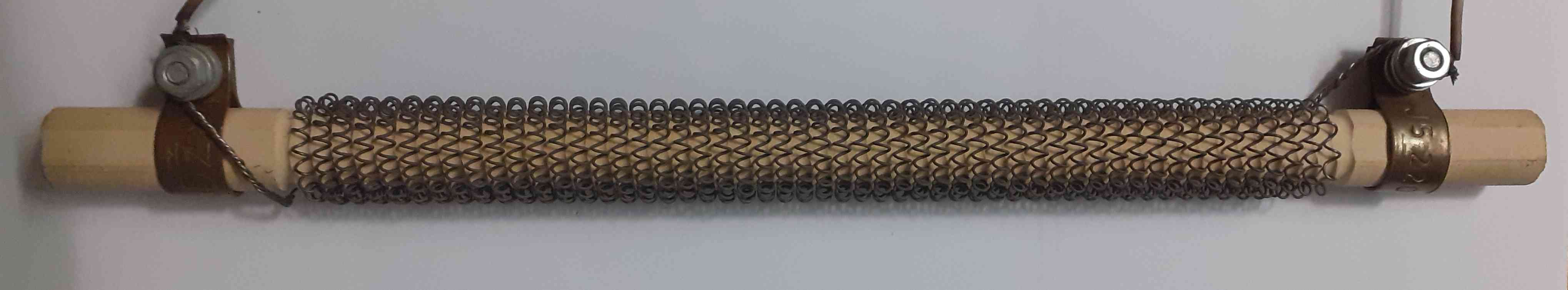

Patrně není šamot jako šamot. Což použít šamotovou tyčku, používanou pro teplomety? Ta je dimenzována pro spirálu 220V/800W. Dělaly se i topná tělesa o výkonu 1000W. Místo odporové spirály by se do drážek mohl ten odporový drát navinout. Tělísko je duté, dírka v ose, asi 5 mm.
Případně lze délku upravit flexou (úhlovou bruskou).

100W je drobný výkon, žádný šamot netřeba, ani ventilátor. Stačí kousek "spirály" na kousku slídy vykuchaný z vyřazeného topení, fénu, horkovzdušky... Nebo svou vyrobenou "spirálu" uchytit na plechové pásky, které budou na svém druhém konci dost chladné na to, aby šly přichytit do běžného izolantu.
Osobně bych použil žárovky, podžhavené. Taky by šlo použít starý očesaný tišťák s vhodným motivem, jehož spoje by se pospojovaly do série. Nebo úplně nejjednodušeji - použít několik běžných odporů paralelně. Vhodný by taky byl výkonový trand na kousku chladiče.
Šamot bych vytahoval teprve pokud by šlo o nějaké kW...
Ale když už chceš použít šamot... tak tu spirálu zalij celou. Bude to kompaktní, pevné, a ani to nebude mít velkou povrchovou teplotu.
