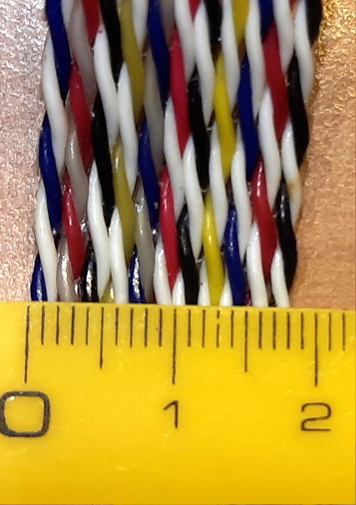

Mám kousek plochého krouceného kabelu. Ale nebude to Kablo. Spíš něco západnějšího a pozdějšího. Už nevím z čeho to je.
Napočítal jsem 11 párů na šířce asi 18mm.

PavelFF
To vypadá velmi podobně (snad je to i ono) jen to má více baviček i párů (16 jestli jsem to dobře spočítal) to, co je použito v tom propojení van JZS-1(A).

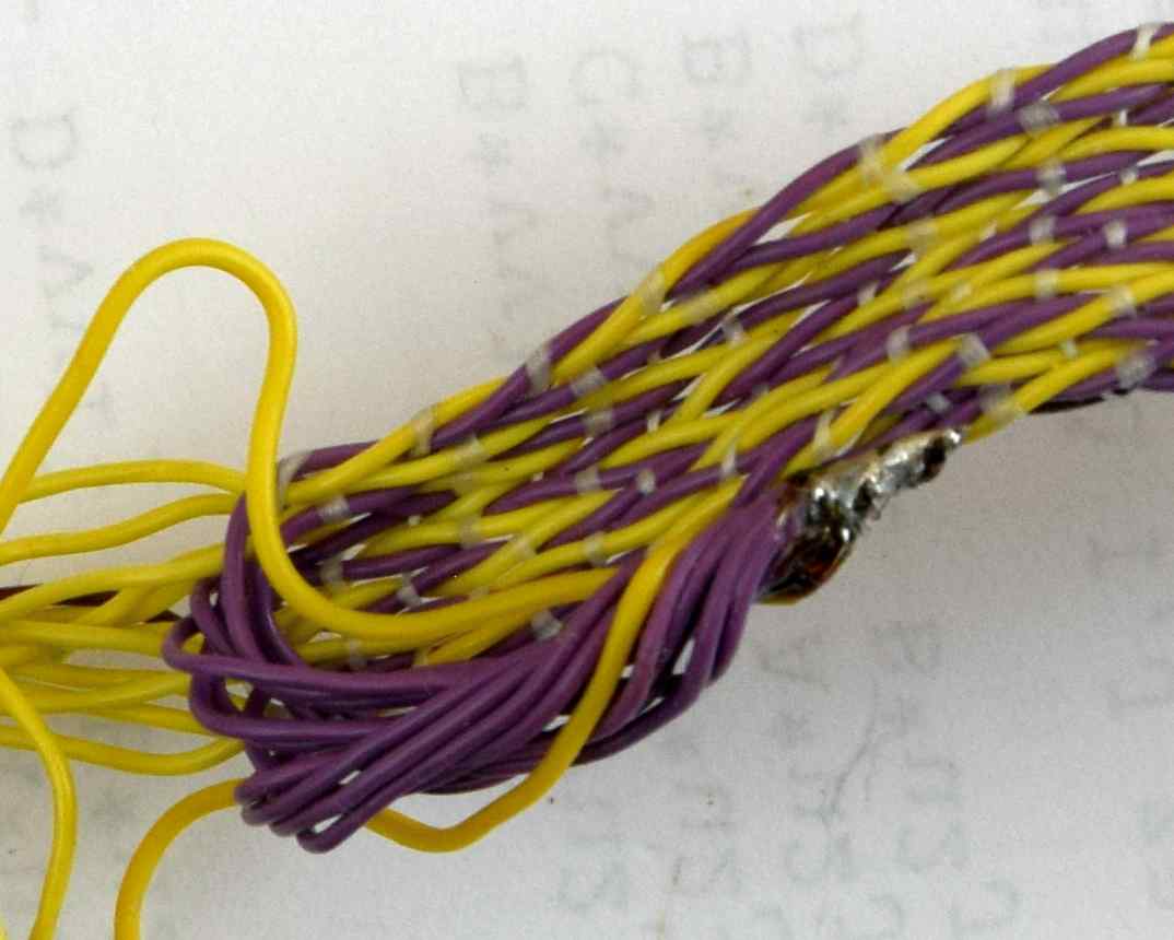

Tak jsem našel fotku toho tkaného krouceného plochého kabelu viz příloha, ty lepené kroucené ploché kabely mám vyfocené ZDE.
Těch tkaných kroucených kabelů pár zbytků mám, takže na nějaké drobnosti stačit budou. Ty lepené kroucené kabeli nemám volné, jen je mám na něčem, co nechci brakovat aneb jako funkční věc to má pro mě větší cenu. Je to součástí propojení dvou jednotek JZS-1(A) kdy na datové sběrnici je cca metr dlouhý spoj mez zakončovacích odporů a ono to zcela spolehlivě funguje. Teorie tvrdí, že u TTL je za dlouhý spoj považován takový co je delší než 30cm aneb nad 30cm je potřeba vedení přizpůsobit. Jen vlastní propojení má 75cm z toho kabel 60cm. Mám v provozu pojení JZS-1A s JPN-1 přes desky DPR-1 a ZDP-1 kde s originálním kabelem KB-22 (kulatý 30 žilový kabel) to nechodí (asi hlaví problém bude ZRMD-1 či spíče její automatické přičítání adresy tj. odraz/přeslech na vedení) a s kabelem co je cca poloviční délku ale původem z úplně něčeho jiného (stejný kulatý 30 žilový kabel) to chodí a to signál mezi oběma konci kabelu je oddělen sběrnicovými budiči. S klasickým plochým (šedým) kabelem s prokladem zemí se situace výrazně zlepšila, ale pořád to není ono … byl to test pro případnou repliku jednoho zařízení aneb jak moc může být dlouhý kabel na sběrnici CPU.
Takže pátrám, zda se nedá někde koupit plochý kroucený kabel, co je použit v historické technice, případně nezbude než si ho vyrobit ale to bude chtít aspoň sehnat ten kroucený pár z licny a to z izolace která se pokut možno při pájení nerozpouští.
Za vyzkoušení by stála i ta tkaná metoda ale to nejprve chce schrastit vhodnou kroucenou dvojlinku, aneb ta bude držet snad po hromadě sama (bude namotaná rovnoměrně a nebe mít snahu se rozmotat).
Nenašel my někdo v historických katalozích něco bližšího k tomu VFPD90 aneb co jsem zatím hledal ve svém skromném archívu tak jsem na něj nenarazil.
Pokut jde o délku kolik bych toho chtěl … no pokut to půjde koupit jako hotový kabel tak ideálně celé klubko aneb ať je do zásoby … kdo to má pořád někde hledat a kupovat po troškách.
