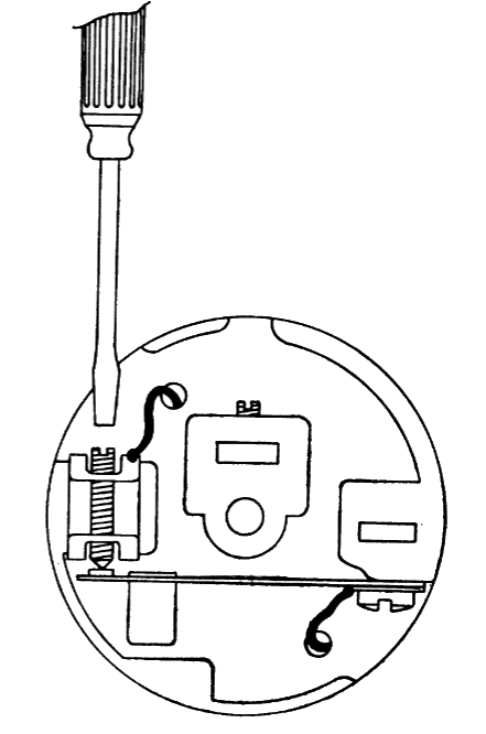

Příspěvky: 19697
PříspěvekZaslal: čt leden 26 2023, 12:20    Předmět: Citovat
To snad ani není potřeba, možná má jen oprskaný odstředivý kontakt: motorek má z boku dírku, natočíš rotor tak, abys tou dírou měl přístup ke stavěcímu šroubku regulátoru, použij šroubovák a utahováním šroubku mu přidej.
Nemám obrázek zrovna toho konkrétního motoru, ale vypadá to nějak takto:
Obvyklé provedení odstředivého spínače.

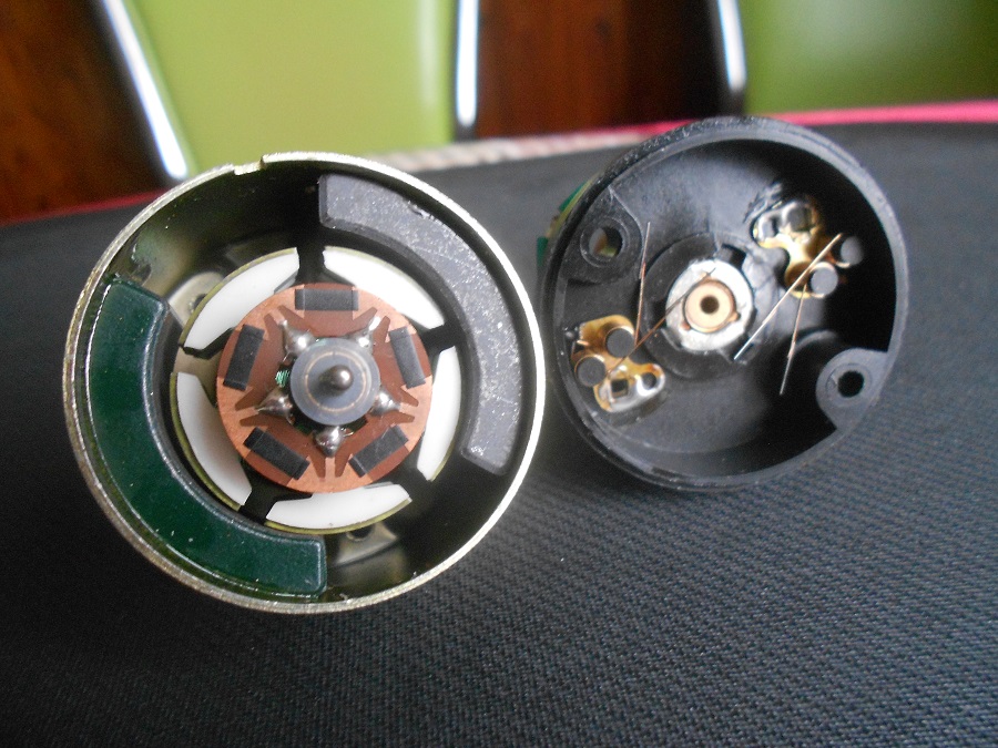

OK, ručičkový jemný voltmetr mám a znovu to zkusím po očištění komutátoru motorku, který jsem rozdělal (foto) a doufám, že jej složím. Trochu výhoda je, že ta řamenička není nalisovaná, ale na šroubku.
Pod ní (zevnitř) je jakýsi setrvačník, zřejmě regulátor otáček, je čistý.
Tak to napětí na odporu 5 ohm je 0.13 V naprázdno a při přibrzďování až do úplného zablokování se pohybuje postupně až do 1.5V.
Po sborce motorku a jeho instalace se zdá, že je to již dobré. Pravda, že v dlouhých tonech slyším trochu kolísání, ale to bych spíš přičetl unavenému gumovému kolečku nebo houpající se desce - podložka na talíři není ideálně přilepena.
Děkuji všem za dobré rady, zas jsem o něco chytřejší.
