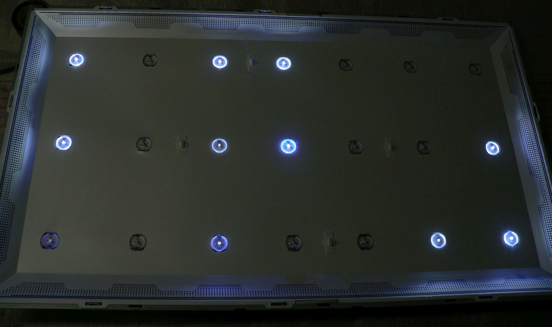

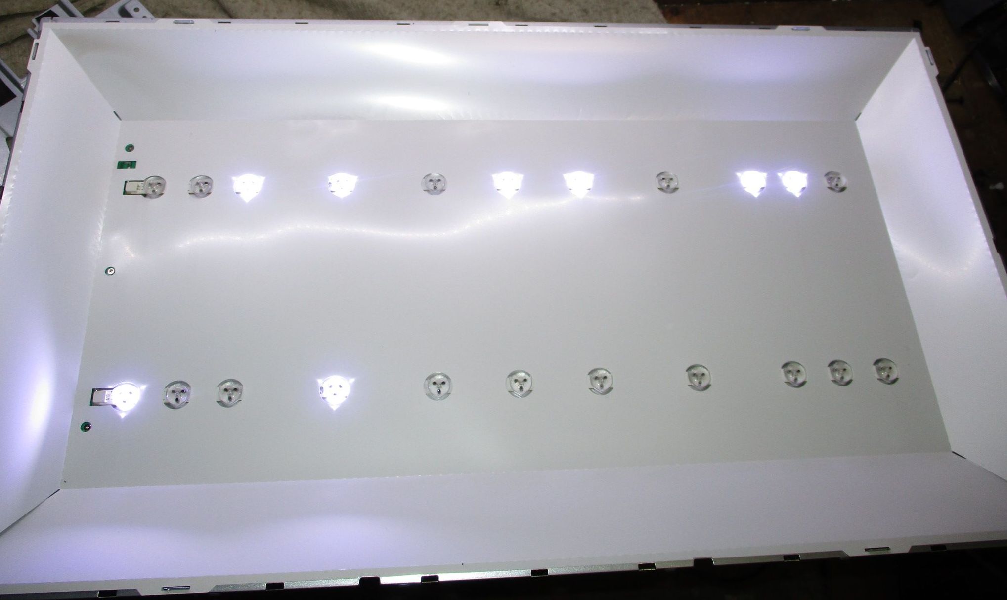

Nebudu zakládat nové téma, s LED podsvitem to souvisí. Už jsem myslel, že mne v této oblasti nic nepřekvapí. Do nedávna rekord v počtu nesvítících diod držel tenhle Vestel, druhý vyfocený Samsung mu jen "dýchal na záda". Ovšem na Vánoce jsem od svého nadřízeného dostal LG (39LB650V) kde nesvítila žádná LED, ale také nebyla žádná přerušená (proud tekl, IO to ani neodstavil).

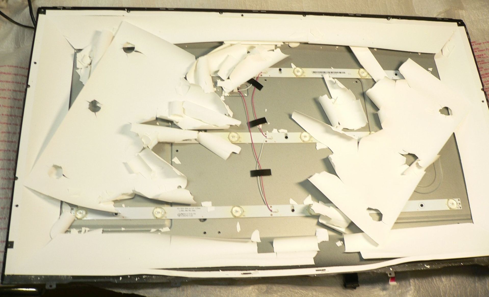

Nicméně včera jsem dostal na stůl HISENSE, který kurvítko povýšil o řád výše. Když jsem ji zapl před rozebráním, hned jsem věděl, že tohle bude zase něco nového (ale spíše jsem podezíral, že se v tom předchozí majitel šťoural). Nešťoural - poločas rozpadu odrazové fólie vyhrál nad poločasem rozpadu LED podsvitu. Tohle se u Číňana asi neobjedná...
 Velikost:  140.71 kB
 Zobrazeno:  103 krát
 Velikost:  205.24 kB
 Zobrazeno:  96 krát
 Velikost:  218.53 kB
 Zobrazeno:  112 krát

PříspěvekZaslal: čt únor 02 2023, 8:20    Předmět: Citovat
Hisense, to je teda kvalitka... Predpokladam, ze nahradne diely neexistuju.
otakarv
Založen: Aug 30, 2008
Příspěvky: 3773
Bydliště: Čierne pri Čadci
PříspěvekZaslal: čt únor 02 2023, 8:28    Předmět: Citovat
No pěkné, ten poslední obrázek to je teda unikát.
texi
Založen: Nov 25, 2005
Příspěvky: 376
Bydliště: Lužec n.C.
PříspěvekZaslal: čt únor 02 2023, 8:39    Předmět: Citovat
...houmr e jak jsi měl přichycen displej ? U mě byla Hisense 50" , panel přilepen po obvodu bez jistícího rámečku. LED podsvit 3 pásky , dostupné pouze v Číně.
houmr
Založen: Nov 01, 2016
Příspěvky: 991
PříspěvekZaslal: čt únor 02 2023, 8:50    Předmět: Citovat
Displej byl normáně na rámečku, všechno je prakticky stejné jako SENCOR.
Příspěvky: 34276
PříspěvekZaslal: čt únor 02 2023, 9:31    Předmět: Citovat
Ako riesit tu rozpadnutu foliu, ked sa neda kupit? Nastriekat celu vanu bielym sprejom?
