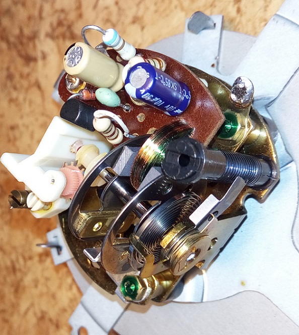

Kámoš veteránista mi přinesl analogový autohodiny Kanto Seiki Japan. Dávalo se to do Datsunu 280Z, některejch Maserati a jinejch auťáků.
Tady je k nim něco. Je v tom jednotranzistorovej "krok" nebo jak se tomu říká. Byl v něm vyhulenej odpor 680R v napájení a elyt 10M v bázi trandu neměl kapacitu, což byla asi prvotní příčina, že hodiny nešly. Nejsíš to je po zásahu nějakýho "experta," kterej to přepóloval a proud přes zenerku vyhulil odpor v napájení. Všechny další součástky jsou přeměřený, dobrý, ostatní elyty vyměněný (ve schematu jsou malovaný jako obyč kondy.
Hodiny jdou, ale jak koukám na nepokoj s vláskem a kolečkem s magnety který kmitaj přes budící cívku, tak to asi kmitá s malou amplitudou. Na hřídelce je pravolevej šnek, kterej při každým kyvu má přeskočiit na šnekovým kolu o jeden zub. Problém je, že někdy přeskočí správně, někdy až napodruhý, někdy i napotřetí, navíc nepravidelně.
Nevím, jestli to není mechanickým odporem hodinovýho strojku a nebo že elektronika dává slabý impulzy. Taky mě napadá ztráta síly magnetů na kolečku, co kmitá kolem cívky. Mám zkusit zmenšit odpor v kolektoru trandu?
Takže prosím názor klasického hodináře.
Díky!

Není nepokoj bržděn zatuhlým mazivem? Mám tu jeden hodinkový strojek, nepokoj je jak v medu. Před lety jsem dostal lahvičku s hodinářským olejem, nevim zda 1, 2, 3, nebo kolik. Každopádně časem v té lahvičce pěkne zhoustnul. Nebo nejsou magnety daleko od sebe?

Asi máš pravdu. Zkusil jsem je nastavit asi o 10 hodin dopředu na aktuální čas a tím protáčením se hodinovej mechanizmus asi trochu uvolnil a už asi 3 hodiny jdou pravidelně a čas odpovídá digitálám vedle.
Stejně to je podivný zapojení. Elektrickej krok. kterej není řízenej rezonátorem ale kmitočtovou charakteristikou toho elektromagnetickýho nepokoje. Prostě elektromagnet cukne s nepokojem, ten udělá kmit a do druhý cívky se naindukuje napětí, který přes trand znova cukne nepokojem a furt dokola. Elektronika tam vlastně jen nahrazuje péro.

Je to trochu jinak. Jsou to dvě samonosný souosý cívky, jedna "kolektorová" a druhá "bázová". Kolem nich kmitaj dvě půlky helvetského kříže vedle sebe. Každej má jednom rameni magnet a na druhým rameni mosazný protizávaží. A střídavě kmitaj sem a tam asi 120 stupňů.
Na hřídelce to má klasickej hodinovej spirálovej vlásek, kterým se dá na velkým průměru utahováním a povolováním přes šnekový "kolečko" a šnek nastavit periodu kmitů a tím přesnost chodu hodin.

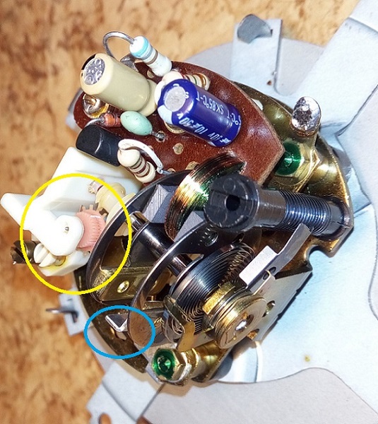

Ahoj. Je to podobný starým nástěnným hodinám. Cívky jsou většinou 2 (pokud není použit speciální šváb, nebo složitější zapojení se dvěma tranzistory).
cívka "odráží" magnet v obou směrech. Pokud nemá setrvačka velký rozkmit, může být buď v háji vazební kondenzátor, tranzistor, nebo je blbě seštelovaná omezovací brzda (hliníkový plíšek, který brzdí kyvy vířivýma proudama). Taky může být rozhozen podávací mechanizmus - krok - jehož součástí je jemný pérko, který má za úkol držet v přesné pozici zub kola, který opustí jednu část podávacího šneka, aby jej mohla nabrat druhá část (kolo poskočí během celého kyvu 2X). Pokud pérko neplní svůj účel, náběžná část šneku opakovaně vráží do zubu kola, nebo se zub vrací a kýve se jen nahoru a dolů. Pomůže kompletní očista od tohoto kola dál, rýpáni v setrvačce, mimo seřizování rychlosti přenechejte raději hodináři. Někdy pomůže seřídit přítlak pérka, aby váha ruček neovlivňovala spolehlivost chodu.
žlutě - podávací mechanizmus
modře - brzda omezující rozkyv

Hodiny jdou přesně ale jen kolem 6 hodin. Vypadá to, že je něco špatně ve strojku na posledním převodu na malou ručku. Prostě to má v druhých 6 hodinách větší mechanickej odpor a nepokoj je neutáhne a kmitá nepravidelně. Uprostřed toho 6 hod cyklu, co jde nepravidelně, se dokonce zastaví. Prý to je z auta po havárce, možná zapracovaly géčka a nějaká hřídelka je prohnutá.

To vypadá právě na problém s nedostatečnou silou pérka zajišťující podávací kolo (sleduj žlutě zakroužkovanou oblast). Doporučuji lehce přitlačit pootočením o pár desetin mm bílým válečkem s drážkou, ve kterým je upevněný pérko. Pérko je součástí podávacího mechanizmu, vlásek je na nepokoji. Prosím nezaměňovat

Vidím to. Ten drátek se tře o rádlovaný kolečko s úzkejma zubama co s nima hejbe ten dvojtej šnek. Rádlování není nijak projetý. Rozumím tomu správně, že to rádlování má stejnej počet zoubků jako kolečko s úzkejma zubama a funguje to jako jednosměrná rohatka a západka?
Takže drátek aby víc tlačil do rádlování, nebo míň?
To modrý zakroužkování, něco jsi k tomu chtěl napsat? Ten plech v kroužku je nemagnetickej, to je Foulcault brzda?

http://www.mridout.force9.co.uk/ecw/sully.gif - animace funkce podávacího mechanizmu - Inverted Sully escapement.
pérko funguje něco jako aretace, aby se "akční" zub nepohyboval samovolně, aby bylo zajištěno správné odstrkování šikmýma náběžnýma hranama.
Podobně, jako funguje "cvrček" u kolečka myši.
Správnou funkci též zajišťuje omezovací brzda v modrém zakroužkování. Udržuje přibližně stálý rozkyv - překmit je zbržděn brzdným účinkem vířivých proudů v hliníkové destičce, přes kterou probíhají magnety.
Když to celý shrnu - většinou mi pro opravy těchto strojků postačilo očištění a poštelování pérka. Na nepokoj jsem nesahal, protože na něm toho není co amatérsky opravovat. Konce jsou v jehlových ložiskách, někdy i v rubínech a přesně seřízený způsobem, o kterým nemám ani páru, navíc po vyjmutí podávacího kola se nepokoj vrtěl i bez baterie docela dlouho. Doopravdy většina problému byla v prvním stupni, kde je pohyb největší, tudíž záběrný moment nejslabší.

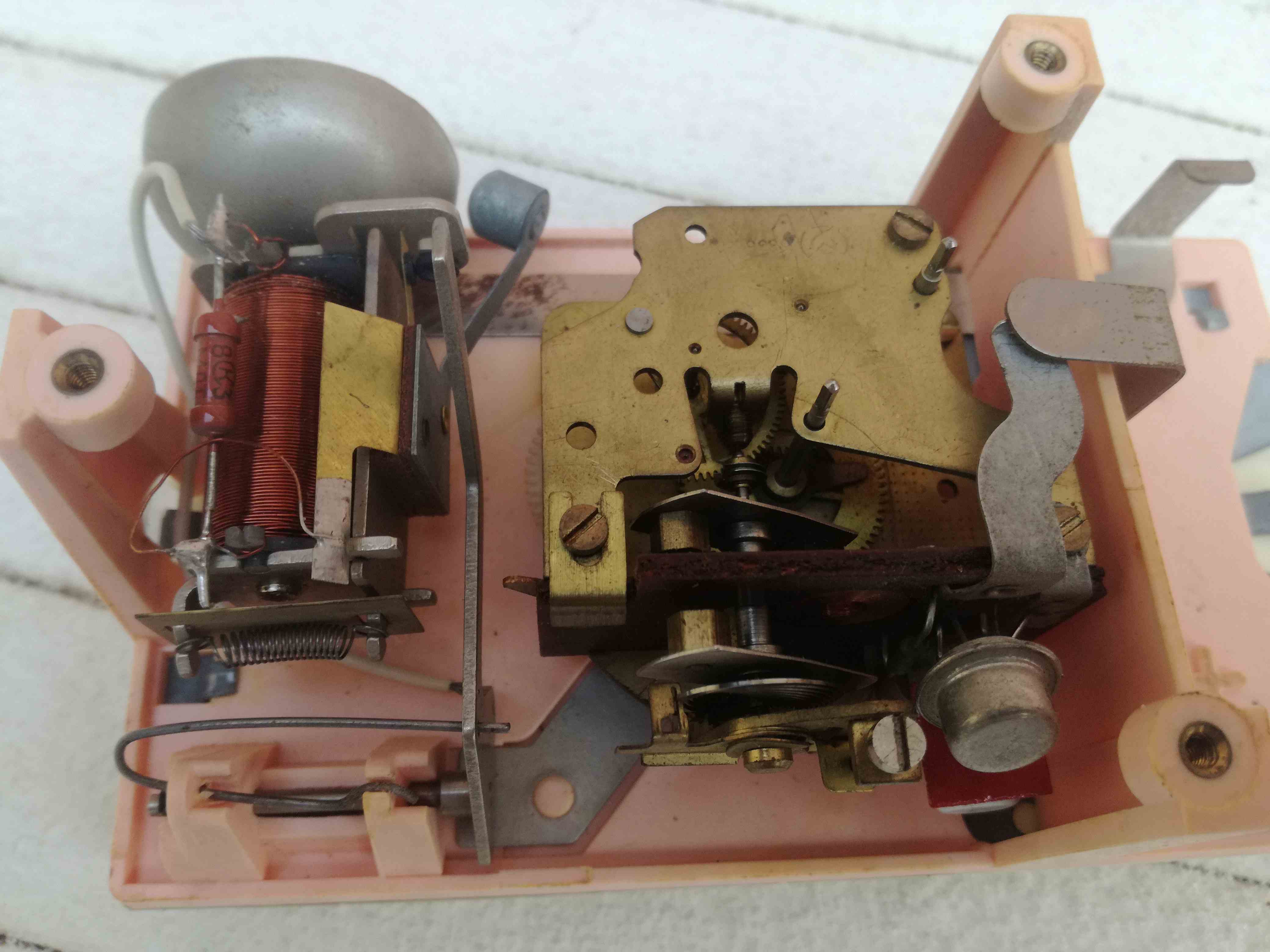

Otvoril som ruské ,,SLAVA ,, Napájanie 1,5V D
