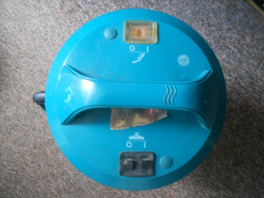

PříspěvekZaslal: po leden 23 2023, 17:41    Předmět: Citovat
Seshora jsou 2 šrouby, ale jak jsem již psal, jejich vytočením to stejně dál drží pohromadě, vrchní část s držákem ani potom nelze oddělit.

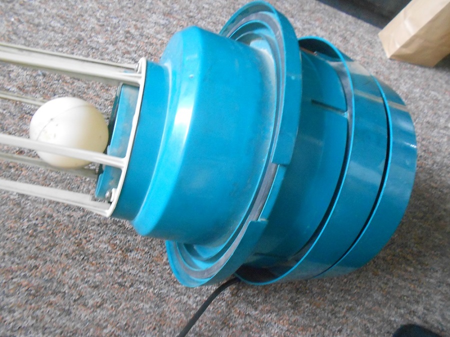

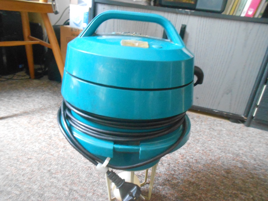

Je to typ HOOVER AQUAJET 5000, navíječ šňůry nemá. Foto přikládám.

jenicek
Založen: Dec 28, 2022
Příspěvky: 462
Bydliště: Krakonošovo
PříspěvekZaslal: út leden 24 2023, 10:44    Předmět: Citovat
Zkus vycvaknout vršek madla, tam bych tipoval další šroubky Wink
dvorak
Založen: Apr 25, 2013
Příspěvky: 2078
Bydliště: Dvůr Králové n.L.
PříspěvekZaslal: pá únor 03 2023, 21:20    Předmět: Citovat
Jo jo, byly pod tím madlem. Díky.
