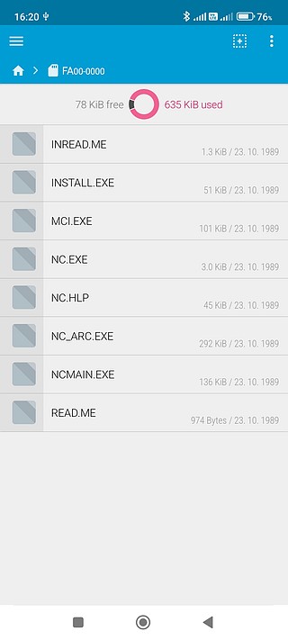

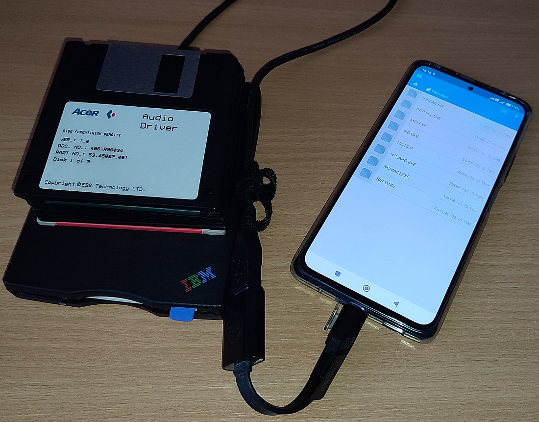

Nepredpokladám, že na tento "počin" niekto spravil do Androidu samostatnú podporu v kóde, skôr fakt, že sa USB disketová mechanika chová ako USB mass storage device a dnešné telefóny si také zariadenia vedia patrične obhospodáriť coby USB klúče. Ostatne, možno by fungovali aj na epli, len keď si vezmete priemerného datla do odhryznutého jabka, zistíte, že sa nejedná o ideálny substrát na takéto nápady a experimenty.
Samozrejme sa to snažilo, ako prvé, inicializovať ako úložisko (čítaj: sformátovať). Ešte šťastie, že som tam mal ochranu proti zápisu Very Happy

Ja by som chcel USB čítačku na 5¼ diskety, hoc aj s prídavným napájaním. Ale nič som nenašiel. Snáď by sa to dalo zbastliť zo starej disketovky a arduina, ale neviem, aké signály taká stará disketovka požaduje.

Ide to, ale mal som s tým problémy.
To hore zapojené je ArduinoFDC, vie to i zapisovať. Atmegu používa ako radič priamo, cez prerušenia a bitbanging, ale spoľahlivo mi fungovali iba 1,44MB 3,5" HD mechaniky. U 360K DD päťpalcových to, kuriozne, vždy zdochýnalo na CRC chybách/adresných markách práve na posledných stopách, niekedy i na začiatku či v polovici ale väčšina najmä 37, 38. a 39 a tiež na druhej hlave. Takže napriek tomu že tá sketch umožnila cez USB-serial posielať priamo celé diskové image na čítanie a zápis (cez xmodem), tak mi to nebolo dobre použiteľné.
A to pritom sa jednalo o médiá, ktoré boli v pohode čitatelné i na trilobitoch ako IBM 5150 či PCjr, dokonca som skúšal viacero päťpalcových disketových mechaník, aj Tandonku s odtienenými hlavami.... takže nehrozí, že by som mal mechaniky s hlavami nakrivo či inak rozkalibrovanými. Práveže som čakal, že práve osemdesiatstopé high density médiá nebudú spolahlivé, a nie široké, 40-stopé 360K DD, ktoré ešte neodflákli. Asi mi tam niečo ruší, neviem. Schválne som tú mechaniku pripojil na kratší kábel.
Ešte sa mi marí, že autor spomínal, že u elektroník tých veľkých starých mechaník nejak tá atmega nestíha, treba tomu dopomôcť buffermi či externými pullup odpormi.. neviem posúdiť, iba som to zbastlil jeden víkend, myslím že som i jeden pullup osadil. Päťpalcová mechanika samozrejme napájaná separé, v žiadnom prípade nie z +5V linky arduina Very Happy plus tam treba 12V na motor pohonu.
Skôr som uvažoval, že si skúsim fotocestou plošák a navrhnem si priamo radič napríklad s DP8473V, ktorý je SMD, snáď podľa katalogového zapojenia, len neviem ako by som ho potom s atmegou prinútil spolupracovať, treba tam nejaké adresné dekodéry a iné haraburdie - nechce sa mi robiť orloje na doske s TTL. DMA režim by som obišiel, žeby to išlo priamo PIO, ale ďalej neviem, treba tam podľa záznamu 500/250kbps/1Mbps zvoliť správny RC filter ap.
To DPčko majú i na alíku a je to dobrý radič - mám ho na ISA karte Seagate, čip samotný zvládne i iné modulácie ako MFM, idú s tým čítať aj osmipalcové mechaniky (osmipalec som dokonca pripojil i do notebooku), a iné potvory, napr. 2,88MB extended density z PS/2. Apropos, disketové mechaniky fungujú klasika na TTL, akurát logika je invertovaná (0 je +5V).

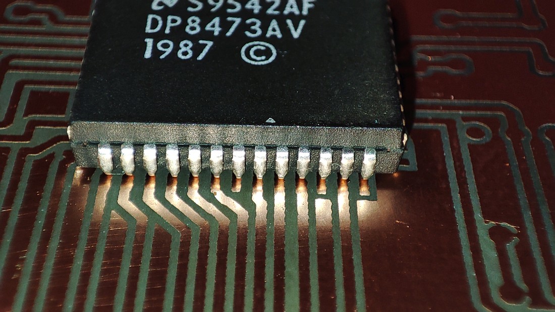

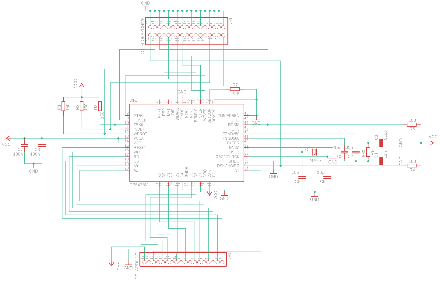

Už keď som spomenul to hore: uvažoval som o tomto zapojení FDC, je to katalogové zapojenie DP8473V v 52pin PLCC, s diskriminátorom pre všetky 250/300/500/1000kbps dátové rýchlosti, a dvoma zbernicovými konektormi - jeden priamo na floppy kábel 34pin, druhý 16pin do Arduina (8 dátových liniek + CS/RD/WR, adresné A0-A2 pre výber FDC registra, napájanie a zem). Toto by umožnilo normálne čítať všetky možné FDD pod Arduinom, a v prípade Mega2560 tomu pridať možno klávesnicu a displej, XT a AT klávesnicu som už pod ním úspešne rozfakčil, staval som si infračervený dekodér pre protokol PCjr.
Floppy disk controller NEC pod x86 som už programoval, takže s tým problém nemám, už by som iba prispôsobil rutiny.
Ale v živote som nenavrhoval plošáky, väčšinou som iba zobral mikrofrézku a rýpal do cuprextitu ostrovčeky, což pre SMT nehrozí.
Vyskúšal som cracknutý Eagle i Altium, ale radšej pôjdem za IDKFA2022 kydať hnoj, toto na jednostranný plošák sám nepospájam, ani keby som sa na hlavu postavil - pričom je to iba pár cestičiek Very Happy
V najhoršom prípade možno asi iba vyviesť kolom dokola toho švábu normálne zbernicové vývody (po jednom) a zvyšok už spraviť drátmi štýlom vrabčie hniezdo... neviem. Toto ma úplne obišlo.
 Velikost:  44.06 kB
 Zobrazeno:  73 krát
 Velikost:  99.21 kB
 Zobrazeno:  59 krát
termit256
Založen: Dec 06, 2007
Příspěvky: 10335
PříspěvekZaslal: ne únor 12 2023, 17:07    Předmět: Citovat
Kdyz se ti nechce ucit delat tistak, prilep obvod na univerzalni desku "na zada" a nadratuj to samopajitelnym dratem. Nejspis to i budes mit driv nez vyrobis tu desku. PLCC my tak velkou roztec vyvodu, ze to pripajis snad i pistolkou. Nebo ho strc do patice a pak ho tou pistolkou pripajis urcite.

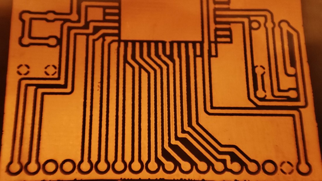

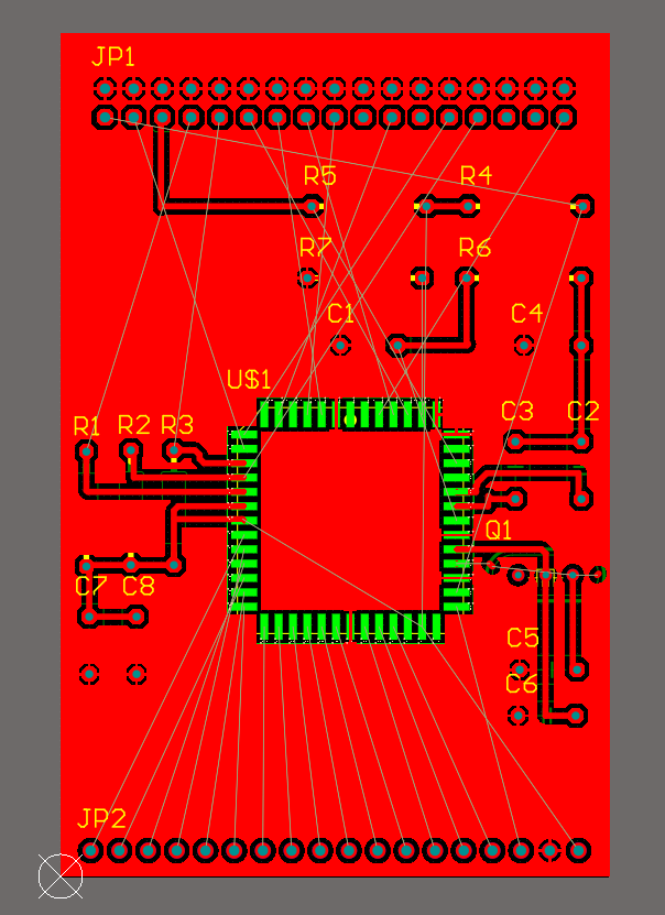

//edit: kto dokáže bastliť so SMT, má môj obdiv. Treba mať oči jak rys ostrovid, trpezlivosť pedagóga osobitnej školy, a znalosti ktoré by i bárjaké LTspice závidelo. Napríklad trasovať plošák a navrhovať cestičky ďaleko lepšie jak ten chabý pokus dole. No čo, prvé pokusy...
Samozrejme tu máme šikmáka ktorý to spraví o desať magnitúd lepšie, aj obojstranne aj s maskou a popiskami, ale potom ten element bastlenia ide von oknom. Ale už tu nebudem spamovať s tým

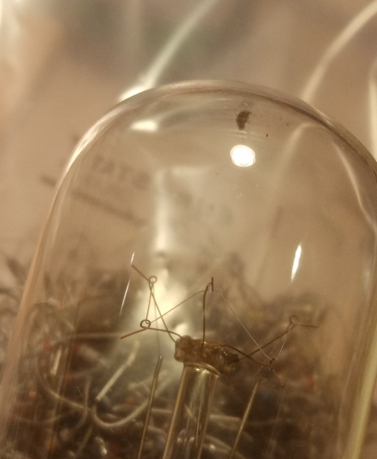

Našel jsem v žárovce Narva 60V 15W v baňce nějaký hmyz, žárovka je nepoužitá,vybalena z origo obalu a funkční!
