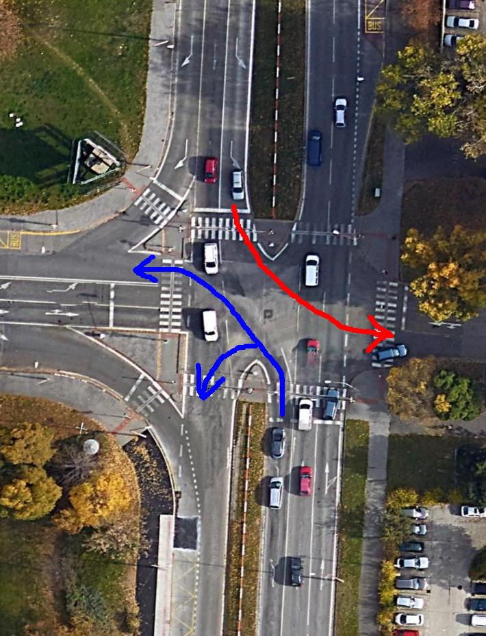

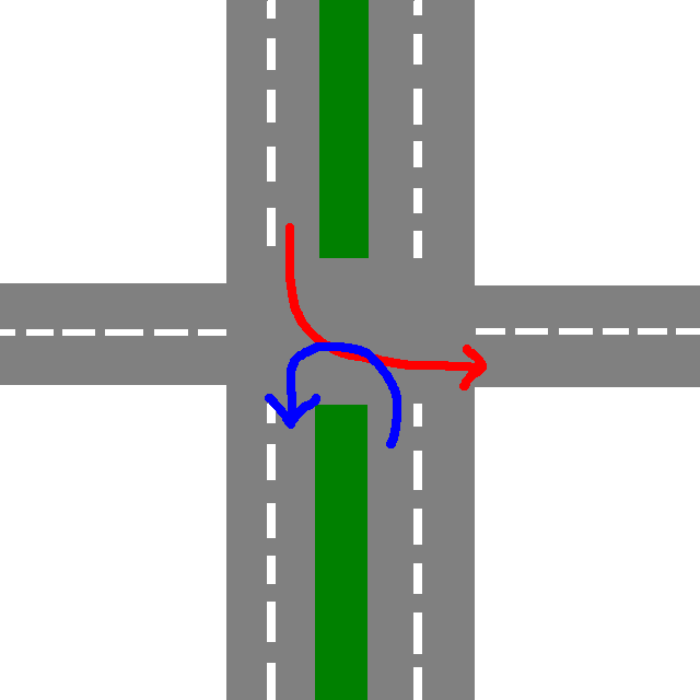

Kto ma pri tejto situacii prednost - modry alebo cerveny?
Cerveny musi pri odbocovani vlavo dat prednost protiiducim vozidlam.
Modry pri otacani tiez.
Ktore vozidlo je ale protiiduce? Very Happy
Autoskolu mam uz nejaky ten rok za sebou, ale tam boli len trivialne veci.

Však toto je snad triviální věc. Co bys jako očekával od řidičů, kteří oba blikají vlevo a zabočují doleva a míjejí se vpravo a nikdo jiný tam nejede? To, že jeden z nich ještě nakonec zabočí ještě víc a druhý si zapálí cigaretu, tak s tím nemá nic společného. Pokud to není světly řízená křižovatka, tak se tam otáčet do těch pruhů v protisměru snad může.

Dle mě:
Normálně se minou... Stejně jako by odbočoval i druhý vlevo... taky neřešíš přednosti.

obaja pojdu z ľaveho do ľaveho pruhu a veselo sa minu
neviem preco toho horneho smerujes do praveho pruhu...

Lebo ta horizontalna (vedlajsia) cesta je obojsmerna. Takze cerveny sa logicky musi zaradit do praveho pruhu (jedineho pre jeho smer).
No a ked toto chce urobit, tak musi uz v strede krizovatky byt vpravo (hlavne ked na tej vedlajsej ceste v protismere stoji nejake auto).

Jak bylo řečeno, při odbočování doleva se protijedoucí vozidla míjejí vpravo.
Čili není kolizní situace.
Ale jak psal misocko - spousta řidičů zapomíná na to, že při odbočování vlevo do víceproudé komunikace, by měli tento manévr ukončit v pruhu, který je nejvíc nalevo.
U nás to bohužel vyhláška (ani zákon) neřeší, pak se ozývá hodně troubení, nebo i ty plechy to odnesou...

Aha, tak oprava - já to viděl stejně blbě, jako misocko.
Pokud je komunikace jen jednoproudá, tak je to dané.
Ale i tak nevzniká kolizní situace...

Misocko to špatně vidí, rnbw to nakreslil správně. Nikde tam není označena jednosměrka a proto nemá při odbočování vlevo důvod najíždět to protisměru. Plete si pojmy s dojmy.
rezis napsal(a):
Michal22: U nás je to řešeno tak že ten co odbočuje vpravo si může vybrat do kterého pruhu pojede. Klidně i do levého. A ten odbočující vlevo mu musí dát přednost. Tak bylo řečeno na posledním školení řidičů.
Tenhle případ s tím nemá nic společného a při odbočování vpravo se z pruhů dá volit jeden jen v tom případě pokud jsou tam dva. Ještě najít důvod, proč do toho druhého zbytečně přejíždět pokud za chvíli nebude odbočovat vlevo, protože z toho pravého by se mu doleva fakt špatně odbočovalo.

Asi ako v prílohe. Riadia to semafory a normálne sa odbočuje zároveň doľava.

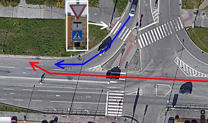

Ja tu mám zaujímavejší prípad. Videl som tento konflikt. Červený ide na zelenú, zaraďuje sa do pravého pruhu. Modrý má značku daj prednosť v jazde a oranžové blikajúce svetlo, ide vo svojom jazdnom pruhu. Musí dávať modrý prednosť červenému, alebo si má ísť každý vo svojom pruhu? A bonusová otázka: musí červený signalizovať smerovkou doprava?

Jo , běžně odbočuji ve městě doprava do levého pruhu . Ale musíš si dát následně pozor . Neboť bylo dodána věta ŽE I KDYŽ JSI VE MĚSTĚ musíš používat pravý pruh , pokud nejde o souběžnou jízdu , která je dána podmínkou , že před tebou jedou alespoň 3 vozidla v pravém jízdním pruhu .

PoPalo -:jo, tohle je trochu záludný. Ale když ten modrý už projel křižovatku, tak už je na hlavní, ten červený by se podle toho měl chovat.

Na co by tam byla ta značka ? . Blikat normálně musí .

Ano, ale na takové řízené křižovatce se nesmí otáčet. Otázka zněla ve směru nákresu, kde jiná auta prostě nebyla!
