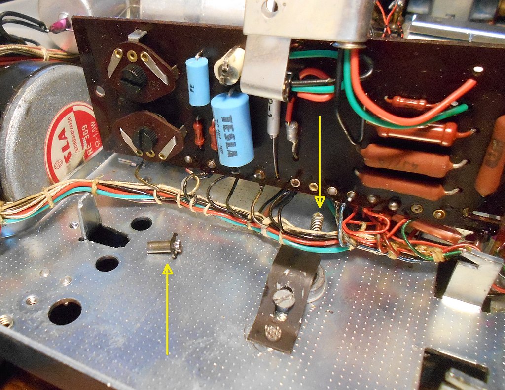

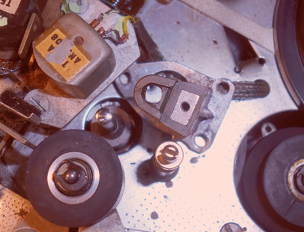

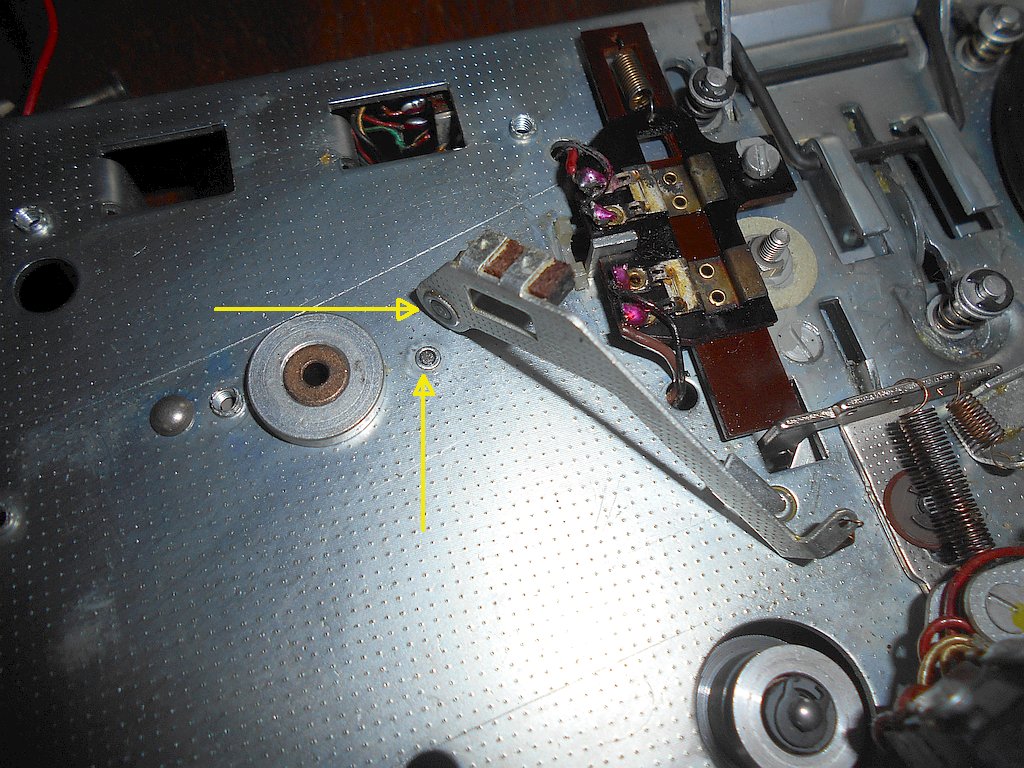

Jo, tak jsem to odstředivým regulátorem dost pracně nastavil. Systém je to fakt požehnaný. Když už to bylo celkem funkční, chtěl jsem ještě rozpohybovat zatuhlou páku brzdy levého unašeče. Zkoušel jsem ji kýváním rozchodit, dostat se k čepu pod unašečem jednoduše nejde, pak to začalo jít lehce, pak až moc a nakonec to upadlo. Čep držel pořád pevně ve futru a kroutila se zeslabená část nálisu do panelu, až se ukroutila. Tak jsem ho odvrtal, vyřízl závit M3, našel patřičně dlouhý šroub s patřičnou částí bez závitu a páka se otáčí na něm, pojištěno protimatkou.
Přístup k ložisku unašeče a nastavení výšky je teda fakt na medaili.

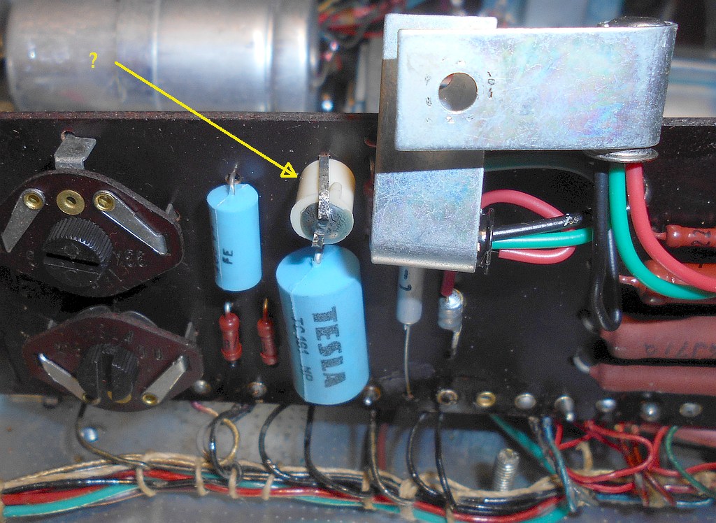

Co je součástka označená šipkou na desce regulátoru otáček?

Jestli si dobře pamatuji, tak ty trimry vedle jsou jeden na nastavení klidového proudu koncového stupně a druhý je k nastavení citlivosti indikátoru, tak by to měla být selenová dioda E12,5 C5 (12,5 V/5 mA). Trubička z tvrdého papíru, vývody slabým drátkem, takže by ji neudržely, proto má třmen.

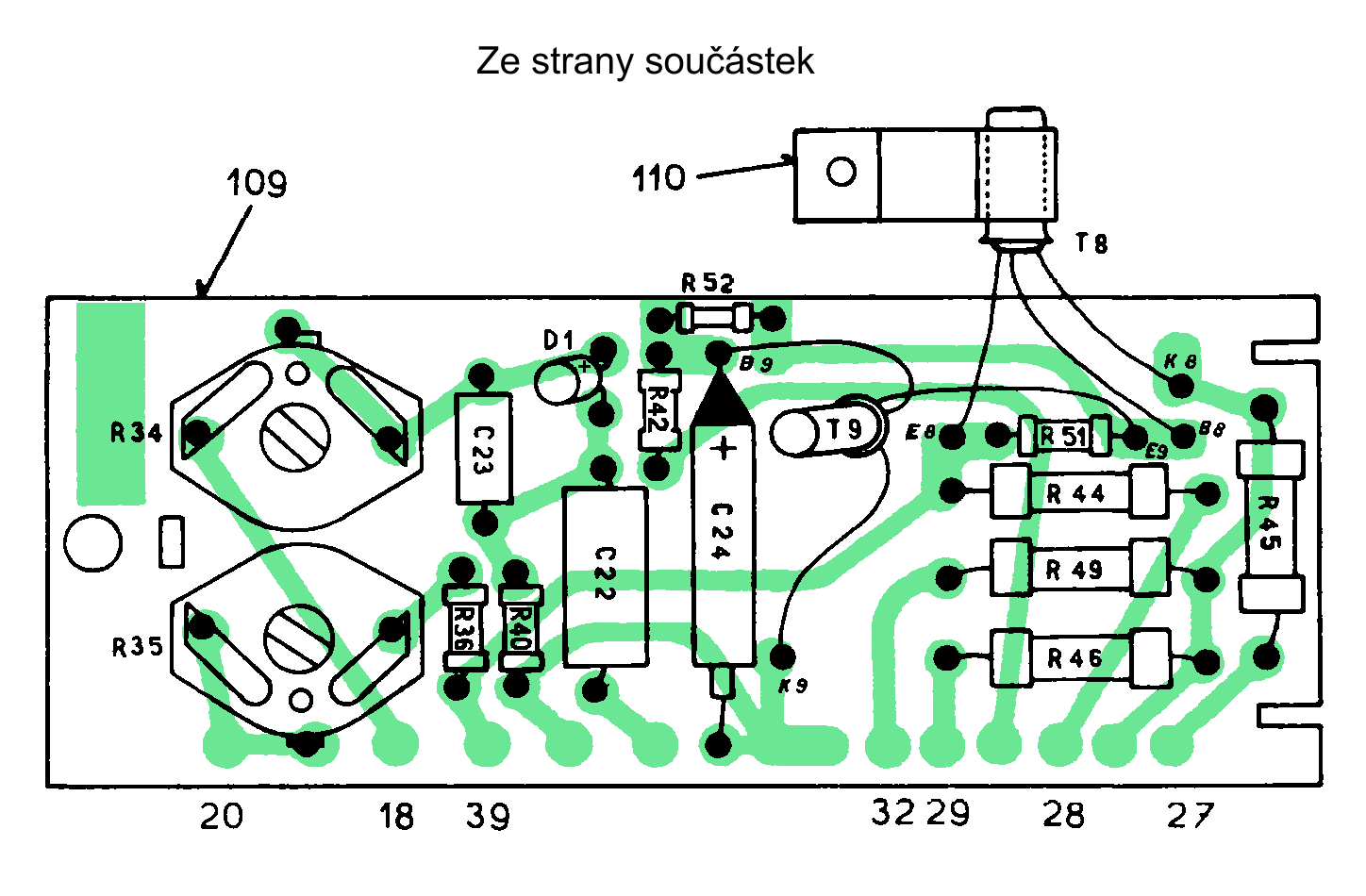

Hill napsal(a):
Jestli si dobře pamatuji, tak ty trimry vedle jsou jeden na nastavení klidového proudu koncového stupně a druhý je k nastavení citlivosti indikátoru.
Trošku doupřesním a přidám zapojení součástek na plošném spoji (Uran).
R34 - nastavení úrovně indikátoru při záznamu
R35 - nastavení úrovně indikátoru svavu baterie
D1 - je opravdu ta selenová dioda (E12,5 C5)

Ještě k tomu selenu v Uranu a Plutu: nikde jsem se nedověděl o důvodu, konstruktéři v Tesle Liberec použili zrovna selen, nota bene takový, který začíná vést až kdesi od 0,45 V a v rozsahu proudů měřidla nemá menší dynamický odpor, než asi 4 kΩ. Taky se ručka začíná hýbat při úrovni asi -18 dB, slabší signály indikátor "nevidí".
Podle mne by tam lepší službu udělala obyčejná hrotová Ge dioda, s tou by rozsah indikace začínal už kdesi na -24 dB, na kalibraci to stejně nemá vliv, nastavuje se na začátek červeného pole, stupnici nemá. Jenomže, dokud jsem se mohl zeptat pamětníka, nevzpomněl jsem si. Dnes už se ho nezeptám...

Možná jim líp vycházela linearita při vyšších signálech?

To si myslím taky, i když mi není jasné, k čemu se zabývat nějakým průběhem stupnice, když tam jsou jen barevná pole, a seřizovala se jediná poloha ručky. Čili obecně tam mohl být i křemík a jako indikátor přebuzení by posloužilo i jakékoli jiné (třeba i bizarní) zapojení něčeho, co svítí, ukazuje, odkrývá, zakrývá, skokem zvýší hlasitost špiček do sluchátek, zkrátka cokoli, co výrobci k rozlišení "málo / přes moc" kdy použili v přístrojích na suché články, kde byla škoda každého miliwattu.
