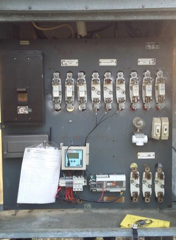

Mám takovou otázku. Jedná o supermarket, který je rozdělen po elektrické části na dva přívody..

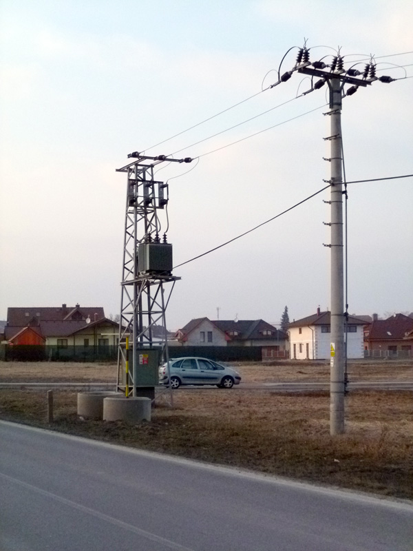

Objekt je napojen z VN, kde je tedy na pozemku betonový sloup, trafo a rozvaděč. V podstatě jak na obrázku. (obrázek není reálný).
Jeden z vývodů má mít rezervovaný příkon 32A a tedy přímé měření.
Moje otázka zní, je možné ,aby v rozvaděči viz. foto bylo i přímé měření?
(myšleno zda je to možno z pohledu i dříve platných norem)
Já v minulosti jezdil po různých JZD atd.. kde v těchto RZV byly jen nožové pojistky.
Sestava má na reálném místě dva tyto RZV zády k sobě.
Jedná se mi pouze o to, zda v tomto RZV se může nacházet přímé měření s v podstatě klasickým jističem.

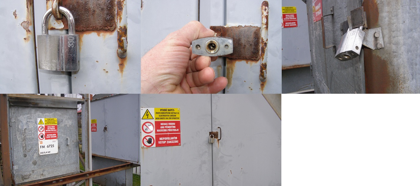

Dále se zeptám. Na těchto RZV bývají univerzální staré (širší) visací zámky s obyčejným klíčem.
Ten klíč se dá někde sehnat? Vím, že jsem jej dostali v minulosti od nějakého revizáka, ale nevím jak se tomu klíči říká anebo říkalo (zda tedy měl nějaké číslo anebo označení .
Tento zámek tam bývá viz.foto.

ale používa, je to visiaci zámok Tokoz a existuje k nemu generálny kľúč, ktorým sa dajú otvoriť všetky zámky, ale žiadny elektrikár pri zmysloch ti ten kĺúč na okopírovanie nedá

Přímé měření určitě ne, sekundární proud trafa je na to příliš velký.
Když už, tak tam může být jen nepřímé, a to celkové. Jako samostatné odběrné místo - jištění a elektroměr to tam nebude.

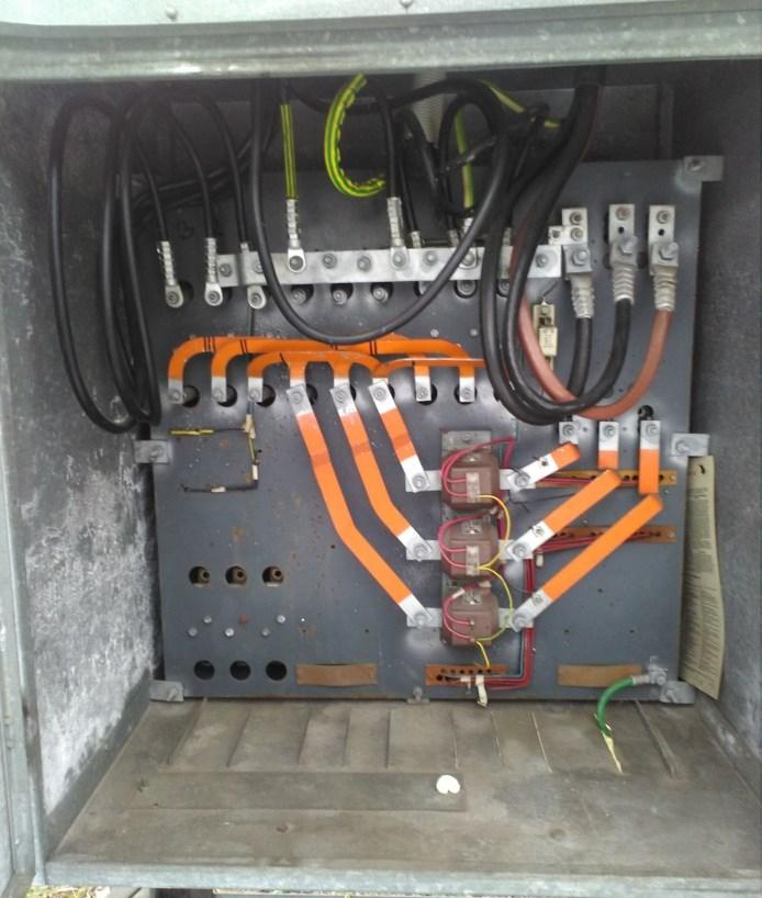

Ta bedna je totiž otvíratelná z obou stran, a ze zadní strany jsou přístupné všechny silové propoje a měřící transformátory proudu pro napájení proudových cívek elektroměru, který může být instalován ale z přední strany bedny společně s hlavním jističem a dalšími jističi vývodů. Nebo také s pojistkovými odpojovači.
U nás v okolí na tyto plechové bedny resp. na stožár trafostanice montovali z boku plastový rozvaděčkterý obsahuje vše potřebné.
K tomu visacímu zámku - je několik typů. S červeným vybarvením je na vysoké napětí (zámek na primární klíč), s zeleným je na nízké napětí (zámek na sekundární klíč). To už padlo, dnes jsou bezpečnostní speciální fabky.
Právě měl jsem několik těchto zámků, ale bez klíče. Kolega byl bývalý rozvoďák a klíč mi vypiloval z běžného polotovaru ze železářství. Tady je potíž, že nestačí jen vypilovat zuby - protože s klíčem stejně nepůjde otočit, klíč musí se ještě určitým způsobem upravit.
Podobně to vypadalo i u nás, ale tam byl ještě klasický elektroměr s kolečkem:

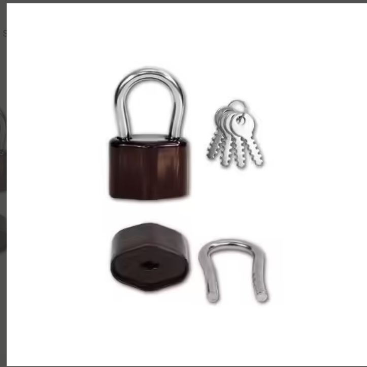

Když z něj opatrně vytáhneš ten kroužek, skrz který se strká klíč, tak se tá otevřít bez poškození.
Nejlíp to jde pomocí dvou háčků z pevné oceli rozepřených kouskem podobně pevným.
Musíš si dát pozor, abys nevysypal vnitřní součástky.
Jen opatrně vytáhneš ocelovou tyčku, která slouží jako závora.
Pak zámek opačným postupem poskládáš, a nikdo nic nepozná.
A pokud by tě to hodně bavilo, a dokázal jsi vybrat vntřní díly jeden po druhém a pak je jeden po druhém vrátit zpátky, tak si přitom můžeš změřit jejich rozměry, potřebné pro výrobu klíče.
