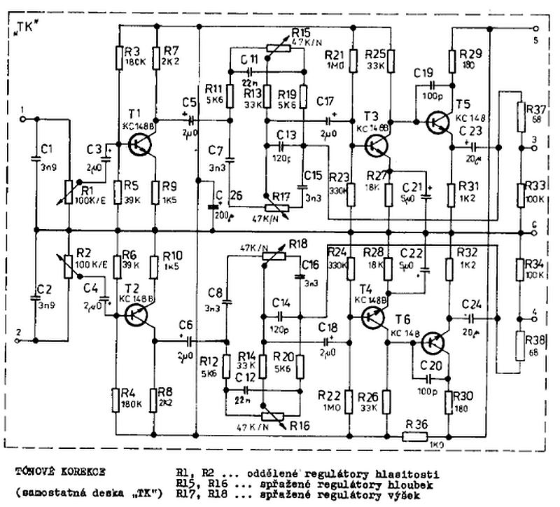

Takže pokud to celé shrnu tak třeba u magntofonů B11X je vhodnější C3,C4, C5, C6, C117, C18 nahradit svitkama.

Příspěvky: 19829
PříspěvekZaslal: po březen 20 2023, 9:47    Předmět: Citovat
Pro filtraci napájení a blokování emitorových odporů elektrolyty vyhoví, je tam stejnosměrná polarizace vždy a po delší odstávce se snadno opět naformují.
Do obvodů s potenciometry, ať už jde o hlasitost, nebo korekce, je lepší dát svitky právě kvůli o nějaký ten řád nižšímu svodovému proudu.
Třeba zrovna v těch výše odkazovaných korekcích TK teče běžci potenciometru hloubek svodový proud C17, C18 (kterýmkoli, ale i oběma najednou) do země přes R37+R33, resp. R38+R34. Podobně i u potenciometru hlasitosti C3 a C4. Jsou to sice proudy v řádu mikroampér, přesto po delší odstávce už můžou způsobit chrastění. Proudy C5 a C6 protečou dráhami "kolem běžců", ty vadí méně.
Nabíjecí a vybíjecí proud při zapnutí a vypnutí bude nevyhnutelný i při použití svitků, ale jednak je omezený ostatními odpory, a pak - v té chvíli se s potenciometry obvykle nehýbe, jejich životnost to proto výrazně neovlivní.
Čili v tomto zapojení má náhrada elektrolytů C3, C4, C5, C6, C17 a C18 svitky nějaký smysl z hlediska ochrany potenciometrů, které se nové těžko seženou. Ostatní elektrolyty stojí za to měnit jen v případě, že rozhazují pracovní bod, nebo zkracují zdola frekvenční průběh stupně.
