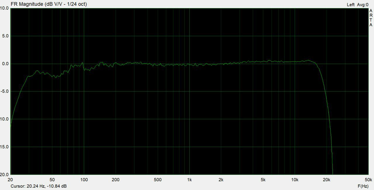

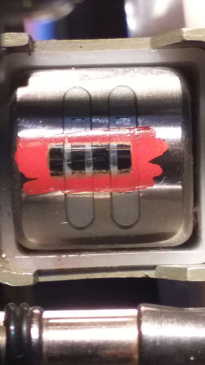

Včera som strávil celí deň trápením sa s B73. Už teda niekto ju "opravoval" no našťastie veľa škôd nenapáchal. Mimo extrémne zlých cínových spojov a tým že potencáky boli všade všetky zle nastavené... našťastie cievky boli nedotknuté. Tých som sa ani nechytal keďže sa nebude konať mono záznam na jednu stopu na tomto stroji. Doladil som iba triviálnosti.
Čo sa týka zvukovej cesty prešlo to menšou úpravou. Vyradením predzosilňovača som priamo pripojil vstup na potenciometre (pretože si neviem predstaviť kdo by potreboval tak extrémne veľké zosilnenie) a 0dB 320nWb/m 1kHz som nastavil pri 0.775VRMS. Doladil som k tomu záznamovú časť mgf...
Čo je podľa mňa zaujimavé že VU metre nedokážu počas nahrávania monitorovať záznam z pásky. Sluchovo to dokážem ale vizuálne nie. Nerozumiem čo ich viedlo k tomuto rozhodnutiu. Taktiež prečo sú VUmetre počas záznamu pripojené na výstup záznamového korekčného zosilňovača. Žeby kvoli inej spodnej časovej konštante boli nútený takémuto riešeniu čo viac skutočne reprezentuje nahratý magnetický tok aby nedošlo k saturácií na basoch? Teda uživateľ to vidí inak ako povedzme na B115?
Ďalšia zaujímavosť B73 že vôbec nešetrí záznamovú hlavu. Elektronicky. Dosť kúri. Po 45 minútach zaznamu (zábeh) tá hlava bola pocitovo pri 40°C a to u mňa v izbe nieje vôbec teplo a magneťák bol odkrytovaný zmaže to teda všetko z hocakej pásky aj z SM900, ale dosť to hreje.
Každopádne magič hrá fajn, ten tranzistorový zosilňovač he ihneď evidentný pri posluchu oproti B115 MDA2020. Ale záznam je taký..no, občasné skreslenie kopáku alebo iných basovejších nástrojov je všimnuteľné. Toto asi budem pripisovať môjmu hudobnému vkusu takže frekvenčnej zložke hudby a tomu že to má tú divnú časovú konštantu na nízkych frekvenciách že pásku reálne posielam až do saturácie aj keď teda neúmyselne.
V celku konečne na konečnú, ako som moc chcel B73 tak ju už aj nechcem. Keď som otvoril to obrovksé krídlo, ktoré zo servisného hladiska je stále fajn, ale tá kabeláž...no taký zväzok špagetový som ešte v živote nevidel v ničom tesláckom. Za mňa kolosálne zlé riešenie. Funguje to, je to zaujimavé, ale mohli to vymyslieť fakt lepšie.
Toto nieje môj magnetofón, ale leby bol tak je uz rozobratý a má časti mojej elektroniky v sebe už namontované. Ja by som to vycvakal a prerobil. (Keďže na to mám aj čas aj prostriedky). Keby bolo keby ale. Som rád že to nieje môj magnetofón Very Happy Už ho ani nechcem.
dokonale naštelovaná nová ANH :) radosť vidieť

frekvenčka v 0dB AGFA PE46 19,05cm/s
