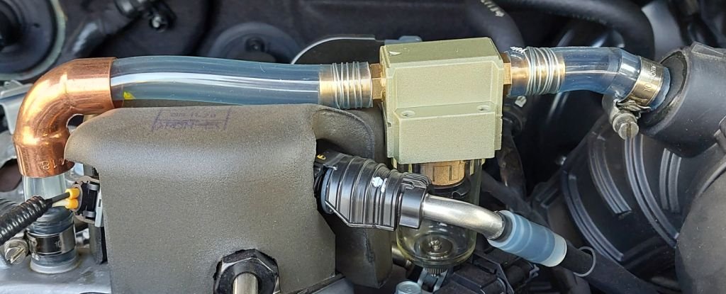

PříspěvekZaslal: po duben 24 2023, 20:20    Předmět: Citovat
Také existují odlučovače karbonu, dá se to koupit na čínských shopech...
 Velikost:  85.52 kB
 Zobrazeno:  76 krát

PříspěvekZaslal: út duben 25 2023, 11:58    Předmět: Citovat
Tohle je filtr tlakového vzduchu, jaký je třeba u plazmy. Mohlo by to mít nějaký efekt třeba u podtlakového ovládání EGR, ale na zakarbonování oleje to nemá vliv.
Příspěvky: 32389
PříspěvekZaslal: út duben 25 2023, 17:55    Předmět: Citovat
Pepo, GDi motory nemají problém se zakarbonováním oleje, ten znehodnocujou prakticky stejně intenzívně jako motory nepřímovstřikový nebo karburátorový - jejich problém je v zakarbonování spalovacích prostorů a sacího traktu, kterým prochází olejová mlha z odvětrání klikový skříně (a to i když jsou tam odlučovače, labyrinty a podobný zařízení, prostě 100% odfiltrování oleje by bylo technicky náročný tak, že by ho asi nikdo nezaplatil - nebo by se odvětrání nesmělo řešit do sání). Je to část motoru, kterou u karbců nebo nepřímejch vstřiků doslova omejvá palivová mlha, s výrazným tvořením karbonu se setkávají i majitelé motorů přestavěnejch na LPG/CNG, který najíždějí vysoký nájezdy v "nebenzínovým" režimu.
