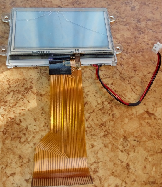

Druhá je Equilibium EVO Touch 90W. Na ní je zjevnej problém, displej sice displejuje ale je na něm prasklý sklo na Touch Padu. Displej je grafickej monochrom nejspíš bez řadiče, 26 pólová kšanda. Na tu samou kšandu jsou připájený čtyři vývody z Touch padu. Vypadá to, že Touch Pad je odporovej, na základovce je řadič [url=https://www.sunrom.com/p/xpt2046-ads7843-touch-screen-decoder-ic] XPT2046 (ADS7843). Nojo, ale když koukám na vývody toho displeje, tak je na nich jen 9 ks malých keramik, 4 ks diod a nikde nevidím žádnej šváb, co by s tím měl hejbat. Je tam jen procík s nápisem NOVUTON M0516BN v pouzdře QFN33, řadič USB CP2102 a pár operáků a analog multiplexů co měří balanční napětí. Možná ten displej v sobě nějakej řadič má ale vidět na něm nic není ani žádnej plošák co bývá na displejích s řadičem. Ale co ta hromada přívodů? Vlastně nevím, jestli to je jen LCD nebo TFT. Stáří 10 let.
Obávám se, že pokud se nesežene náhradní displej, tak je to taky šrot. Na displeji není žádný označení, na TouchPadu je YY-YQC0301. Aktivní plocha displeje je úhlopříčka 3", viz fotka. Nevím, jestli se ty displeje označují jako aktivní nebo celková úhlopříčka skla, tak je potom 3,5".
Není nějaká šance složit displej a samostatnej Touch Pad? Jako že by se použil starej LCD a k němu připlácnout novej Touch? Teoreticky by se dal použít Touch Pad i s interním řadičem a původní na základovce vyhodit a připojit až na jeho původní výstupy. Asi zcestný, co?
Je někde na netu nějakej speciál na displeje?

K druhej:
Samostatne odporove dotykove skla alebo folie sa kupit daju. Mozno ale bude problem s kalibraciou.

Jo ještě k tomu Touch padu. Zkusil jsem měřit a všechny čtyři piny ve všech kombinacích navzájem nekonečno. Vidím ty čtyři elektrody horní, dolní, pravou a levou. Levá a pravá je na fólii zezhora a spodní a horní je na fólii zespoda. Rozbitý sklo je až pod tou fólií. Není to divný, že to nejde? Myslel jsem, že sklo je jen tvrdá podložka pod fólií aby se fólie definovaně prohnula v místě stlačení a změnila odpor na pozici X a Y. Nebo na tom skle je napařený něco vodivýho?
Šmatlafoun s rozbitým sklem na dotek reagoval, tady nic...
Příspěvky: 34341
PříspěvekZaslal: ne duben 30 2023, 17:07    Předmět: Citovat
Tie folie maju byt vodive - jedna zlava doprava a druha zhora dole. Ked vodive nie su, tak je jasne, preco to nefunguje Very Happy Asi sa to pri rozbiti skla niekde prerusilo.

No a rezistivní dotykáče bývají dělané tak, že je na sklo napařená slabá vrstva kovu, která je průsvitná, přitom vodivá.
Pokud takové sklo zlomíš, dotykáč nefunguje.

Ten displej je jiná káva, dovozci odmítají ho objednat. Kámoš si bude muset vyflajznout 2-4 tisíce za novou...
