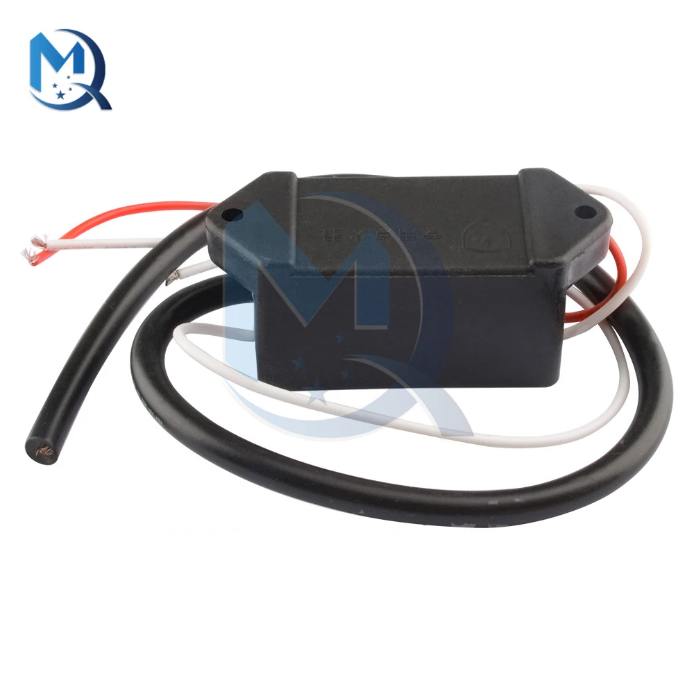

V TME mají za stovku generátory výbojů 20kV/40kV, tuším chodí od pár voltů, asi 3 výboje za vteřinu. Má to hodně malou energii v řádu mJ, je to neškodný, ale ten výboj vypadá hezky.

Generátory VN 20kV na TME akorát mají všechny napájení na 230V AC pokud by to tazateli nevadilo.

Mám tohle: https://www.tme.eu/cz/details/w09-4a/generatory-vn/miflex/w09-4a-12v/
Ono to někde koupit půjde.

Valdano
Založen: Jan 01, 2023
Příspěvky: 2150
PříspěvekZaslal: st květen 17 2023, 17:14    Předmět: Citovat
ZdenekHQ napsal(a):
Zdá se, že tento typ na 12V je aktuálně všude nedostupný u nás i v zahraničí. Možná se přestal vyrábět. Na TME jsou aktuálně jen ty s napájením 230V AC. Ale tazatel už tady dostal tolik možností, že si z toho něco určitě vybere.

Na Aliexpressu mají tento zalitý generátor VN 20kV na 12V, doporučené jiskřiště je tam 10 mm a rozměry toho zalitého modulu jsou 77x31x30mm. Je tam uvedeno, že je to vhodné pro automatické elektronické zapalování plynu. Cena cca 130 Kč včetně DPH a včetně poštovného z Číny do ČR.

PříspěvekZaslal: st květen 17 2023, 18:06    Předmět: Citovat
Jo to bude asi nejlepší.
Akorát číňan má dopravu na 1 ks 55 kč a na 2 už 184 kč. Nu což nakoupím 2x Laughing
