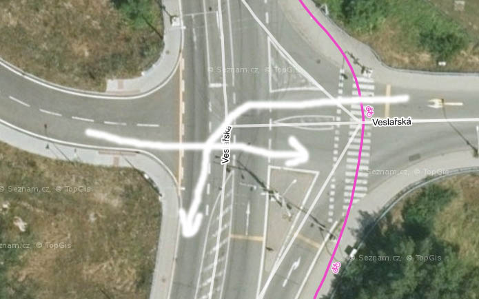

Chlapi, jen se chci ujistit, že nejsem ještě úplně blbej.
Na této křižovatce jsem jel po Veslařské zprava, na semaforu doleva dolů zase na Veslařskou. A vjel mi do cesty nějakej vůl z té slepé ze zákazu vjezdu. Chtěl jet rovně na Veslařskou. Ovšem on má z jeho strany značku dej přednost v jízdě a na semafory vůbec nevidí, z jeho strany prostě nejsou. Předpokládám, že jsem byl v právu, když jsem očekával od něj přednost. On musí dát přednost všem, protože nemůže tušit kdo má kde jako barvu a kterej směr jede.
Občas bývá semafor vypnutej a křižovatka se řídí jen značkama hlavní (vertikální) a vedlejší (horizontální). Pak bych mu přednost dávat měl.
Nebo se mýlím?

Ano, bohužel se mýlíš. I na zelenou na semafory mu při odbočování doleva musíš dávat přednost, když on jede (v protisměru) rovně nebo i když bude zabočovat doprava. Tebe nemusí zajímat, jestli tam on má semafor nebo ne, ale to, že jsi povinen i na ty semafory (své) dávat přednost protijedoucím při odbočování doleva. Nikde se nedovoláš s tím, že ty jedeš dle semaforu a on ne, protože tam žádný nemá a dodržuje standardní silniční pravidla.
Když pojedeš jako on rovně nebo budeš zabočovat vpravo, tak hned uvidíš proč je on v právu, když pro něj protijedoucí auto jede ze svého pohledu doleva a možná na nějaké semafory, které on nemůže vidět a kříží ti cestu. Potom to budeš mít hned jasnější. Tak možná pochopíš to, co si zase on mohl asi myslet o tobě, protože on tam nemá žádnou značku "Dej přednost v jízdě" (aspoň ji nevidím). Hlavně, že se nic nestalo. Wink Já to vysvětlení pochopil podle upraveného obrázku.
 Velikost:  48.51 kB

2rudolf02: Já jel zprava a odbočoval jsem doleva na most přes řeku, dolů. Odbočovací pruh je z opačnýho směru.
2Cowley: on z jeho strany má jen dej přednost v jízdě, na semafory nevidí.
Vycházím i z toho, že on má jednoznačně značku dej přednost v jízdě a vůbec netuší, která silnice je hlavní. Neví, jestli já v protisměru nepřijíždím právě po hlavní a to že odbočuju vlevo pro něj stejně znamená, že mi musí dávat přednost.

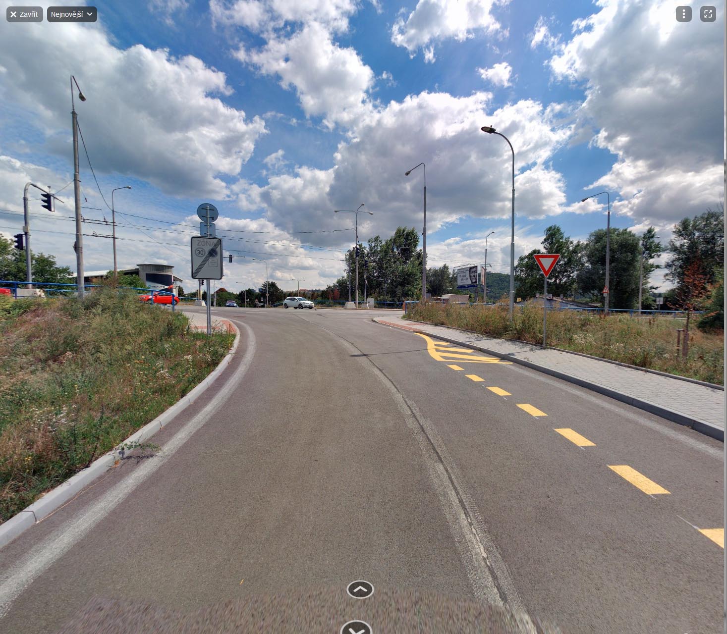

kbulda
Založen: Oct 23, 2007
Příspěvky: 1548
Bydliště: u Mělníku
PříspěvekZaslal: po květen 22 2023, 19:48    Předmět: Citovat
p 32, koukáš špatně, on tam tu značku má.
https://mapy.cz/turisticka?pano=1&pid=91083015&newest=1&yaw=2.386&fov=1.257&pitch=0.024&x=16.5590713&y=49.2118632&z=20&base=ophoto

Dej tady nějaký odkaz. Já to na gůglu nemůžu najít, abych se podíval, jestli tam ta značka o přednosti pro něho je. Pokud je, tak musí dávat vždycky každému přednost a další diskuse o tom už neexistuje.
Jo, tak ji tam má, jak vidím od kbuldy. Laughing Takže měl dávat bez výjimky přednost.

Tohle je ovšem tvá špatná představa. Standardní osazení křižovatky bývalo na hlavní jen značka hlavní, na vedlejších kolmo k ní jen dej přednost. Žádné dodatkové tabulky. Teprve pokud hlavní vede jinak, musí se přidat dodatkové tabulky s vyznačením hlavních a vedlejších. V téhle křižovatce bys měl přednost jedině, pokud by tam místo kulaté zelené svítila zelená šipka doleva. Ale ta tam není.
p32 napsal(a):
Ne, neměl. Je na tom uplně stejně jako ten z druhé strany, když nejdou semafory. Pokud jede rovně, musí mu ten, co odbočuje doleva dát přednost.

Zkus tento odkaz. Je to pohled z jeho směru do křižovatky.
Příspěvky: 15734
PříspěvekZaslal: po květen 22 2023, 19:52    Předmět: Citovat
Jo, už jsem se díval od kbuldy. Máš pravdu.
Ano, pokud by měl semafor i ten druhý, tak by přednost platila jen při té zelené doleva.

Ještě přidávám obrázek z jeho pohledu. On vidí jen toto, netuší barvy a ani netiší, která je hlavní, a kterým směrem jede. Podle mě je to docela matoucí.
 Velikost:  293.2 kB
 Zobrazeno:  79 krát

Tam bude standardní terčový semafor a proto musíš dát přednost všem vozidlům z protějšího směru. Ať jede rovně proti tobě nebo by jel doprava, tzn. tam kam ty.
Kromě problému se semaforem vidím problém v chybějící dodatkové tabulce s vyobrazením křižovatky (hlavních a vedlejších silnic).

Ano, je to díky těm neuplným semaforům matoucí. Ale není pravda, že netuší, která je hlavní. Bez dodatkových tabulek je to prostě standardní kolmé křížení, jedna silnice je hlavní, jedna vedlejší. Takže když přijíždíš a vidíš dej přednost, hlavní je ta kolmo na tvůj směr. O semaforech nevíš, chováš se podle značky.
Pokud přijíždíš z druhé strany, tak zas nevíš, že on nemá semafor. Jedeš na kulatou zelenou a to znamená dávat přednost protijedoucím vozidlům, jako kdybys očekával, že on tam má kulatou zelenou taky.
