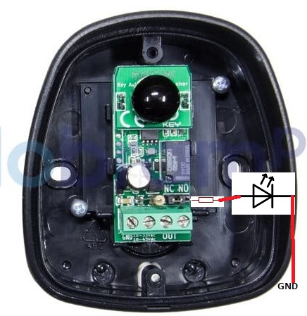

markoni

Valdano napsal(a):
OK na straně řídící jednotky tedy stačí jen samotný optočlen bez odporu.
U varianty zapojení optočlenu na straně RX mezi NO a GND tam by ten odpor být v sérii měl.
Chápu to správně? díky

Valdano

markoni napsal(a):
Valdano napsal(a):
Katodu LEDky nevyvádět ven z RX, ale propojit přímo na GND svorku v tom RX viz přiložený obrázek RX_plus_LEDtest. Na tu samou GND svorku už je GND přivedené z řídící jednotky. Při testech by se LEDka měla rozsvítit pokud přerušíte paprsek. Až si to vyzkoušíte a bude to fungovat s tou LEDkou tak ji pak nahradíte optočlenem a teprve jeho výstupní piny fototranzistoru vyvedete ven z RX do svého externího zařízení viz další obrázek RX_plus_OPTOCLEN. Odpor třeba 3k3 což by při 24V mělo přes LEDku a později přes optočlen pouštět cca 7 mA.

PříspěvekZaslal: st květen 24 2023, 13:47    Předmět: Citovat
Já vím že se to musí zapojit takto já jsem neměl ten symbol ledky a rezistoru kde vzít tak jsem vystřihl někde na netu a bylo to moc velké tak jsem to nechal tak pro názornost.Mimochodem potřeboval bych odkaz na symboly součástek nejlépe online abych nemusel pracně vystřihovat když budu potřebovat díky
