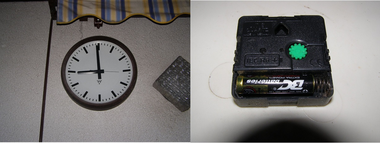

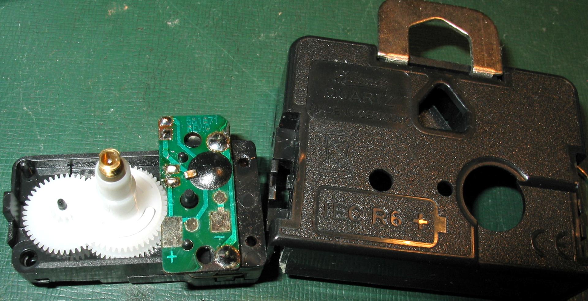

Nefunkcne nastenne hodiny - boli dlho odlozene s vytecenou bateriou. Strojcek nie je cinsky, ale Hermle - Made in Germany.
Kontakty som ocistil, overil spojitost cievky a osciloskopom zistil, ze nekmita krystal. Vymenil som ho za druhy, tiez nekmital. Okrem krystalu a cierneho flusanca tam je len jeden SMD kondenzator (z jednej nohy krystalu na + baterie). Prespajkoval som ho a zacalo to fungovat.
Vybral som ho, ze zmeram a vymenim - ale na meraku ukazuje pochybne hodnoty. Po nahriati asi 40pF a postupne klesa az do minusu (??). Aka hodnota tam ma byt? Alebo je to tam na doladenie frekvencie?

Pomohla by fotka. Ty původní Q strojky s X talem 4,19MHz měly i kapacitní trimr. Postupně přecházeli výrobci na 32,768KHz až nakonec na desce natrimovali kmitočet a zalili to epoxidem. U takových starších citlivých obvodů pomáhá vysušení DPS, třeba i jen důkladným propájením.

Tu je 32,768kHz

Příspěvky: 7996
PříspěvekZaslal: po červen 05 2023, 19:25    Předmět: Citovat
Tenhle strojek neznám ale to fakt vypadá na doladění kmitočtu. Třeba se ozve někdo, kdo zná víc.

PříspěvekZaslal: st červen 07 2023, 6:22    Předmět: Citovat
rnbw napsal(a):
Dostal se do něj elektrolyt z baterky a chová se sám jako baterka. Asi bych tam dal libovolný kondík pár desítek pF a když hodiny nepůjdou přesně, tak ho vyměnil.

Urobil som este jeden pokus - umyl som poriadne plosak vodou a mydlom a nasledne nechal vysusit nad teplovzdusnou pistolou niekolko minut. Zatial to funguje. Ale idem zhanat vhodny strojcek.
Dostal sa mi do ruk este strojcek M2188 z inych hodin. Tiez vytecena bateria. Nesiel ani po vycisteni kontaktov. Po vymene krystalu isiel, ale len chvilu. Vratil som povodny krystal a zase ide. Ale tu je proces jednoduchy - M5188A vyzera byt zamenitelny.
Moja teoria: elektrolyt z baterie nasiakne do plosaku a potom robi zahadne problemy.
