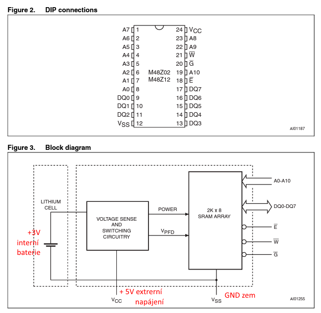

rnbw napsal(a):
Len neviem, ako je pripojeny - ziadny z pinov nechyba
Interní lithiová baterie je zalitá uvnitř toho čipu a její plus pól není vyveden na žádný z externích pinů čipu. Plus pól interní baterie je zapojen uvnitř čipu přímo na elektronický přepínač, který automaticky odpojí baterii když externí napájení na pinu Vcc vzroste na úroveň 3V a naopak zas připojí když klesne pod 3V viz přiložené schéma. Takže na žádném z externích pinů čipu nelze zkontrolovat aktuální stav napětí interní baterie.
Zdroj: datasheet M48Z02
The M48Z02/12 also has its own power-fail detect circuit. The control circuitry constantly monitors the single 5 V supply for an out of tolerance condition. When VCC is out of tolerance, the circuit write protects the SRAM, providing a high degree of data security in the midst of unpredictable system operation brought on by low VCC. As VCC falls below approximately 3 V, the control circuitry connects the battery which maintains data operation until valid power returns.

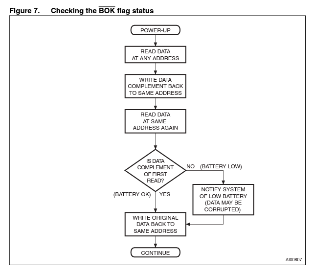

Při prvním zápisu po zapnutí externího napájení +5V se dá detekovat zda je nebo není interní baterie OK. Viz citace a další přiložený obrázek znázorňující jak by měla vypadat programová rutina pro tuto detekci.
The power switching circuit connects external VCC to the RAM and disconnects the battery when VCC rises above VSO. As VCC rises, the battery voltage is checked. If the voltage is too low, an internal Battery Not OK (BOK) flag will be set. The BOK flag can be checked after power up. If the BOK flag is set, the first WRITE attempted will be blocked. The flag is automatically cleared after the first WRITE, and normal RAM operation resumes. Figure7 on page11 illustrates how a BOK check routine could be structured.
Spínací obvod napájení připojí externí VCC k RAM a odpojí baterii, když VCC stoupne nad VSO. Když VCC stoupá, kontroluje se napětí baterie. Pokud je napětí příliš nízké, bude nastaven interní příznak Battery Not OK (BOK). Příznak BOK lze zkontrolovat po zapnutí. Pokud je nastaven příznak BOK, první pokus o ZÁPIS bude zablokován. Příznak se automaticky vymaže po prvním ZÁPISU a obnoví se normální provoz RAM. Obrázek 7 na straně 11 ukazuje, jak by mohla být strukturována rutina kontroly BOK.
 Velikost:  33.19 kB
 Zobrazeno:  82 krát
Příspěvky: 18533
PříspěvekZaslal: út červen 06 2023, 9:54    Předmět: Citovat
S tím BOK jsem se nikdy nesetkal. Když se ta regulace v 1992-3 navrhovala, tak se bralo že 10 let bez napájení a 30 let chemický životnosti je v podstatě nereálný, aby se ten regulátor "dožil". Po zapnutí tam probíhá kontrolní suma a porovnává se se sumou, která se počítá při každým odchodu z nastavení regulátoru.
Jak jsem psal, 30 let to už je a zatím těch Timekeeperů odešlo cca 1,5% na všechny započítaný závady. Zatím nepozoruju, že by se počet nějak navyšoval. Na tom Timekeeperu se špatná baterka pozná hned, začne haprovat reálnej čas na displeji po výpadku napájení. Vlastní kontrolní suma začne hlásit až několik týdnů po tom, co začne haprovat reálnej čas.
Podle mě je ten BOK založenej na zápisu do jedný adresy nespolehlivej. Když jsem doma laboroval se sníženým VCC a odpojenou CR2032, tak data začnou propadávat po různých blocích. Ten kontrolní součet je mnohem lepší metoda kontroly.

Celeron napsal(a):
Podle mě je ten BOK založenej na zápisu do jedný adresy nespolehlivej...
Je to doporučení uvedené v datasheetu přímo od výrobce. Předpokládal bych tedy, že to bude mít výrobce dostatečně otestováno, aby to mělo přijatelnou vypovídací schopnost a nebylo to úplně k ničemu.

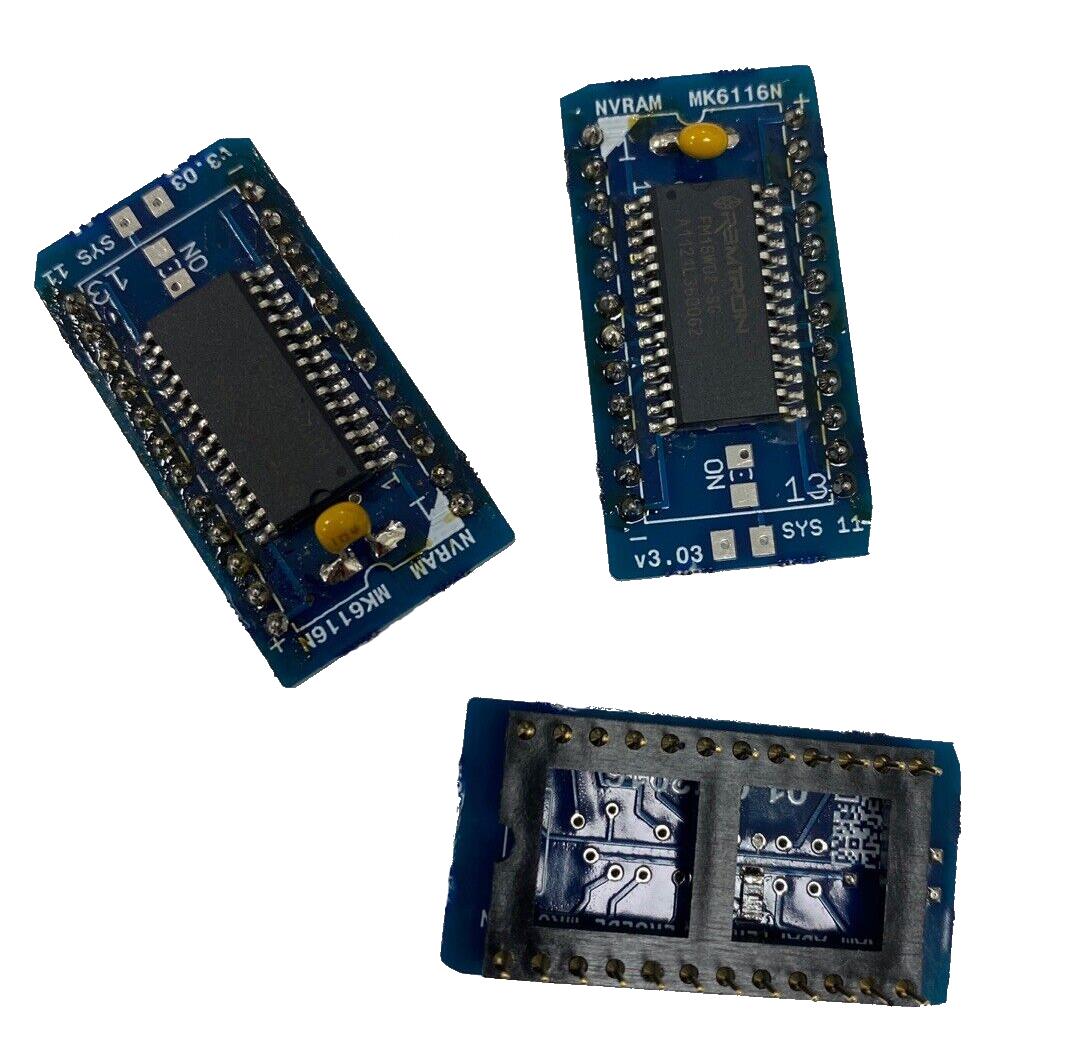

PříspěvekZaslal: pá červen 09 2023, 1:00    Předmět: Citovat
Používat M48Z02 s vestavěnou baterií je dle mého názoru v dnešní době už pasé když existuje v podstatě plnohodnotná náhrada v podobě paralelní paměti FRAM, která žádnou interní baterii nepotřebuje.
Do budoucna si můžete na firmu koupit níže uvedený modul a až příště přijede servisák tak mu ho dáte, aby ho tam zkusil dát namísto původní M48Z02.
Hotová náhrada s FRAM pamětí existuje a prodává se v různých zahraničních eshopech a také na eBay viz tento odkaz jako modul označený 6116 NVRAM, který obsahuje vhodnou FRAM paměť FM16W08-SG osazenou na DPS s adaptérem DIP24. Ten modul se vyrábí jako náhrada pro některé hry za původní RAMku 6116 zálohovanou externí baterií. RAM 6116 má také 2 kilobajty jako M48Z02 a je i pinově kompatibilní s M48Z02. Takže by tento modul měl být použitelný jako náhrada za M48Z02.
 Velikost:  122.88 kB
 Zobrazeno:  89 krát
