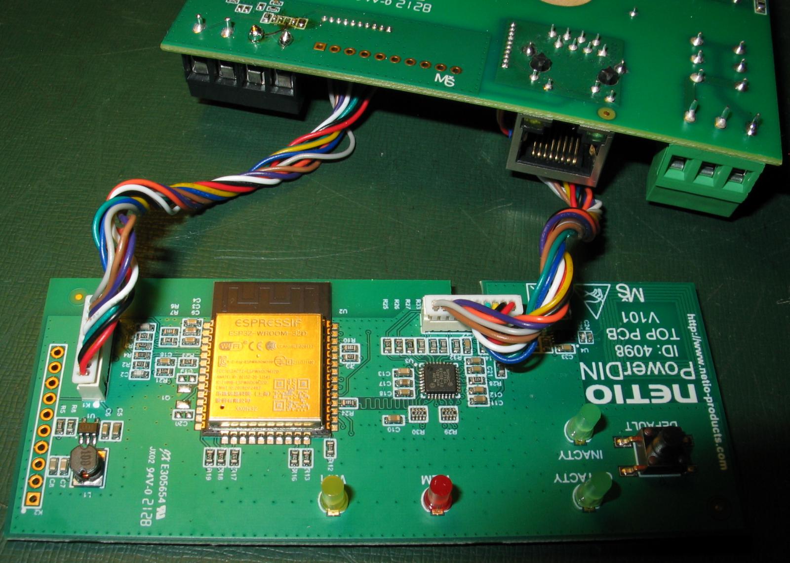

Příspěvky: 34654
PříspěvekZaslal: út červen 06 2023, 19:06    Předmět: Citovat
Takze vsetko je inak ako to vyzeralo na prvy pohlad. Je to slusny orloj.
Na vykonovej doske su dva 12V zdroje: neizolovany s UCC28881 a izolovany MeanWell IRM-02-12.
Dalej tam je procesor STM32F031x6 a merac odberu STPM33. Procesor asi ovlada meranie a vsetky 4 rele. Toto je napajane neizolovanym zdrojom, za ktorym su este dva DC/DC menice 12V->VREL (10,4V) a 12V->3,3V.
Je tam este ethernetovy konektor, digitalne vstupy a prepojenie na hornu dosku s LED. Toto je napajane izolovanym zdrojom. Na hornej doske je ESP32-WROOM-32D a SMSC LAN8710A a DC/DC menic 12V->3,3V.
Izolator ADUM1301ARWZ prenasa komunikaciu medzi ESP32 a STM32 (RX, TX a RST).
Digitalne vstupy idu cez odpory do ESP32. Za vstupom je 1K5 pull-up na 12V, keramika na zem, seriovy 12K1 a to je vsetko.

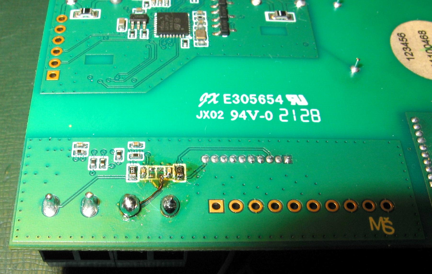

Vyzera to tak, ze expert zapojil 230V medzi IN1 a COM. Kondenzator sa prerazil, cesta od IN1 prerusila a vypary sposobili obluk priamo medzi pinmi svorkovnice (kusy z nich chybaju). Pull-up tiez zhorel, ale seriovy 12K1 do ESP32 je neposkodeny Shocked
[edit]
Pridane fotky.

Příspěvky: 34654
PříspěvekZaslal: st červen 07 2023, 21:51    Předmět: Citovat
Vycistene, vymeneny odpor 1K5, keramika 10n a opravena cesta od svorkovnice.
Funguje to - meria napatie aj prud na oboch vystupoch, vsetky 4 rele spinaju a dokonca funguju aj oba vstupy.
