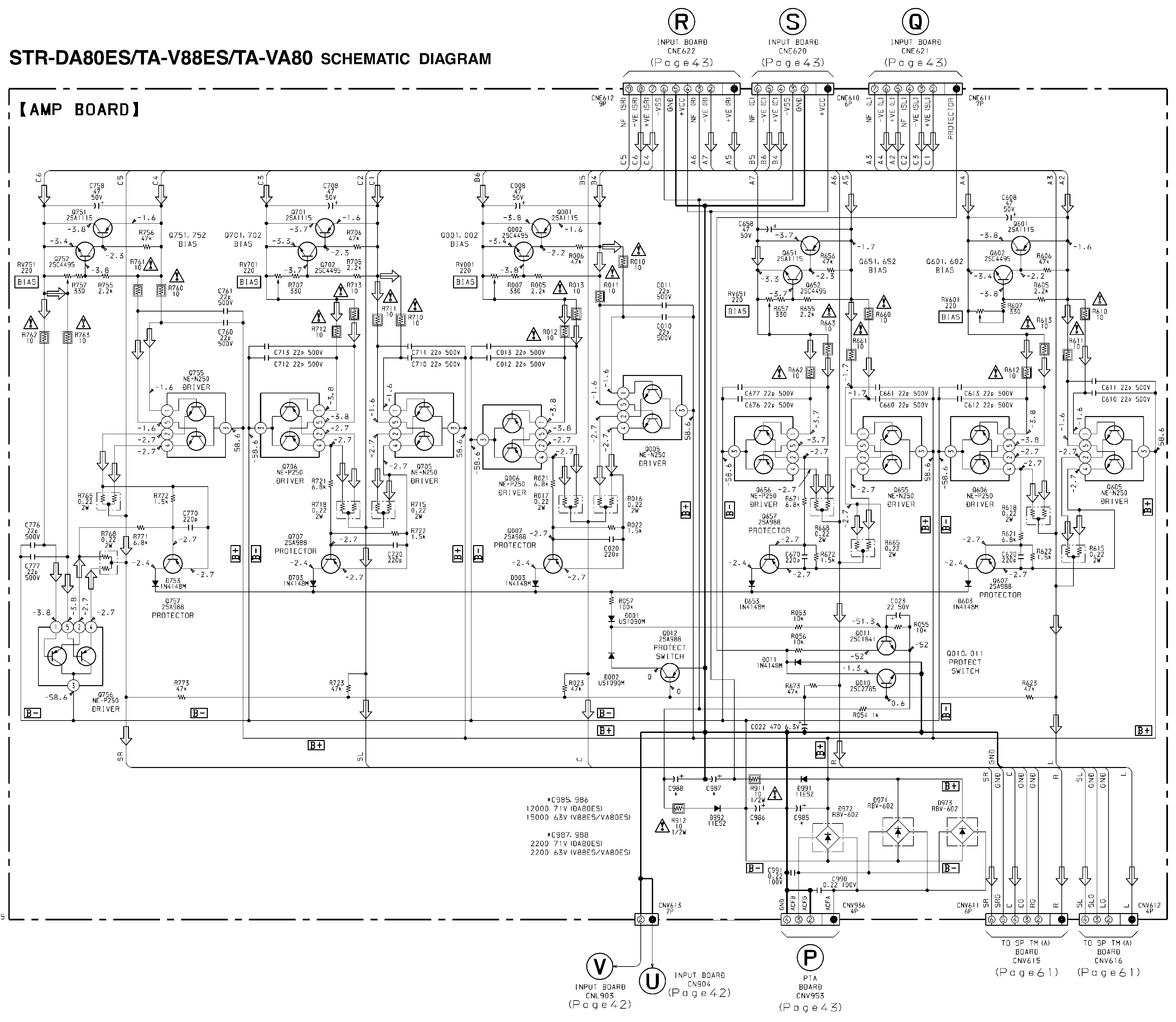

Zdravím, dostal se mi do rukou pětikanálový zesilovač SONY s poškozeným digitalním stupněm. Jelikož 5x100W nikdy nevzužiju, napadlo mě udělat z přítomných součástek stereo s tím, že bych použil na každý kanál jeden rozkmitový stupeň (STK350-230) a k němu ne jeden, ale dva páry koncových tranzistorů(NEP250,NEN250). Vše by bylo zapojené podle původních schémat. Bude to fungovat, a když ano, stojí to za námahu?
Diky za odpovědi.

A smysl té úpravy?

Smysl je využít (předpokládám že kvalitní) součástky, z pětikanálového zesilovače udělat dvoukanálový a zvýšit výkon na kanál, aby se využil výkon trafa.

Nedíval jsem se na velikost Ucc, impedanci zátěže a nepočítal, zda by pouhá další paralelizace koncových kombinací umožnila zvýšení výkonu (za předpokladu snížení impedance repro, protože jak jinak?).
Jinak z pohledu servisáka dodávám, že pokud jsou v zařízení použity takto exotické prvky (dvojité výk. tr., integrovaný budič...), tak je to poukázka na problémy. Zejména v tom, že kdykoliv později to shoří, tak bude víc a víc nemožné to opravit.
Ono stačí už jenom to, jak špatně jsou dnes dostupné kvalitní jednoduché koncové transistory a budiče pro ně, přičemž se to ve jménu dementní "digitalizace" stále zhoršuje.
Ale to nic, všemocná AI to všechno jistě vyřeší.

Vše je stále dostupné na netu. Předpokládám, že tyhle "staré" součástky na dračku moc nejdou. Navíc mám jeden budič a jeden pár tranzistorů.
Vrtá mi hlavou, proč by to mělo shořet? Když je to odladěné, jsou tam ochrany a když se výkon rozloží na další tranzistory, mohlo by to být spolehlivé.

Ale jistě, jen se klidně snaž (jakákoliv pozitivní snaha je lepší než nic), jen jsem upozornil na možné problémy.
Jo a předem si udělej ten výpočet (rozvahu) výkonu.
Nevylučuju, že paralelizace přinese nutnost dalších externích emitorových odporů, transistory musejí být na chladiči co nejblíž u sebe, budič to nemusí utáhnout atd.

Přidáním výkonových tranzistorů výkon nezvýšíš ani trafo líp nevyužiješ.
Leda bys tím sledoval možnost použít menší zatěžovací impedanci. To by ale znamenalo kompletní překopání zesilovače. Včetně budičů, a tím pádem i kompenzací, stabilizace klidového proudu etc.
Je to blbost.
