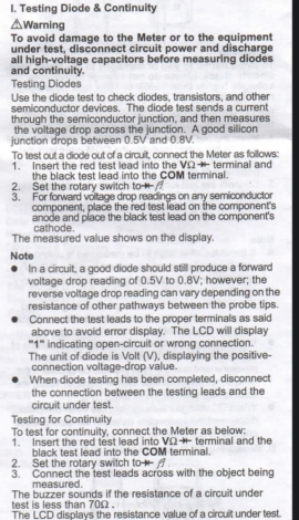

Je to normální že na výstupu J2-1, J2-2, J2-3 mi mezi všemi "nožičkami" pípá bzučák? Jak to že mezi nimi nenaměřím nějaký odpor?

Myslím test diod v měřáku UT 50A - měřil jsem tím i před osazováním desky jestli nemám někde zkrat mezi vyleptanými cestami Smile
Pípá mi to na té výstupní straně (tedy + - 15V) na všech nožkách třípinového konektoru. Nezáleží na polaritě.
Teď nevím jestli to je chyba nebo normální.

Robino napsal(a):
Tohle je ta největší chyba - používáš nevhodnou testovací metodu pro danou situaci. Ten "pípák" pouští do svejch hrotů malý střídavý napětí s frekvencí řádově 1000Hz a zjišťuje, která z půlvln "projde" - diodou jedna ano, druhá ne. Pro tenhle druh "měření" je kvůli tomu naprosto nevhodnej. Ty totiž nerozumíš dost dobře činnosti větších elektrolytickejch kondíků - protože ty se pro malý střídavý proudy a napětí chovají jako malej odpor až zkrat. Zkus to "zkratování" zjistit měřičem se stejnosměrným měřicím proudem a zjistíš, že v obou polaritách se ty výstupní svorky ze začátku chovají jako zkrat a jejich odpor postupně narůstá až skoro k nekonečnu - jak se ty kondíky paralelně k výstupu postupně nabíjejí a tím propouštějí menší a menší svodovej proud mezi měřicíma hrotama. "Pípák" se střídavým napětím mezi hrotama se chová jako bys ten stejnosměrnej přikládal se stejnou frekvencí k oběma měřeným bodům střídavě - jednou tak a podruhý opačně.
Příspěvky: 1857
PříspěvekZaslal: ne srpen 06 2023, 17:43    Předmět: Citovat
Zase kecáš, protože ten měřák měří kontinuitu a diody DC napětím. V návodu stojí, že máš diodu zkusit v propustném směru a pak hroty přehodit - má ukázat přetečení.

PříspěvekZaslal: ne srpen 06 2023, 18:05    Předmět: Citovat
Sorry hop jako - moje testery diod pracujou v drtivý většině se střídavinou o napětí 5-6V, občas až 9V . Požadavek na přehození přívodů k digiměřáku bejvá vyvolanej potřebou zhodnotit obojí napětí na přechodu PN, protože spousta digiměřáků (odvážil bych se prohlásit, že dokonce většina běžnejch) má na střídavým rozsahu na vstupu jen jednocestnej usměrňovač, kterej umí indikovat jen polaritu v jednom směru, protože se "tak nějak předpokládá, že měřenej střídavej průběh je symetrickej kolem nulový úrovně" - a protože PN přechod nemá v závěrným směru nekonečnej odpor, ale může bejt "načnutej" nebo může mít z výroby technologicky vytvořený podmínky pro lavinovej nebo Zenerův průraz, může na něm po přiložení symetrickýho střídavýho napětí vzniknout nesymetrickej průběh napětí, kterej (digitální) měřicí ústrojí s jednocestným usměrňovačem na vstupu neumí správně vyhodnotit a zobrazit ... Vem si, kolik "univerzálních testerů polovodičů" s procíkem běžně dostupnejch na trhu u nás i v cizině chybně zobrazuje třeba výkonovej bambusák - přestože je dobrej a funkční, tak kvůli jeho ve srovnání s křemíkovýma součástkama extrémním zpětným proudům ho ty "jednoduchý" testery vyhodnotí a zobrazí jako vadnej tyristor a podobně - prostě tvůrci toho "měřicího" programu doslova uvažovali příliš jednostranně a nevzali v úvahu všecky doposavad možný eventuality ...
