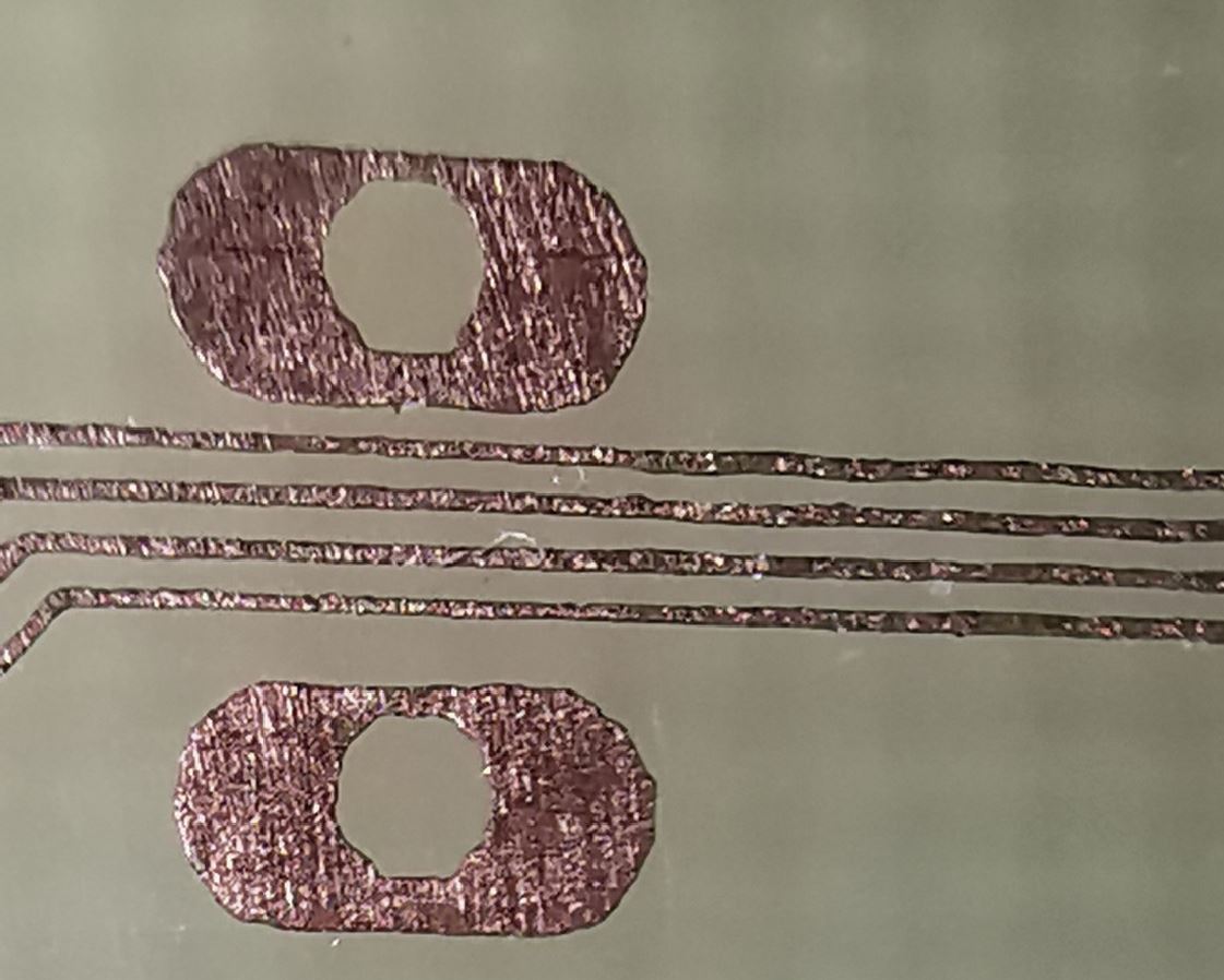

Nasel jsem jeste v mobilu fotku kousku testovaci desky kterou jsem kdysi komusi posilal s temi pruchody mezi vyvody DIP pouzdra. Je to delane za pomoci uvedeneho zluteho papiru a myslim ze vysledek je celkem v pohode. Chce to jen najit nejvhodnejsi parametry laminatoru, ze zacatku byly vysledky priserne.

Ahoj,
tvl. 4 cesty mezi dvěma vývody DIP? To je hodně dobrý!

Kdybych to jeste o chlup smrsknul, nejspis by veslo i pet. Ale normalne takto uzke spoje pri domaci vyrobe nepouzivam, byla to jen testovaci deska pri ladeni teploy, posuvu, nastaveni tiskarny apod. a tak jsem jednu nakonec ze zvedavosti vyleptal. Vyhoda je ze pokud se neco nepovede je to okamzite videt, smaznu to hajzlpapirem namocenym v acetonu a tisknu znovu.
