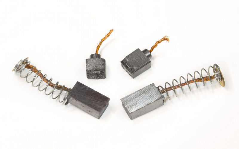

Nevite nekdo, kde v Praze koupit uhliky do motoru (vrt.kladivo)? Driv meli v kazdem elektru do vysavacu ETA, dneska jen eshopy nebo nekde v riti...?
BTW zbyly tam takovehle cvangry, uz se to sotva toci, spis netoci...

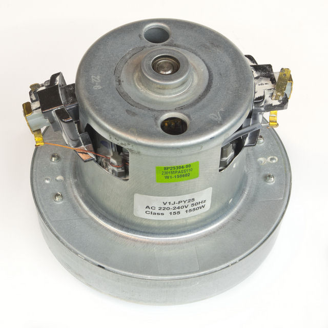

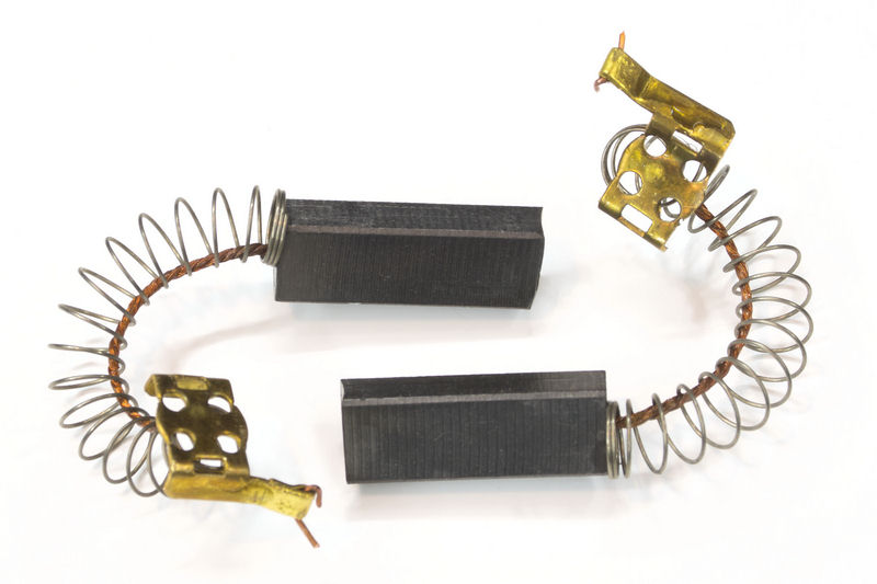

Hm, tak sem si nakonec rek, ze se na to tady zas ty ceny muzu vykaknout...
Ve srotu sem zrovna nasel jednoho donora-motor z vysavace AEG, tak sem kuch uhliky a sbrousil je na potrebne rozmery a vrty vrt, jako provizorka to na par der postaci. Mezitim jsem objednal u cinana, tam se to nekupuje na kusy ale loty, takze pak budu mit prebytek uhliku 5x7x13, kdyby nekdo potreboval, muzu se podelit (ale az tak za 2 mesice)...

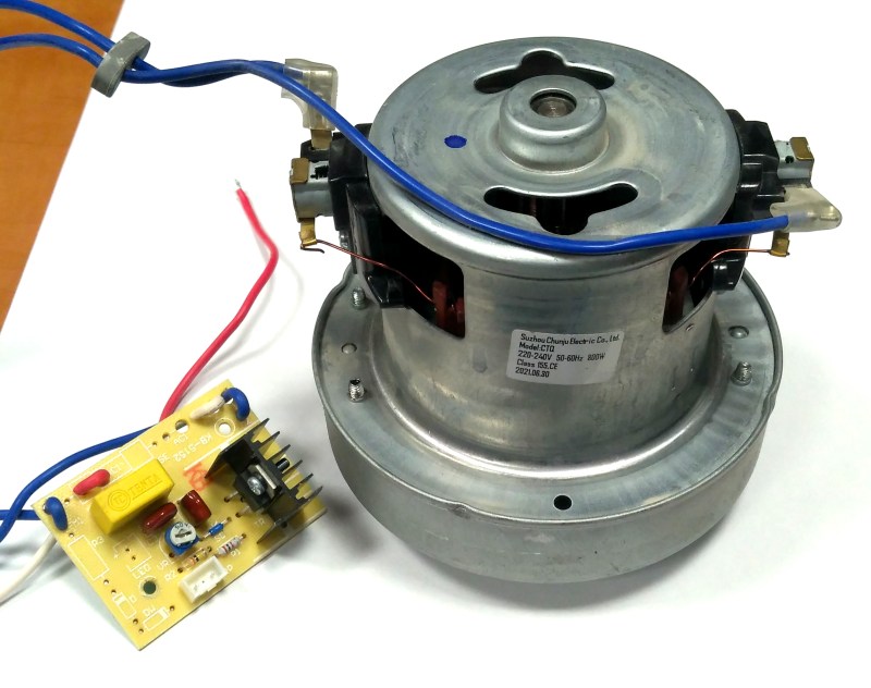

Tak neska este jeden vysavac ETA, koukam ze do toho cpou stejnej typ motoru, stejne uhliky...
O vikendu byl este naky mixer na vejce s uhliky 8x5mm. Si s tim asi zachvili vodevru kram Smile
