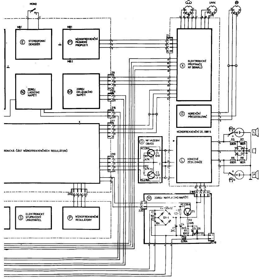

Příspěvky: 1776
PříspěvekZaslal: st listopad 29 2023, 16:52    Předmět: Citovat
Čte ještě někdo tohle téma?

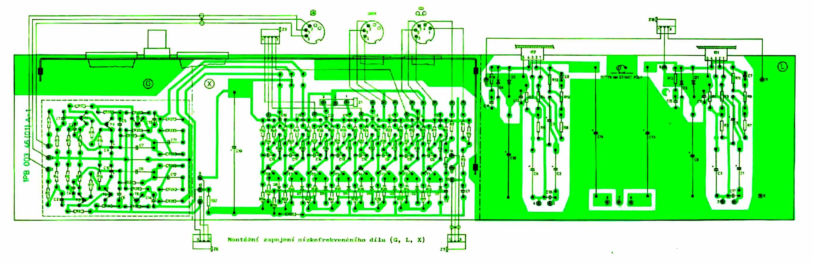

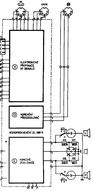

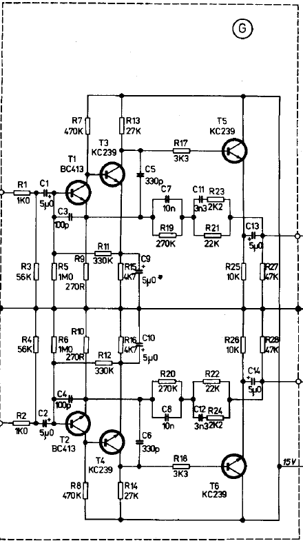

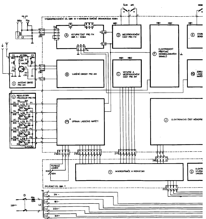

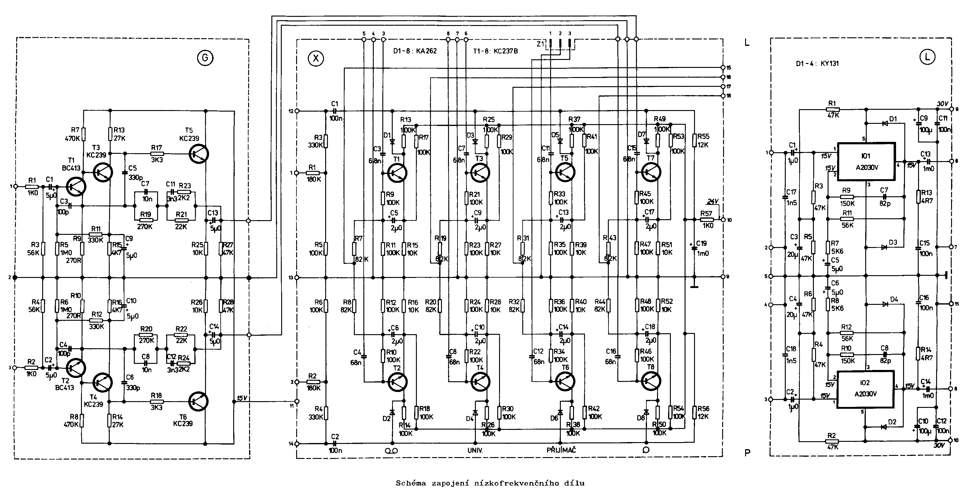

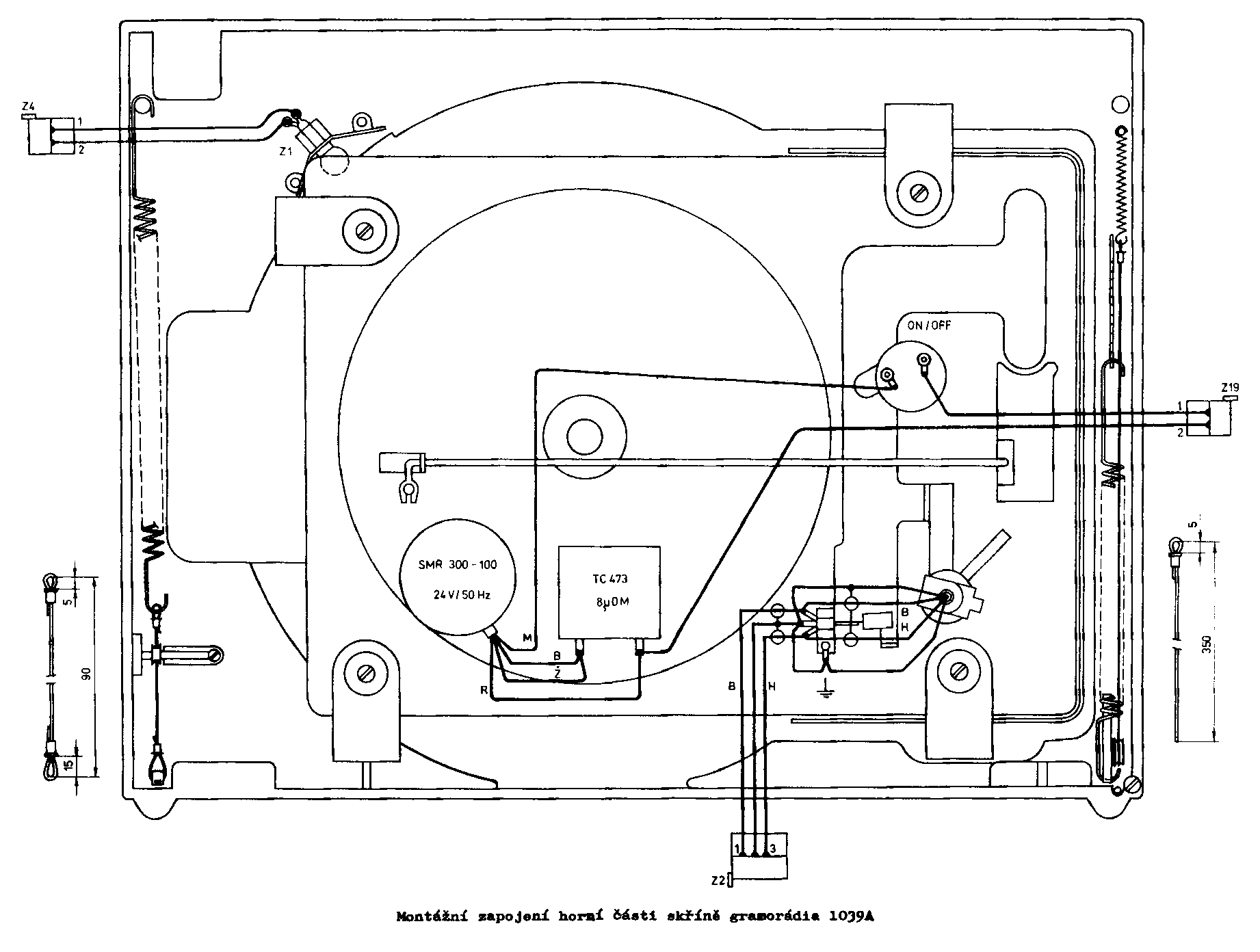

Byl tu dotaz bez odpovědi od "slavek": "Mimochodem, překvapuje mě, že na Solo ani Dominant nikde není kompletní servisní manuál, tak jak je u Tesly zvykem, copak ho nevydali? Nebo ho nikdo nemá (tzn i s deskou, postupama atp..)?"
Mě by třeba zajímalo, k čemu je na desce koncového zesilovače vpravo část označená písmenem G, vypadá to, že by to mohl být neosazený RIAA předzesilovač, nic jsem nenašel.
barnodaj
Založen: Apr 16, 2011
Příspěvky: 752
Bydliště: Vodňansko
PříspěvekZaslal: st listopad 29 2023, 18:30    Předmět: Citovat
Musíš lépe hledat:

lubos1961
Založen: Jul 20, 2010
Příspěvky: 406
Bydliště: Nový Jičín
PříspěvekZaslal: st listopad 29 2023, 18:55    Předmět: Citovat
Montážní zapojení (gramo)
 Velikost:  36.63 kB
 Zobrazeno:  95 krát

lubos1961
Příspěvky: 406
PříspěvekZaslal: st listopad 29 2023, 18:57    Předmět: Citovat
schéma zapojení nf dílu
 Velikost:  79.31 kB
 Zobrazeno:  122 krát
lubos1961
Příspěvky: 406
PříspěvekZaslal: st listopad 29 2023, 21:52    Předmět: Citovat
Plošný spoj nf dílu

Příspěvky: 1776
PříspěvekZaslal: st listopad 29 2023, 23:37    Předmět: Citovat
KU , kde jste to našli ????To je to co jsem (marně) hledal? DÍK..Jo a bylo to někdy použité?
