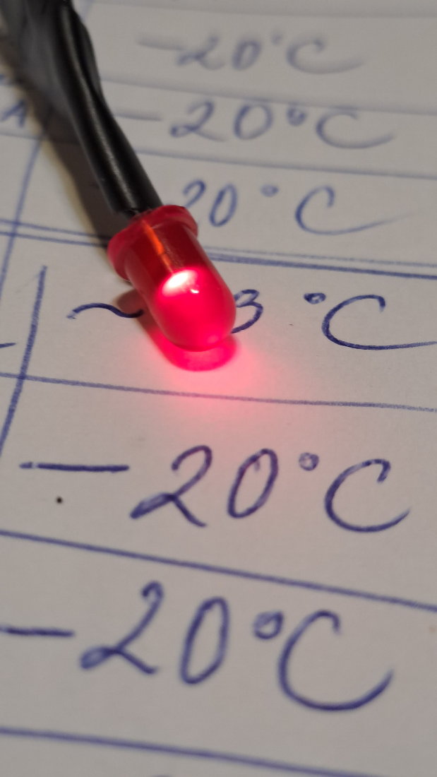

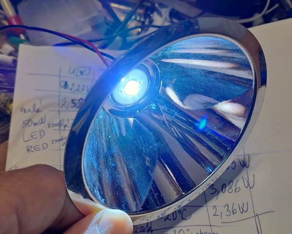

PříspěvekZaslal: ne listopad 12 2023, 22:28    Předmět: Citovat
Aha. Nebavíme se o původním znění tématu. To považuju za vyřešený případ. Jen jsem zase jednou nevydržel nereagovat na EKKARa, což je vyhlášený pohádkář a autor mnoha vtipných přirovnání. Jenže s pravdivostí svých projevů mívá problémy, což mě dráždí. S autem to nemá nic společného.
Každopádně jsem zkusil i ochlazení ledek v mrazáku při teplotě kolem -20°C.
Za pokojové teploty byly hodnoty 2,27V/20mA/45,4mW a 3,52V/0,85A/3.0W Červené údaje jsou považovány za jmenovitý proud.
V mrazáku jsem pak nastavil stejný jmenovitý proud obou ledek (tj. 20mA a 0,85A) při teplotě -20°C. To vyžadovalo zvýšit napětí UF na 2,52V a 3,63V.
Pak jsem diody vyndal z marazáku a nastavil stejné napětí UF jako v mrazáku. Za pokojové teploty tekly proto větší proudy:2,52V/42,8mA/108mW a 3,63V/1,067A/3,87W.
Skok z -20°C do +20°C simuluje nárůst z +20°C do +50°C(neumím nastavit stabilní teplotu okolí +50°C).
Každopádně diody přežily a svítily, i když výkon na nich vzrostl z 50,4mW na 108mW a z 3,086W na 3,87W. Žádné fotoblesky se nekonaly.
Kdybych posadil počátek pokusu na pokojovou teplotu a ne do mrazáku, byly by změny výkonů asi menší a pro diody šetrnější.
Pořád tedy tvrdím, že za kontrolovaných podmínek je možno napájet ledku z tvrdého zdroje napětí. Praktická využitelnost mě nenapadá, ale jde to.

PříspěvekZaslal: ne listopad 12 2023, 22:41    Předmět: Citovat
LED sice test prezili, ale ako dlho by vydrzali? Hlavne tie vykonnejsie, ktore maju problemy so zivotnostou aj pri dodrzani menoviteho prudu.
2-rocnu zaruku by si na to asi nechcel drzat.

PříspěvekZaslal: ne listopad 12 2023, 22:52    Předmět: Citovat
Takže 2,27V pri izbovej teplote a 2,52V pri -20°C. Pokiaľ by to bolo lineárne, to by bolo pri 60°C asi 2,02V, že áno. Teda pre 20mA. A keď sa tam nechá 2,00V vždy, tak je vyriešené celé teplotné pásmo. Akurát na 20mA to bude svietiť iba pri 60°C, pri nižšej teplo to bude svietiť menej, možno polovične, a v mrazáku asi vôbec.

PříspěvekZaslal: ne listopad 12 2023, 23:11    Předmět: Citovat
Pochopil jsi to úplně správně. Jenom změna odporu s teplotou asi nebude lineární a taky bude záležet na konkrétním typu diody.
Třeba ta červená dioda má nějak moc vysoké napětí na červenou ledku. Možná není tak úplně červená.
"Bílá" ledka má zase úplně jiné křivky.
Rozdíl ve svítivosti při proudech (5 -10-20)mA, když se za normál vezme 10mA , není příliš velký.
Ale já tady nepropaguju používání ledek bez omezovače proudu. Už vůbec ne v širokém rozmezí teplot. Jen říkám, že neshoří. A někdo už by po mě chtěl dvouletou záruku Very Happy

PříspěvekZaslal: po listopad 13 2023, 9:26    Předmět: Citovat
@PavelFF: Díky za pokus => že LED by to bez problémů přežila. Zjevně ji procházející proud nestačí zahřát natolik, aby došlo ke zničení. Člověk se holt pořád učí.
Tedy původní zapojení od prodavače by zjevně fungovat mohlo. To, že to není úplně košer nehraje roli, PRCák taky neřeší, jak dlouho by to vydrželo.
