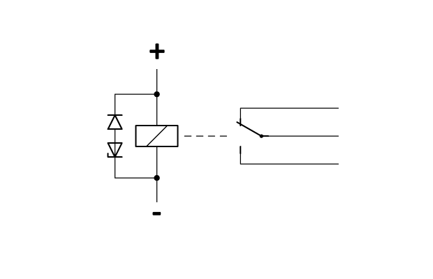

Ahojte. Ako najlepšie odrušiť relé (hlavne cievku), aby jej zapínanie/vypínanie (realizované tlačidlom) nerušilo mikrokontrolér? Napätie cievky 12V prúd cca 10mA

Zenerka (cca na napatie cievky) + dioda paralelne k cievke a nikdy som nemal problem s rusenim uP od spinania aj ked to bolo na rovnakom zdroji.

to mikrollar. Ako to myslíš s tou zenerkou? Nepochopil som to. Vysvetlíš prosím? Ďakujem.
už mi to asi došlo... ale pre istotu objasni. ďakujem.

Zenerku a diodu do serie. Niesom pri pc tak neviem nakreslit.
Tak len tak textovo.
Dioda. Zenerka
-cievka —|>|-----|<|---- +cievka

PříspěvekZaslal: so listopad 18 2023, 15:08    Předmět: Citovat
Viz přiložený obrázek.

To valdano: nie náhodou opačne?

Alebo ináč. vysvetli mi prosím funkciu zenerky v tom obvode.

PříspěvekZaslal: so listopad 18 2023, 16:59    Předmět: Citovat
kutilmil napsal(a):
Takto se to používá, ale někdy je to bez zenerky tj. jen s diodou. Dioda a zenerka se dají na tom obrázku vzájemně prohodit, ale jejich polarita musí zůstat tak jak je zakreslena. Obecně je to ochrana výstupu, který spíná napájení cívky relé. Při vypnutí napájecí do cívky se na cívce indukuje špička opačné polarity a tu pobere ta kombinace diody a zenerky. Někdy se v zapojení používá jen samotná dioda bez zenerky. Podrobnější popis k tomu včetně ukázek různých variant je viz tento odkaz a tam viz sekce Adding Zener Diodes.
kutilmil napsal(a):
Vysvětlení viz níže překlad relevantní části textu z uvedeného odkazu.
Základy přepětí cívky relé
V mnoha základních reléových obvodech může dojít k poškození, když je cívka relé bez napětí. Když je napájecí zdroj odpojen, energie uložená v cívce (induktoru) přepóluje a hledá cestu pro rozptýlení proudu. Během této doby se na přechodech součástí vytvoří velký a možná nebezpečný napěťový potenciál.
Přidání Zenerových diod
Jak již bylo uvedeno dříve, přidání odrušovací diody může prodloužit dobu uvolnění kontaktů relé. To může způsobit poškození a snížit životnost relé. Jedním z řešení je přidat Zenerovu diodu do série se standardní diodou. Mnoho dokumentů výrobců doporučuje Zenerovo napětí blízké úrovni napětí cívky.

Dík valdano.... už som pochopil.

Pozor, ak tam dáš zenerku, tak spínací prvok musí byť dimenzovaný nie len na napájacie npätie, ale na súčet napájacieho a zenerového. Namiesto zenerky možno použiť aj odpor. Je to na rýchlejšie vypnutie prúdu naindukovaného v cievke relé. Len s diódou zaniká naindukkovaný prúd najpomalšie. So zenerkou najrýchlejšie.
