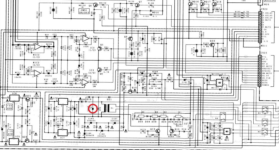

Vytahuju různé resty z léta tak padla volba i na zmíněný kousek. Dostal jsem ho někde za něco jako mršinu tak mě nic netlačilo k výzkumu, došlo na něj až teď. Závada se projevovala tak, že po zasunutí zásuvky do sítě se rozsvítila kontrolka "stand by", po stisknutí ON začala relátka cvakat v rytmu cca 2Hz. Provedl sem sérii pokusů které víceméně nikam nevedly ale tak nějk mě nasměrovaly k řešení. Zjistil jsem, (po několika dalších experimentecha které nemá smysl popisovat), že když vytahám pojistky ke K3 a K4 a přivedu externí napětí kolem 20V na katodu D35 odkud se relátka živí tak relé párkrát klapnou a pak se přístroj zapne. Ovšem po pár minutách vypne, zhasne kontrolka "stand by" a zařízení na nic nereaguje. Je nutno odpojit externí napětí, vyndat síťovou zásuvku a po opakování se děje totéž. V tuto chvíli jsem pokusů nechal, vzal dokumentaci a začal přemýšlet, podle chování jsem usoudil, a jak se ukázalo správně, že to má něco společného s resetem procesoru. Reset má na starosti IO, který vyhodnocuje napětí na sv ém vstupu a resetuje procesor. Na označeném kondíku jsem naměřil ss napětí s velkou střídavou složkou z usměrněného napětí. Po sepnutí se o něco snížilo ss napětí a to způsobilo, že se rozhodovací napětí pro resetovací IO dostalo pod rozhodovací úroveň a procesor se stále resetoval. Výměna kondenzátoru vše napravila a stroj už druhý den běhá, s tím že ho ve volných chvílích zapnu a vypnu. Musím se sám pochválit, nikdo to za mě neudělá...Proč jsem to psal - po dvou odpoledních jsem to chtěl vzdát ale večerní studium schemat v servisním manuálu a přemýšlení o chování mi nakonec napovědělo takže jsem pak šel, jak se ukázalo, najisto. Ne jak se občas dočítám (tady ne) začít výměnou součástek v levém horním rohu....

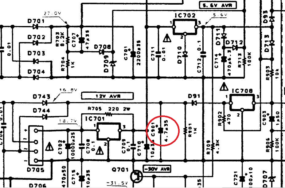

Nejsem si jist jestli to někdo ještě čte ale PODRUHÉ stejný problém. Nejde zapnout, tentokrát magnetofon. Tady je použit brouk pro reset M1591ASL nebo PST529L. Nebudu to pitvat, jednoduše - brouk resetuje po nastoupání napětí na vstupu na 5V a pokud označený kondenzátor nemá kapacitu tak se procesor pořád resetuje restuje protože rozhodovací úroveň ho k tomu poňouká. Více v datashitu a trochu úvahy (v případě pochybností to osciloskop potvrdí).
