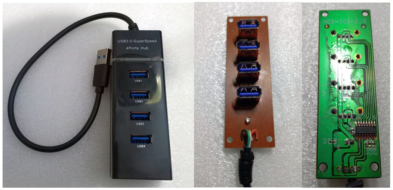

Na aliexpressu jsem kupoval hub, který měl umět USB 3.0 verzi.
Ve skutečnosti je tam řadič MW7211A ve verzi USB1.1
Modré konektory jsou čtyř-pinové.
Třeba se bude info někomu hodit.
https://1url.cz/ZuTbC

vy se nepoučíte, že?
Příspěvky: 35058
PříspěvekZaslal: po listopad 27 2023, 11:43    Předmět: Citovat
Tie svine si dali vyrobit modre 4-pinove USB konektory...

akoze prepac, ale 1.60 eur za usb 3.0 hub - uz to by ti malo udriet do oci.
Ale na druhu stranu, pre prkotinky typu: mys, klavesnica, nejaky ten usb prevodnik je to dobra cena.

Propájel bych zemnící (fixační) piny na USB konektorech,
je připájena jen jedna část, tak když už to máš rozebrané,
ať se ten super-speed konektor nevylomí.
