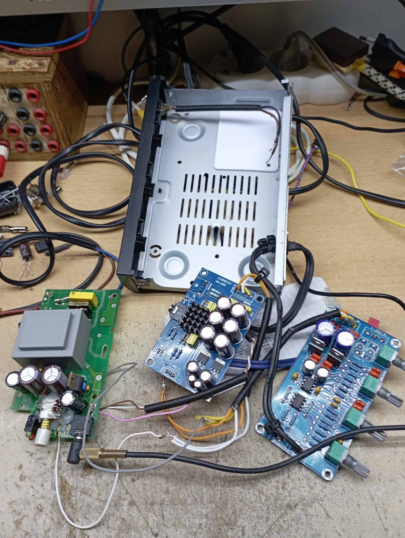

Tohle člověk kupuje už s vědomím, že jde o laciný aušus. Ovšem skutečnost předčí očekávání!
TPA6120 může fungovat jako naprostá špička mezi sluchátkovými zesilovači, pokud je použitý v sofistikovaném zapojení, kde je buzený tvrdým symetrickým signálem (ze symetrického A/D převodníku nebo symetrického bufferu). Ve zjednodušeném zapojení ovšem funguje taky (na netu najdete několik pěkných konstrukcí).
Tahle věc ale
1) Dost šumí,
2) Při protáčení Volume ve sluchátkách haraší,
3) Na obou výstupech má katastrofální DC offset - víc jak 400mV.
Jinými slovy - je nepoužitelná. Ověřeno na dvou kusech od dvou různých prodejců.
Čip je nejspíš fejk nebo výmět z výroby.
Kondenzátory se zlatým potiskem LOW ESR mají ESR skoro 1Ω.
Tu a tam se na Ali dostane dobrá stavebnice nebo hotový modul. Tohle ale NEBRAT!
https://www.aliexpress.com/item/1005003917977111.html

Karle. To nemá žádnej nosnej kmitočet. To není déčko. To je lineární nízkošumový sluchátkáč. Pokusy byly ze stabiláku, ne z trafa. Víš, já takový věci stavím, konstruuju a servisuju.
Pocitujlasku: Ne, žádný velký gain. Harašení je způsobené vstupním DC offsetem.
Pánové, zkuste nejprve pochopit, co to je za obvod, než začnete radit pitomosti.

Pro srandu jsem to ještě rozrejpal.
Potenciál GND byl do vstupu přivedený pouze z běžce potenciometru Volume. Zpětná vazba - dělič 2k2/1k0 přímo na zem, bez oddělení kapacitou, takže to zesilovalo stejnosměrně.
Vyndal jsem potenciometr, vstupy oddělil vazebními svitky a uzemnil přes 10k odpory. ZV jsem oddělil od země kondenzátory 47u.
Už to nešumí a neprská, nicméně na obou výstupech je trvale 60mV DC offset. A už je jasné, že offset vzniká přímo ve švábu, protože stejných 60mV je na obou neinvertujících vstupech, které jsou ale přes těch 10k na potenciálu GND. Ze vstupů tedy teče 6uA. Původně to teklo přes běžec potenciometru - proto harašení a proto offset lítal podle polohy Volume až do brutálních výšin.
Tímto potvrzuju původní podezření: Je tam buď špatně pajcnutej šváb, nebo někdo využil výmět z výroby, který měl skončit ve šmelcu.
Jinak by to gungovat mohlo a při velmi pečlivém ohledání nemám výhrady ani proti topologii DPS. Ta bývá někdy u podobných čínských modulů zprasená.
Prošly mi rukama dva kusy, oba stejně postižené. Takže opakuju - nebrat!

Tak jste mě donutili to ještě rozrejpat Laughing Offset to mělo taky jak prase, ale přendání oddělovacích kondů až za potík hlasitosti pomůže, možná ještě ty 10k odpory zmenším na polovinu. 5mV offset už je povolená hodnota podle datasheetu, tak třeba se tam dostanu.
