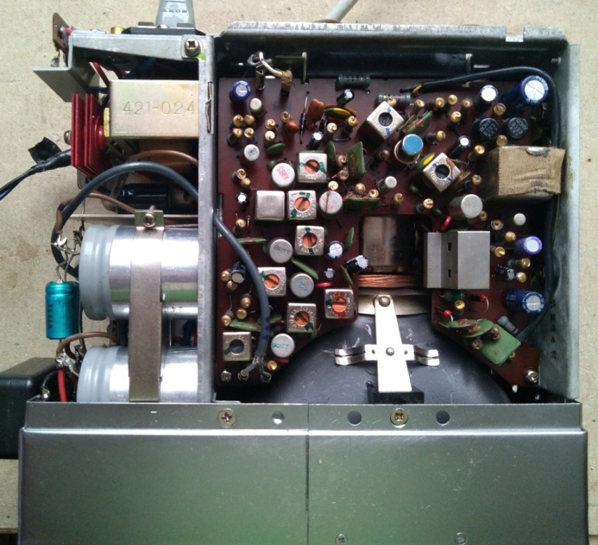

Telka je po renovaci, takže stejně jsem do ní musel zasáhnout. Nejsem ten typ sběratele co oprašuje nefunkční zato zcela jistě "původní" kus. Dle poznatků zahraničních bastlířů není u této telky možné naformátovat elity, došlo u nich k chemické degeneraci a je nutné je všechny vyměnit. To jsem také udělal. Po proměření demontovaných elytů jim dávám za pravdu. Ani při pokusu o jejich formátování to nemělo žádný úspěch, svodový proud byl stále velký a také vnitřní odpor byl nevyhovující. Dále bylo nutné v ZMF vyměnit tranzistor 2SA70 za náš OC170.Také zde bastlíři píší, že vinou chemické degradace uhnijí nohy tranzistoru uvnitř pouzdra. Po této výměně jsem musel doladit zvukový modul a v diskriminátoru vyměnit diody SONY 1T23 za naše GA201. Ty původní měly rozdílnou charakteristiku a diskriminátor nešel doladit.
Tato telka se vyráběla v mnoha modifikacích, jak síťového zdroje tak rozkladové části. Byly varianty 5-202E, J,M,K podle území a televizní normy a napětí sítě, provozované v místě kam se dodávala.
Univerzál byl typ M, kde se přepínal řádkový rozklad na 525,625,819 řádků a také OMF ,dle černobílého příjmu NTSC nebo CCIR. Barevný signál PAL ještě tehdy nebyl. Přepínání se provádělo částečně mechanicky izostatem a obrazová část pak za pomocí miniaturního relé.
Telka je zajimavá i tím, že speciálně pro tento typ firma SONY vyvinula výkonové křemíkové koncové spínací tranzistory.
Na tom je vidět, jak nám postupně v součástkové základně ujížděl vlak, protože naše první tranzistorová TV Tesla Camping ještě za pár let používala germaniové výkoňáky v řádkovém rozkladu.

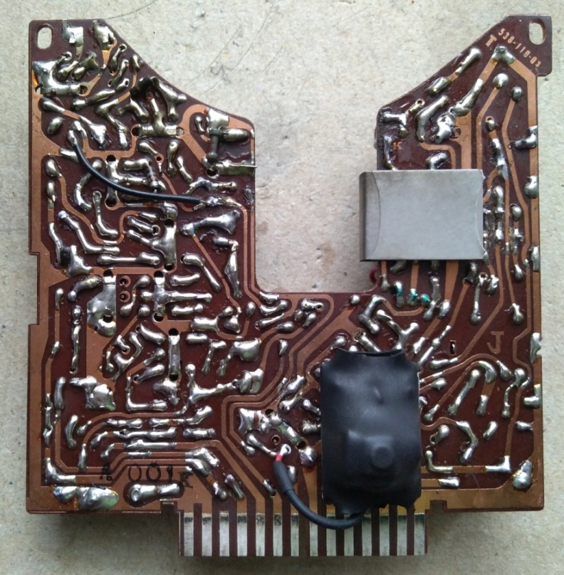

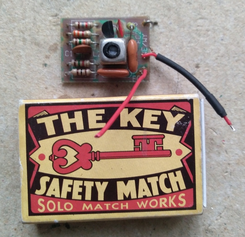

Zvuk je vyřešen. Obdržel jsem modul, který obsahuje filtry 5,5 a 6,5 MHz, tranzistorový směšovač a cívku. modul se připojí na +12V, zem a na vstup ZMF. Není potřeba nic dolaďovat a zvuk funguje v obou normách. Tišťák byl instalován ve smršťovačce ze strany spojů, kde není vidět a nenarušuje vzhled TV. Ostatní viz přiložené foto.

No vida, tak zrovna tady směšovač funguje Smile
