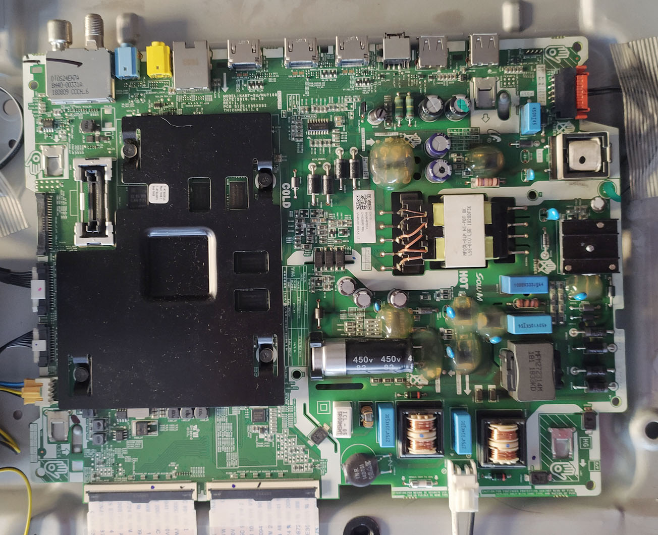

Televizor Samsung 4k typ UE40NU7192U začal po zapnutí cyklicky restartovat.
Prvotní podezření padlo na zdroj. Bohužel si nemohu TV odvéz do dílny celý, tak jsem vymontoval desku (vše na jedné desce) a odvezl si ji. Po přezkoumání kondenzátorů a diod jsem nenašel závadu. Další na řadě byl podsvit - objednal, vyměnil, ale závada trvá.
Projevuje se tak, že po zapnutí se rozsvítí podsvit naplno, svítí asi sekundu, pak na okamžik zhasne a rozsvítí se na několik sekund menším jasem. Pak zhasne a po chvíli se to celé opakuje. Obrazovka je černá, nic se na ní nezobrazí.
Přikládám fotku desky "vše v jednom".
Nemáte někdo nějaký nápad jak to opravit?
Normálně se opravami TV nezabývám, koupil bych příbuzné klidně i novou, ale 4k TV s úhlopříčkou 40" nikdo nenabízí a větší se jí tam nevejde.

Zkrat v panelu, běžná vada u Samsungu řady NU, RU..., už se to tady několikrát probíralo.
Bude nová.

No to mě moc netěší. Co se může na panelu pos*at? Zkrat na destičce přes kterou je panel připojen? Koncem týdne tam zase jedu, zkusím panel odpojit, jestli naběhne alespoň zvuk

Pro info by mělo stačit odpojit postupně levou a nebo pravou xšandu. Pokud je to panel, jako že ano, jedna polovina se rozsvítí a TV naběhne.
