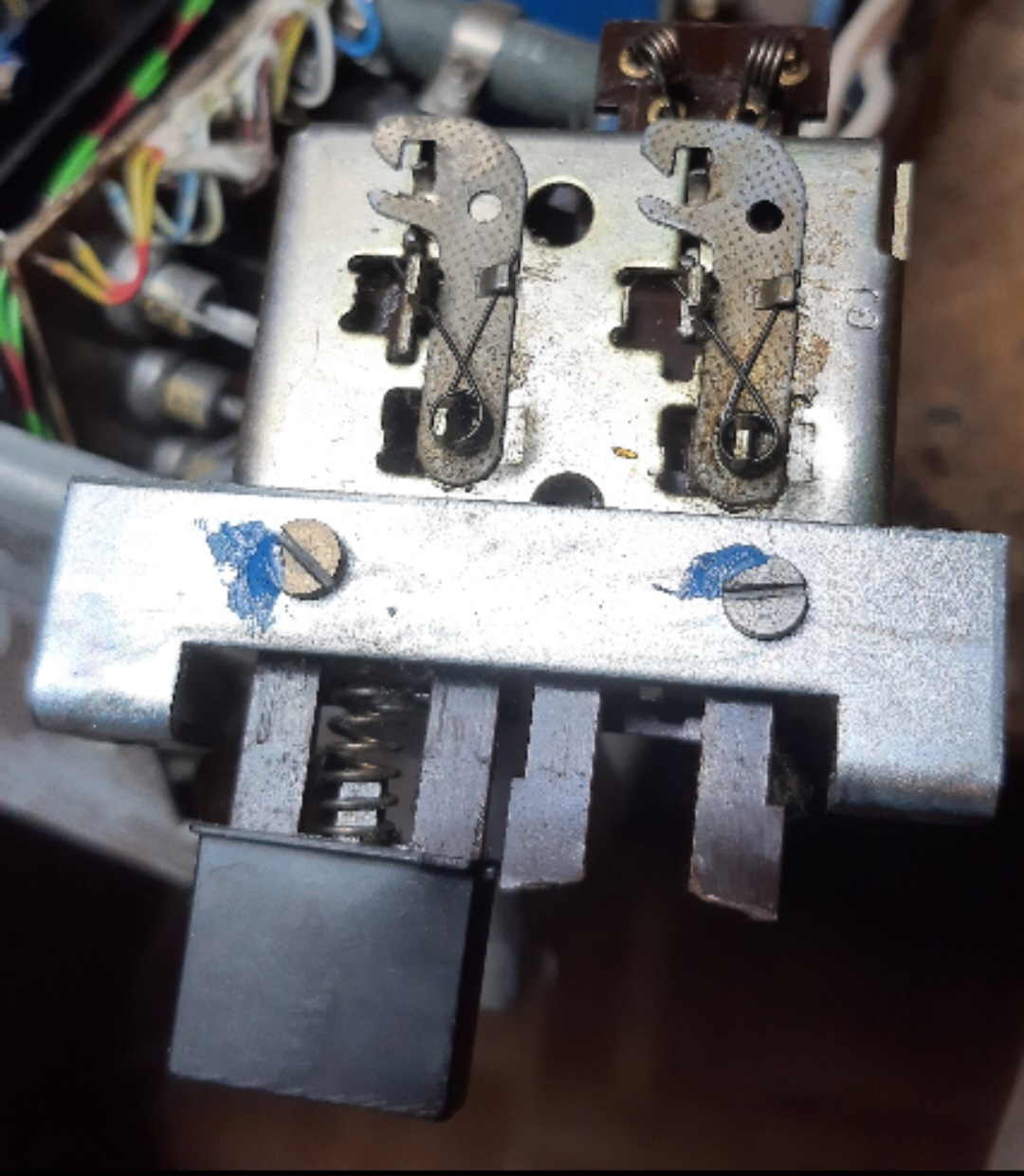

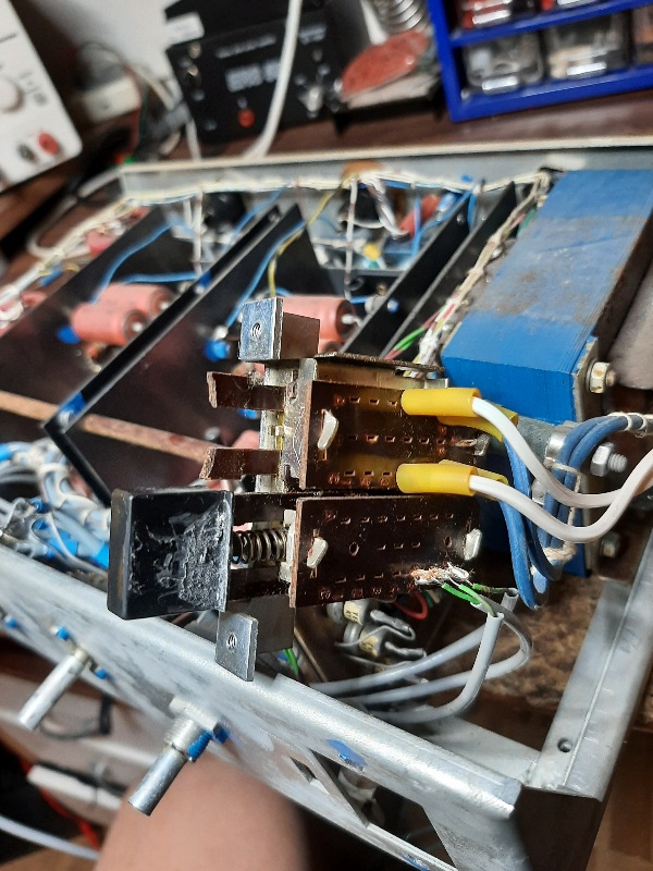

Zdravim vsechny. Konecne se mi povedlo sehnat AZS 175, ale bohuzel ma ulomeny sitovy vypinac a chybi i knoflik. Nenasel by prosim nekdo v nahradnich dilech?

Ludia su aj tu ku... neposlu ti!Ja som mal taky isty alebo velmi podobny vypinac z pracky,lenze mam toho tolko,zeby musel hladat den.Mozno je uz v zbere.Ale lachko si ten kusok vyrobis z plechu a zanitujes potm na dvoch miestach k odlomenemu.Ani by to nemalo po zanitovani zavadzat.Flexku si upnes do sveraka a vypilujes plech bez probl.Zanituj to dobre, aby sa ti to nezacalo po case mykat.cau

Diky za odpoved. Samozrejme me taky napadlo zkusit ten plisek nejak vypilovat a asi mi ani nic jineho nezbyde. Ten prepinac je dost atypicky. Chtel jsem to jen zkusit tady

Máš k dispozici na každé straně cca5x5mm pertinaxu. Vytisknul bych knoflík o těch cca 5mm delší s podélnou dírou(5mm??)pro perko, které tlačí knoflík vpřed, zadní část rozříznout (asi by to šlo nakreslit i s tou drážkou)a prošroubovat 2 x M2 šroubky. Máš to i s knoflíkem.

Podľa fotografii na google podobné vypínače alebo také isté sú v TV LOTOS MIMOSA.
Skús porovnať.
