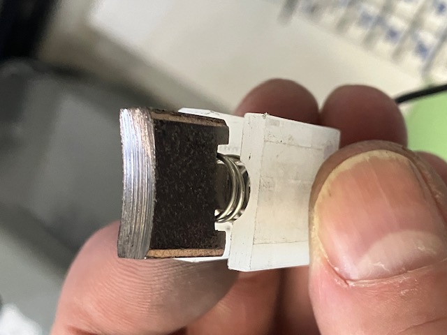

Zdravím kolegy bastlíře,

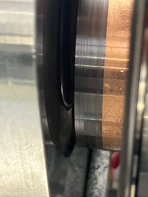

mám problém s tímto vodivým spojením. Přenáším po tom napájení 24V pro elektroniku a rx/tx data. Po nějakém čase cca 1 týden se vytvoří mezi uhlíkem a měděnou cívkou přechodový odpor cca 10 Ohmu. Na obrázku je cívka s černým pruhem (jen pro ilustraci z jiného zařízení), kam dosedá uhlík.
Po tom týdnu je to jen lehounce, ale přechoďáky mi tam dost vadí.Někdy stačí jen uhlíkem s pružinou zacvakat a je to lepší. Po vyčištění a očištění lihem tam mám 0,1 Ohm. Nemáte někdo zkušenost se složením uhlíků? Vytváří se tam asi nějaká ne zcela vodivá vrstva.
Díky moc za Vaše postřehy

Řekl bych, že se tam otěrem vytváří vrstvička práškového grafitu, která má podstatně horší vodivost než pevný grafit. Tam kde tečou velké proudy to celkem nevadí, protože to shoří. Pro signálové cesty je to nevhodné, pokud vadí změna impedance. Pro malé proudy a napětí se používá místo grafitu fosforbronz.

Použij tvrdší uhlík ( vypiluješ z jiného použitého zmenšením, dracoun zůstane)
Ten, který používáš je určen pro vysokoobrátkové motorky a je měkký, aby neodíral komutátor, tady lamely nejsou, tak to vadit nebude a když tam neteče proud, nemá se jak grafit zmizet a taky to nemá 13000 ot/min.
Měděný kotouč vylešti zubní pastou, nebo Silichromem, nebo něčím podobným, aby to co nejmíň drhlo a grafit se nemohl v rýhách usazovat a navršit.

Na uhlíku vidím rýhy, měděný kotouč je hrubý a to způsobuje zanášení, po vyleštění to možná pojede i se stávajícím uhlíkem, nutné mechanicky opravit, pak se uvidí.

Ano, jsou určené na velké proudy, ale pro tento účel zas moc tvrdé, chtělo by to něco mezi, aby se to podobalo tvrdosti uhlíku ze zinkového monočlánku a nebo přímo uhlík z monočlánku. Sice nemá dracoun, ale bude to fungovat i opřenej jenom o pružinu.
Sokl je v místě pružiny kulatej, tak to tam vleze bez velkýho pilování.
