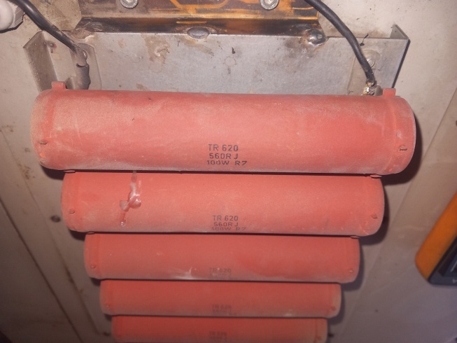

potřebuji 1 kus
 Velikost:  96.91 kB
 Zobrazeno:  103 krát
Příspěvky: 32242
PříspěvekZaslal: čt únor 08 2024, 19:00    Předmět: Citovat
Počkej, počkej - TR620 je typ toho rezistoru, kterej udává jeho rozměry, materiál a výkon kterej snese - to je těch 100W. Ale HODNOTU má mít 560Ω jako na tý fotce????

mám jich 6 stejných v řadě, a jeden je kaput, takže nejspíše stejný, aby to měnič pobral

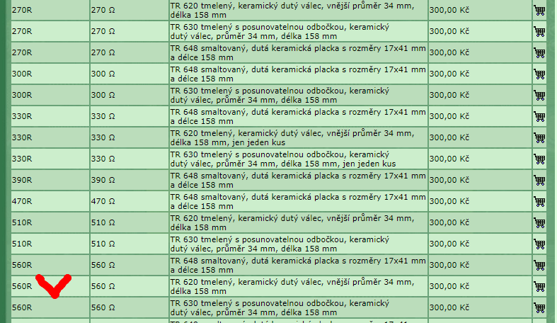

všechno by bylo dobrý, jenže ho nemám. oslovil jsem před dvěma dny dvě firmy mailem, které by ho měli mít skladem. dnes jsem do jedné dokonce volal, a nikdo to také nevzal, netuším proč, proto zkouším zde zapomenuté poklady
takže jestli to chápu označení TR620 je jen typ, třeba, ýe to má uchycení těmi pásky
na obrázku je označen, co odpovídá hodnotou, ale nikdo neví jak vypadá

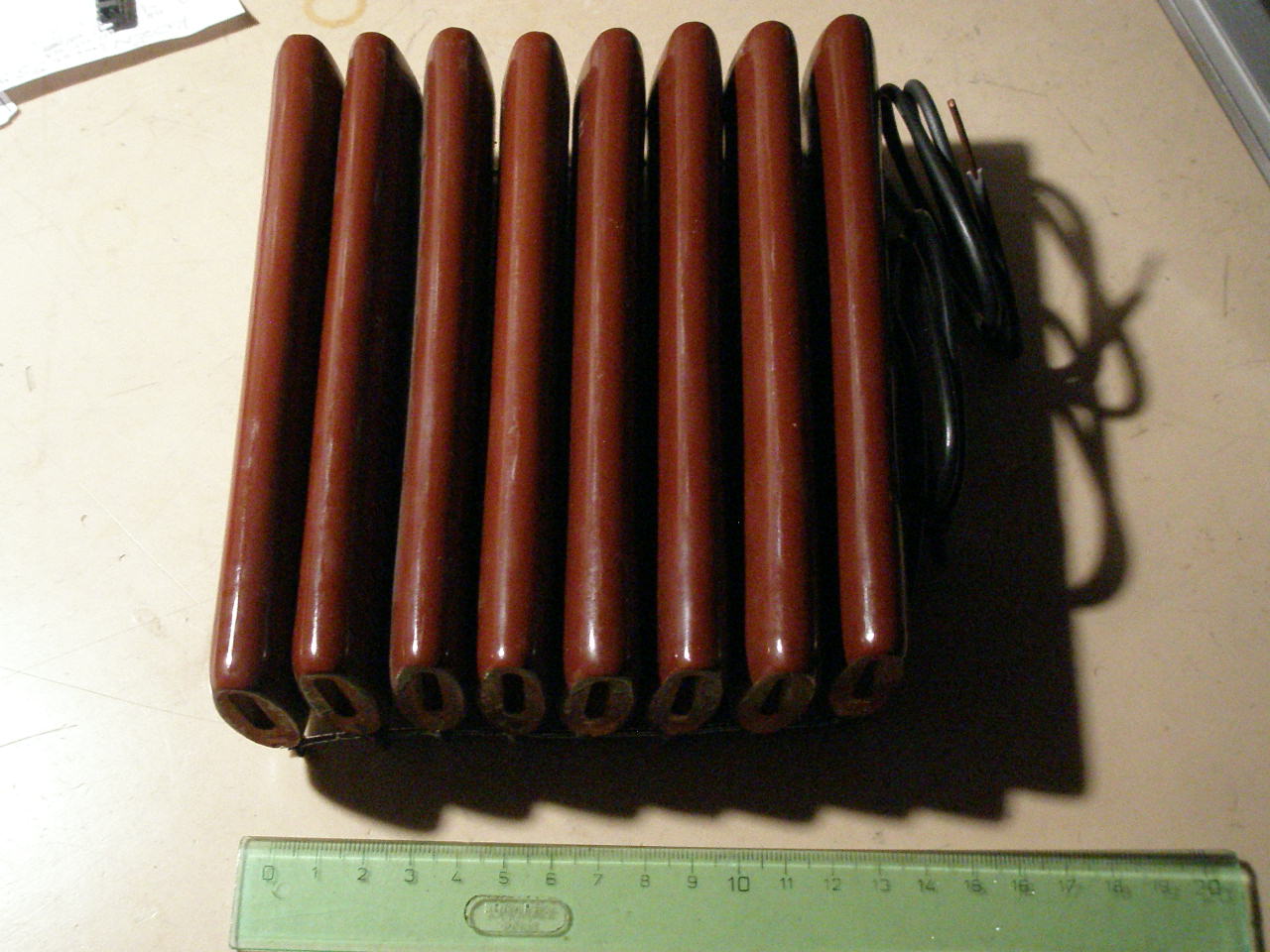

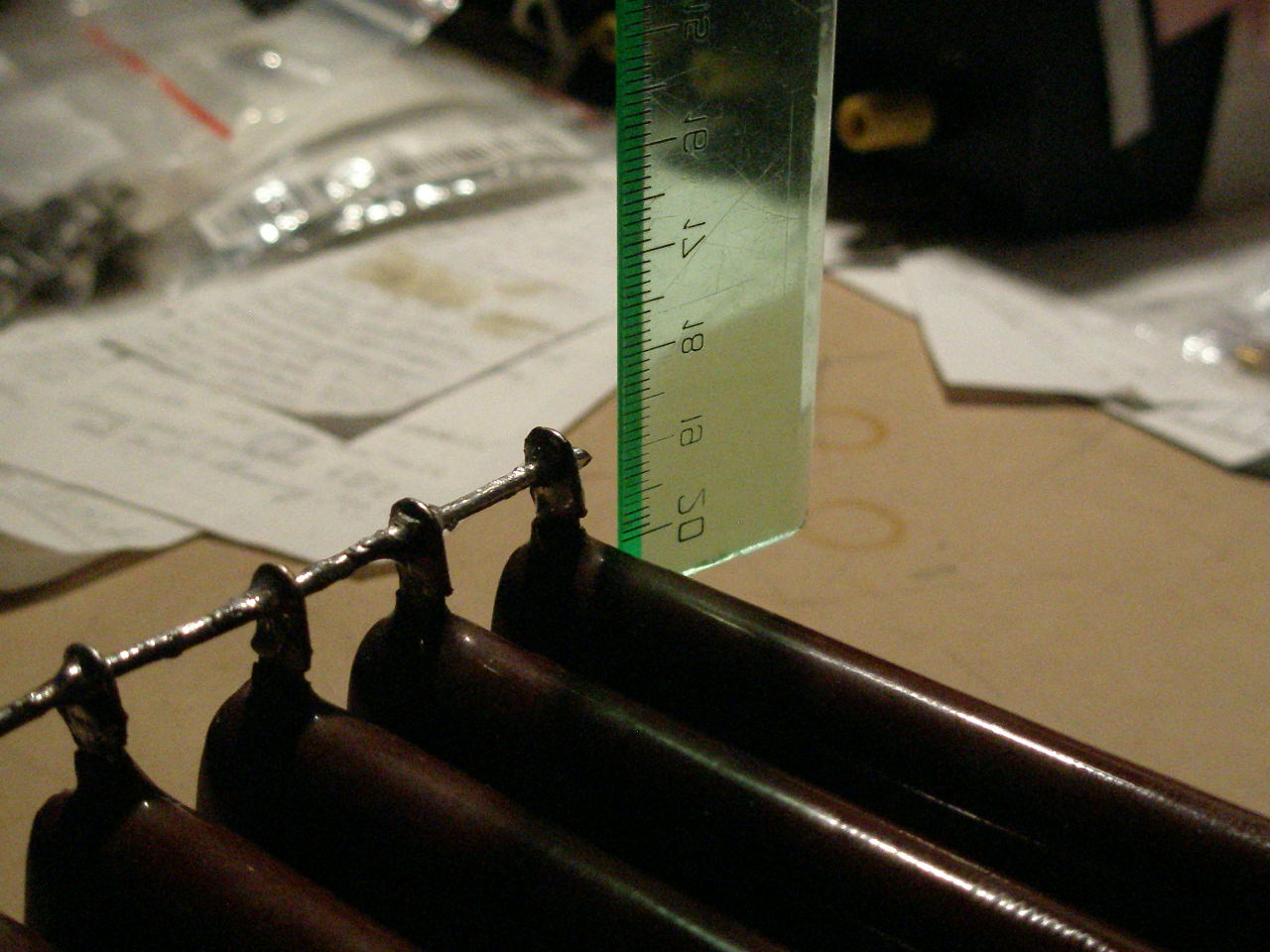

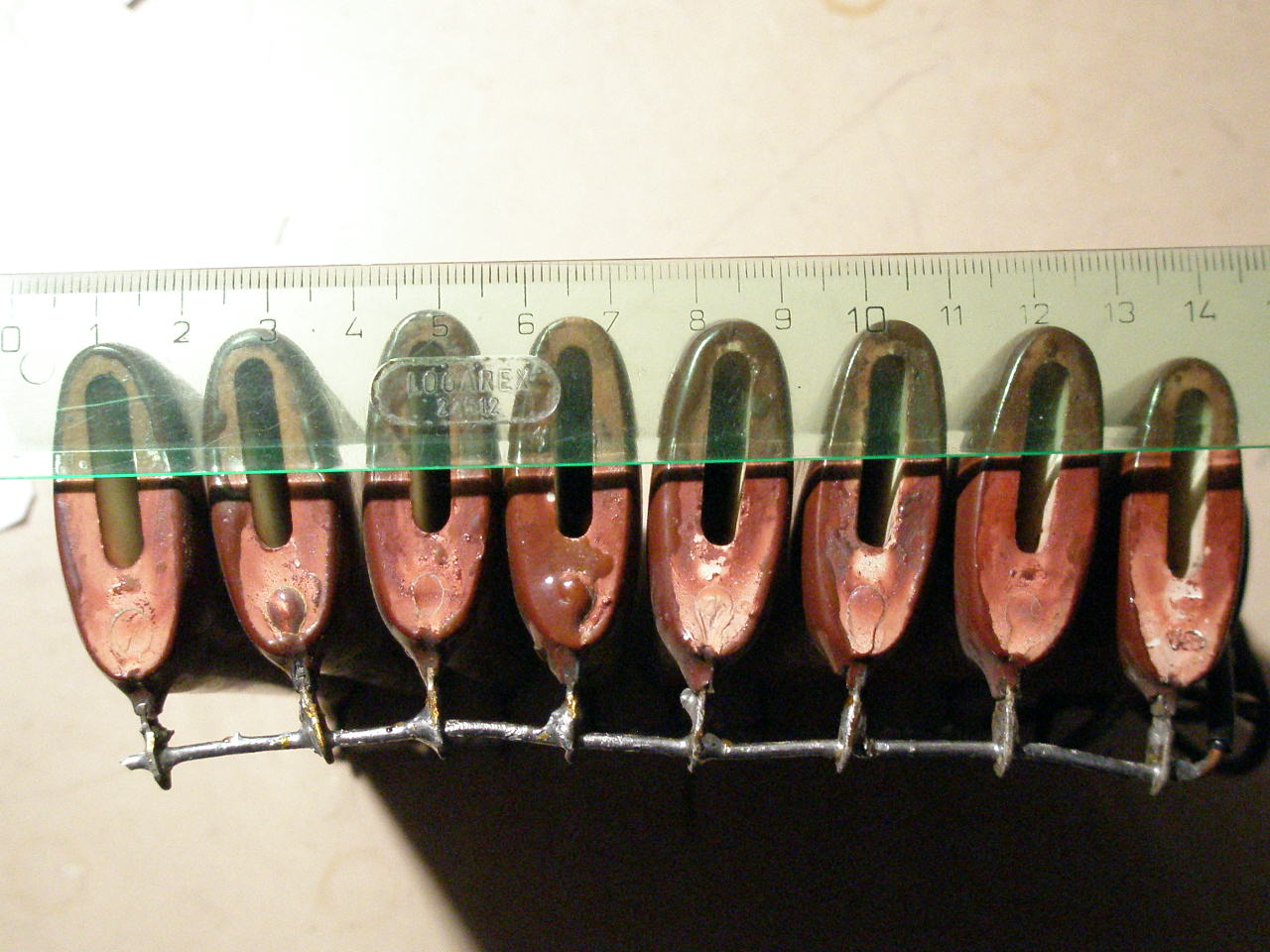

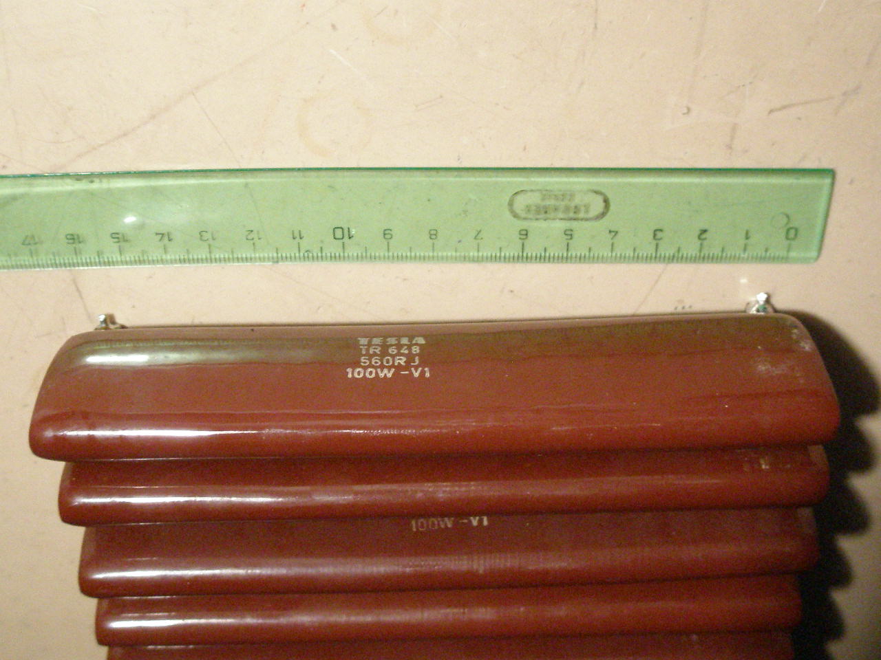

Něco mi vnitřně říkalo, že nějaké obludné rezistory by mohly být v garáži. Tak jsem tam došel zahrabat a našel, ale tvarově nějaké jiné.
Jsou dlouhé 16cm, a typ je TR648, hodnota 560 ohmů. Pásek pro připájení je cca 1cm dlouhý.
Více viz fotky v příloze.
Vašek
 Velikost:  169.1 kB
 Zobrazeno:  48 krát
 Velikost:  179.75 kB
 Zobrazeno:  35 krát
 Velikost:  183.16 kB
 Zobrazeno:  39 krát
 Velikost:  167.46 kB
 Zobrazeno:  33 krát

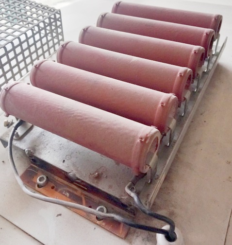

PříspěvekZaslal: pá únor 09 2024, 0:17    Předmět: Citovat

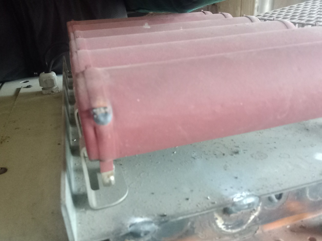

no, to vypadá hezky. třeba se budu ptát blbě, ale..
- může někdo poradit, jak by se toto správně namontovalo, aby to jen tak neleželo na bedně.
- šlo by využít dutinek uvnitř, nebo by to něčemu vadilo - představa je, že by se proti sobě udělali jakési plechové příchytky, které by se zastrčily dovnitř, např. 10-20 mm
- to že je to v sérii, tak předpokládám, že když je jich o dva více, tak je to lepší varianta, je na to nějaký výpočet vůči motoru
- když jsou takhle natěsno, nebude to mít vliv na zahřívání
ty původní mají vytažené držáky, takže se to nechalo v pohodě připevnit. na objímce, kde je vyvedený konec, se to zřejmě přetavilo. podle dokumentace to vydrželo přes 10 let

Nebo můžeš kouknout do katalogu Tesla Blatná, stále tyhle "parní" rezistory vyrábí. Kámoš předělával slovenskej soustruh, snad SU60 z dob bolševika, co měl DC motor s tachem a k tomu šílenou analogovou regulaci, která stále odcházela. Dal tam trojfáz motor s frekvenčákem a k tomu řešil brzdící odpor. Taky uvažoval nad 5-6 paralelníma odporama 100W, nakonec tam dal jeden 750W právě z tý Blatný. Bedna po původní regulaci byla velká, tak se tam ten asi půlmetrovej válec tlustej 10 cm v pohodě vešel a mnohem jednodušší uchycení než několik paralelních. Jo a taky byla úvaha, zda by nešla použít náhradní topnice do přímotopu Ecoflex, jsou 500 - 750 - 1000W/230V. A možná jsou levnější, než ty velký odpory z Blatný.
