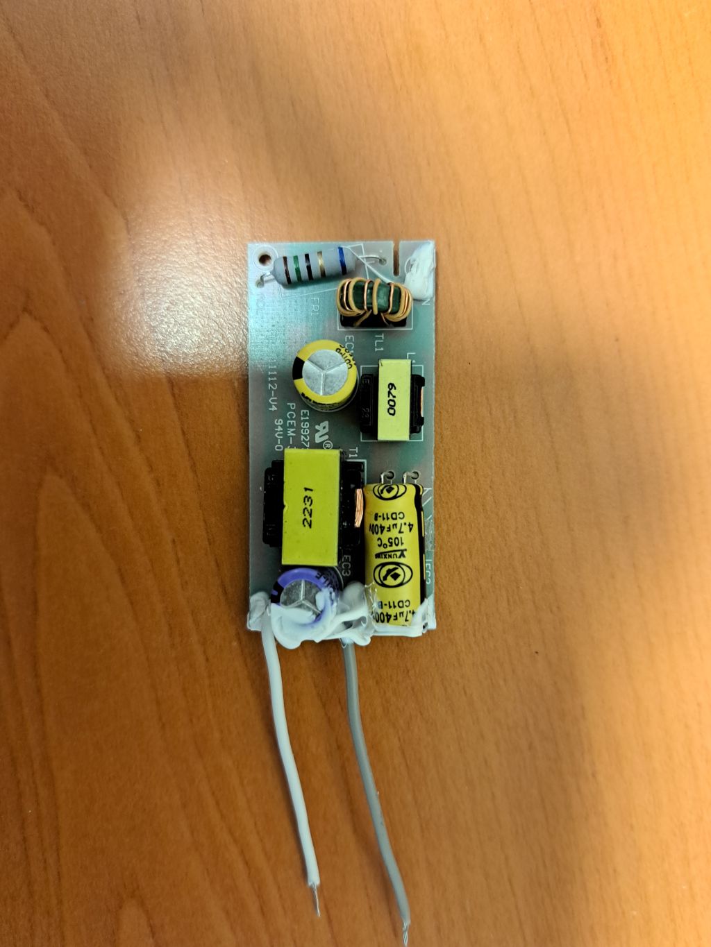

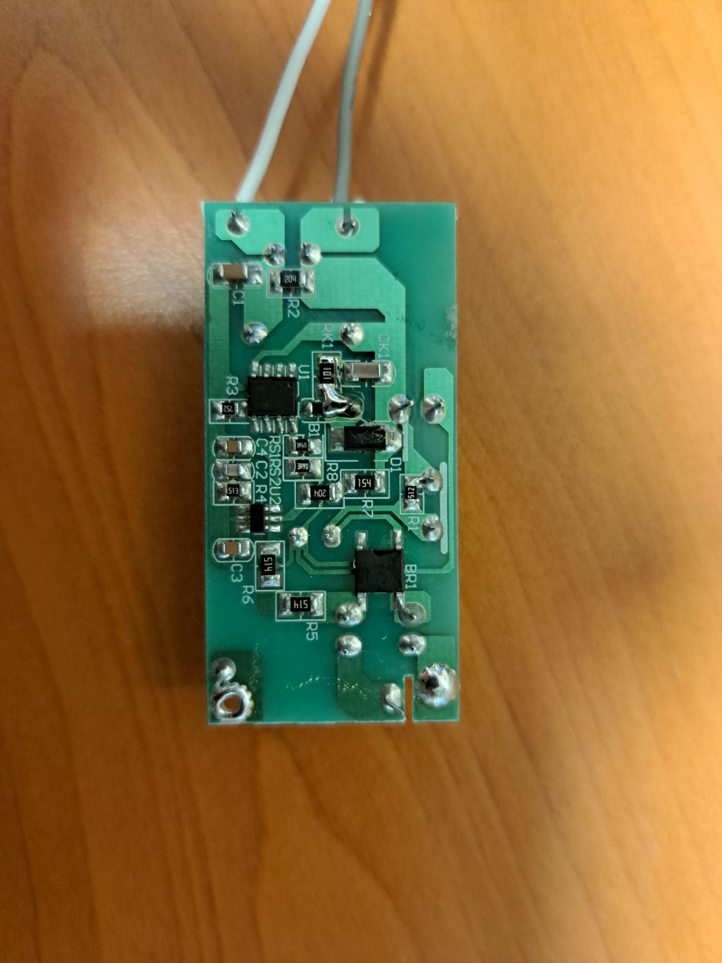

Dobrý den, koupil jsem svítidlo z Lidlu, které má integrovanou regulaci proudu ve 3 stupních nastavených výrobcem (v podstatě step dimming).
Já ovšem toto svítidlo budu nakonec dávat do špajzu, kde tuto funkci nechci. Přemýšlím jakým vhodným způsobem udělat úpravu, aby svítidlo vždy při stisku vypínače svítilo stejnou intenzitou.
LED driver je zde : BP2886.
Pokud by někoho napadlo jak na to , tak budu moc rád.

Stmívání zřejmě ovládá ten druhý IO. Když ho eliminuješ (v datasheetu BP2866C najdeš typické zapojení toho hlavního obvodu bez stmívání) a budeš jen zapínat a vypínat napájení, tak by to mělo fungovat...

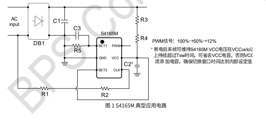

Díky, nyní jsem našel dle označení toho druhého IO zapojení a popis. Opravdu to bude zřejmě tak, jak píšeš.
S4165M je vyhrazený čip pro nastavení jasu nástěnného spínače s paměťovou funkcí.Vydává třísegmentové signály PWM a používá se ve spojení s hlavním ovládacím čipem spínače s řídicím portem PWM. Interně nastavená doba okna přepnutí stavu Tsw, typická hodnota je 6,4 S. Pokud doba zhasnutí světla překročí dobu okna přepnutí stavu, čip si zapamatuje stav před vypnutím světla a při příštím zapnutí světla , přímo zobrazí stav před vypnutím světla; doba vypnutí světla je kratší než Zapnutím světel během okna přepínání stavu lze provést úpravu jasu, což zvyšuje pohodlí použití. Čip integruje paměťovou jednotku EEPROM, a náhradní konstrukce vícebitové úložné jednotky zajišťuje dlouhodobé ukládání dat a počet přepínačů napájení. Frekvenci signálu S4165M PWM lze nastavit externě a je kompatibilní s různými požadavky aplikací, jako je izolace, neizolace a linearita. Spínač je posuzován na základě detekce střídavého signálu, aby byla zajištěna synchronizace stavu sepnutí spínače.
Výhoda
Třístupňové stmívání spínače, výstupní signál PWM: 100 % → 50 % → 12 %
S funkcí stavové paměti je její použití pohodlnější.Doba uložení stavu je více než 10 let.
Počet přepínačů může dosáhnout více než 100 000krát (funkce paměti je normální)
Frekvence signálu PWM je externě nastavitelná a kompatibilní s řadou řešení stmívání
Přepínač je resetován dvakrát během 1 sekundy, aby se vyřešil problém s nedostatečnou synchronizací
Vnitřní časování okna přepínání stavu 6,4s
 Velikost:  52.69 kB
 Zobrazeno:  65 krát

Tak jsem zjistil, jak to u mne funguje. Mám Led driver s přesným označením BP2886X. Provedl jsem měření na pinu 7 (PWM).
Při intenzitě 100% je na tomto pinu napětí 5V
50% 2,5V
25% cca 0,8V
Pokud jsem první IO (S4165M ) odpájel, tak mi svítidlo svítí plným jasem při každém zapnutí. (Pin 7 u BP2886X je nyní ,,ve vzduchu").

Mně se hned nezdálo, jak může být řízen jas u toho obvodu BP2886C, když to nemá žádné ovládání. Tak příště napiš celý název Smile
Jsem rád že jsi dal vědět, jak to dopadlo...
A jen pro úplnost a poučení, na tom pinu 7 PWM sice můžeš naměřit ta různá napětí, ve skutečnosti to je ale střední hodnota obdélníkového průběhu o velikosti 5V...
Viz třeba zde:
