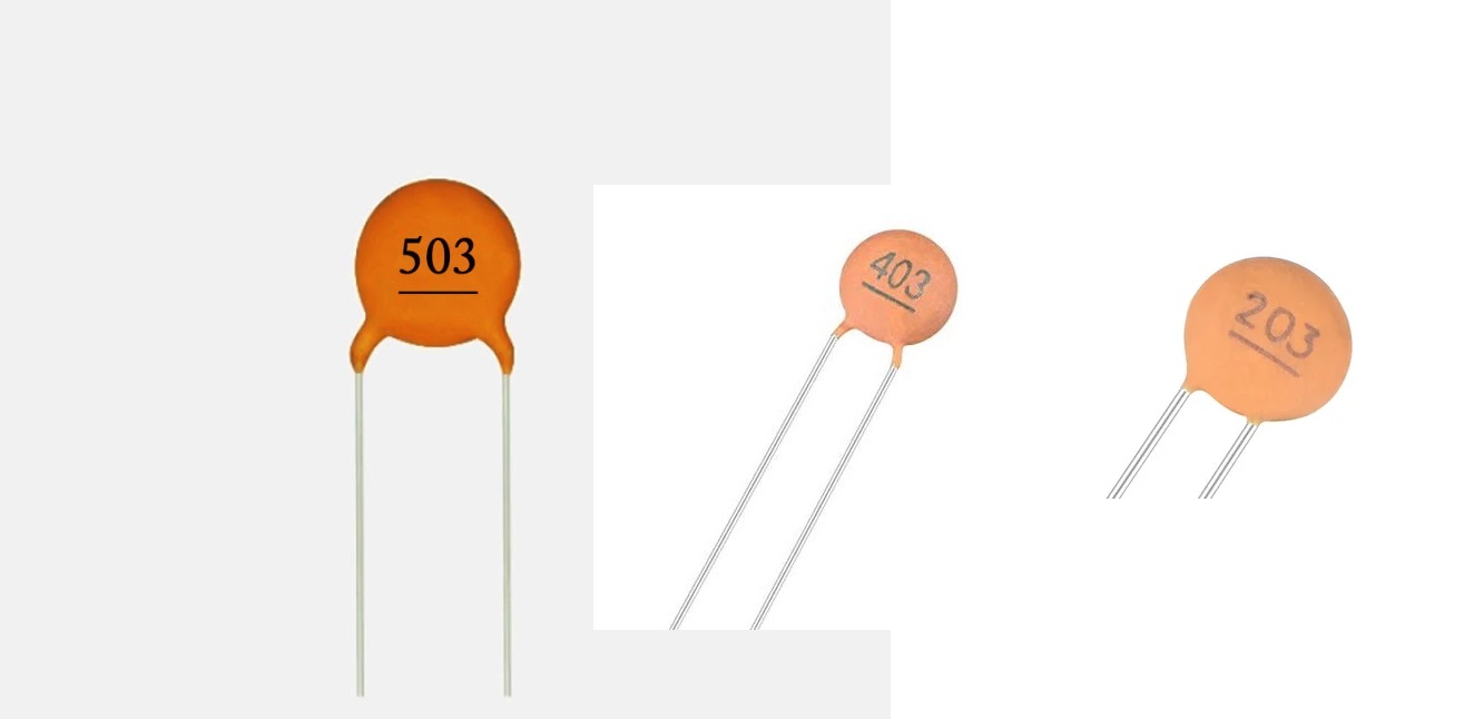

Poradí mi někdo, prosím, jakou hodnotu má keramický kondenzátor s označením 403 Z MURATA 25 ? Je v síťovém zdroji (celkem tam jsou 3) starší trojkombinace SANYO G 2612. Děkuji.

403 = 40 000 pF = 40 nF

Jo, jo, pro lepší pochopení a zapamatování:
Označení na kondenzátoru 403 znamená 40 x 10³ = 40 x 1000 = 40 000 (pF)

Neříkám že nesouhlasím...
Jen je mi trochu divná ta hodnota mimo běžné řady E12 nebo E24

Taky je mě to podezřelý, možná se podívat na zapojení, aby to nebyl třeba varistor.

V Ázii bežné značenie.

Varistor to nebude.

Tytéž kondenzátory jsou i ve zdroji. Jelikož je v reprodukci pořád slyšet znatelný brum, který ale zmizí při snížení výšek tonovou clonou, domníval jsem se, že problém bude zde - keramické kondenzátory mají přece odfiltrovat brum z výšek , ale po jejich odstranění ani po jejich výměně za kapacitně vyšší hodnotu žádná změna. Že by vadné usměrňovací diody nebo vstupní trafo ?

Brum by mal mat 50 alebo 100Hz. Inak to nie je brum. A tieto frekvencie rozhodne nie su vysky.

Nedokážu určit, kolik Hz ten brum má...Ale fakt je, že při stažení výšek zmizí. Nazývejme to tedy např. vrčení.
