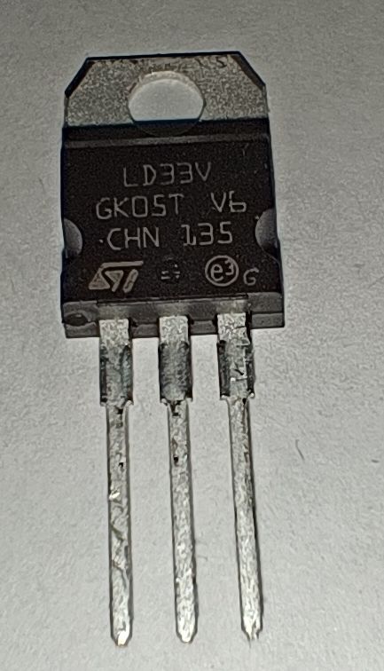

Potřebuji vyřešit napájení modulu pro přehrávání MP3 a rádiového FM modulu ve starém autě.
Je lepší použít nějaký StepDown nebo raději 7805 i za cenu ztrát?

Spínákem bez OPRAVDU DŮKLADNÝHO odrušení a odstínění si akorát nasereš do láptí - obzvlášť nějakým tím PRCáckým z ý-beje. Pro těch pár desítek mA odběru bez lítosti klidně lineár.

Riesil som to davno - napajanie MP3 prehravaca pripojeneho do AUX vstupu autoradia. Pouzil som vnutro hotoveho 5V autoadaptera do zapalovaca.
Fungovalo to, ale casom to zacalo blbnut. Tak som namontoval do radia 7805 a vytiahol kablom von. Vypnutim radia sa to vypne tiez.

Dnes jsem dostal komponenty a jsou na 3.3V. Našel jsem v zásobách stabilizátor LD33V a tak to pojede na něm.

hafca napsal(a):
To jako že LD1117, který má být ekvivalentem a má max. vstupní napětí 15V? Protože LD33V jako takový neexistuje...
Pokud ano, tak jsi bohužel vůbec nic nepochopil.

Tak se v tom ztrácím. To na obrázku je tedy co vlastně?

PříspěvekZaslal: út únor 27 2024, 21:06    Předmět: Citovat
Stabilizátor 3,3V. Jen to Umax 15V se mně zdá do auta málo, pojede to tam nadoraz, něco bych tomu asi předřadil.
http://www.avelektronik.cz/rld-33v-respekt-ld1117-stab-vstup4-3v-az15v-vystup-stab-3-3v

PříspěvekZaslal: út únor 27 2024, 21:28    Předmět: Citovat
Těch 15V je na hraně, ale chci tam dát zenerku co by to trochu ohlídala. Auto má dynamo, tak to snad nebude tak hrozné. V nejhorším tam dám 7808 a tohle za ní.

PříspěvekZaslal: út únor 27 2024, 21:33    Předmět: Citovat
Tam jde spíš o různé špičky od zapalování, které ty stabilizátory odpalují. Předřadný odpor se zenerkou a nějakou filtrací by určitě nebyl na škodu.

PříspěvekZaslal: út únor 27 2024, 21:52    Předmět: Citovat
Přečti si ještě jednou tu místní diskusi, co na ní uvádím link nahoře. Do auta (myšleno s 12V rozvodem) patří obvody s odolností cca 40 až 60V a to ještě za bytelnou ochranou.
Dynamo je horší než alternátor, protože mu jiskří komutátor a potenciálně (dle řešení) i regulátor, pokud je ještě vibrační.
LD33V je značení obvodu LD1117V33 (holt ST musí mít vždy něco extra).

PříspěvekZaslal: st únor 28 2024, 0:05    Předmět: Citovat
přesně, polyswitch, transil a pak stablík s vyšším max napájecím napětím

PříspěvekZaslal: st únor 28 2024, 7:24    Předmět: Citovat
no, jak kdy, polyswitch má oproti klasické pojistce vyšší odpor
tento odpor může ochránit transil proti protavení při velkém bordelu z dynama a ten může pak fungovat jako kvalitní omezovač
když polyswitch zapolyswitchuje, tak to znamená, že se transil protavil nebo uhořelo něco jiného, můžeš ho při opravě preventivně vyměnit
