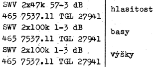

Zdravím,
Chcel by som sa spýtať, či neviete o niekom kto by predával staršie Tesla potenciometre použité v rádiu Tesla 816A?
Ide konkrétne o
SWV 2x47k 57-3 dB
SWV 2x100k 1-3 dB (2 kusy)
SWV 2x22k 1-3 dB
Teda týmto SWV sú označené v servisnom manuáli. Na nich je ale vyrazené EBD, tak som trochu zmätený čo platí. Sú to nejaké posuvné potenciometre a teda nenašiel som pri hľadaní na internete že by to niekto predával.

Ze servisní dokumentace:
 Velikost:  12.96 kB
 Zobrazeno:  36 krát

To nejsou potenciometry Tesla, ale tuším RFT. Ještě nedávno jsem je viděl někde v CZ nabídce, ale už jen verze s ustřihnutou pákou nakrátko pro ovládání kulisou. Sem tam někdo ještě má nakřečkováno.

Ty potenciometry jsou 100% od soudruhů z NDR, viz "TGL 27941" (číslo jejich normy).
Tady je datasheet.

Ďakujem všetkým za odpoveď, naozaj to nie sú potenciometre Tesla, s takou možnosťou som vlastne ani nepočítal ale vysvetľuje to prečo som ich nenašiel v žiadnom katalógu a ani len tak na internete Laughing
Potenciometre majú vylomené jazdce a chrastia - na zalepenie som skúsil 2 druhy kyanoakrylátového lepidla, no nebol som úspešný a nejde to zlepiť, preto som chcel kúpiť nové.
Jeden som kvôli tomu chrasteniu aj skúsil rozobrať a očistiť, vnútri bol strašne mastný (aj kusy vazelíny) tak tomu som to dával za vinu, takže po poskladaní sa s ním nedá hýbať Cool Viete mi niekto odporučiť s čím máte najlepšiu skúsenosť to namazať? Mazať treba len miesto kde sa plastové časti po sebe kĺžu, alebo aj bežce a odporové dráhy? Keď som to rozobral, to mazivo bolo všade, len na tej dráhe mi to veľmi zmysel nedáva.

Dráhu (odporovou i kovovou) a jezdce musíš lehce namazat, aby neoxidovaly. Mazivo nesmí vyschnout ani ztuhnout. Plastové části bych nemazal vůbec.
