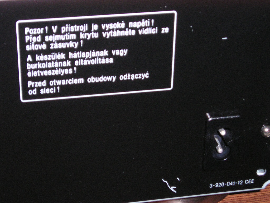

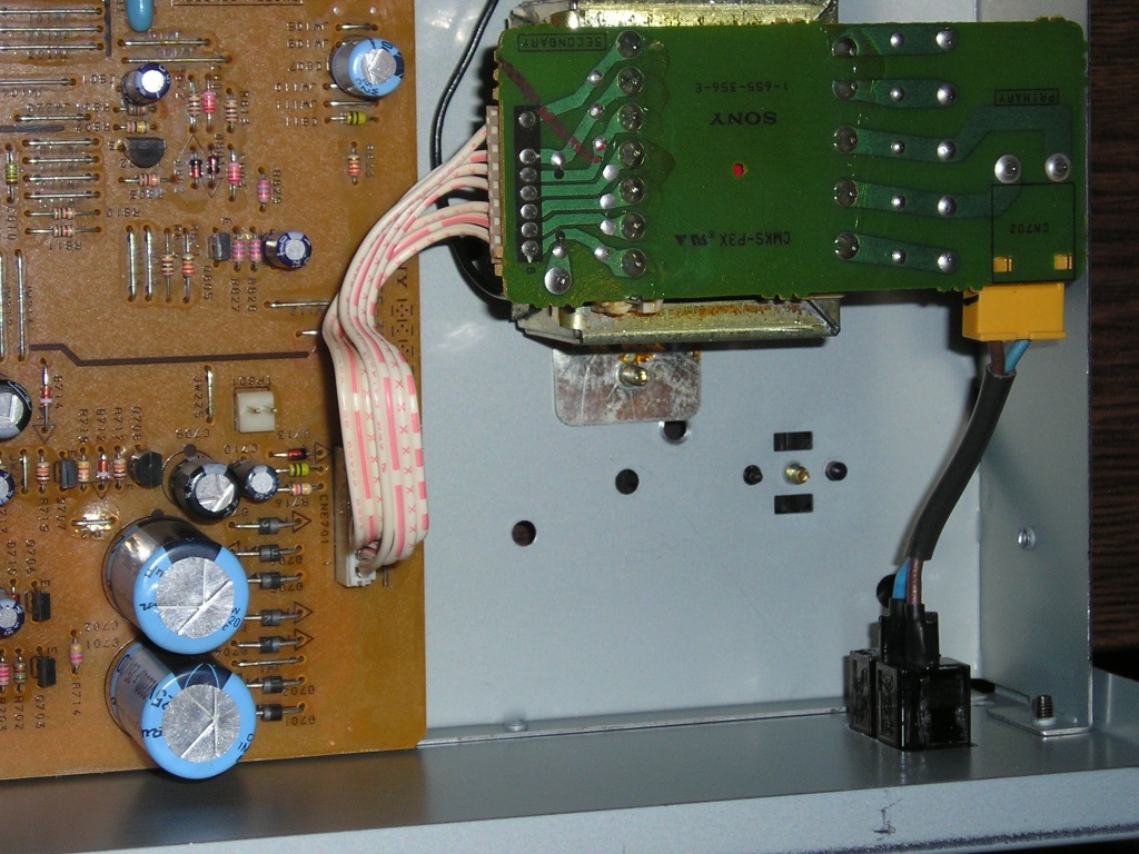

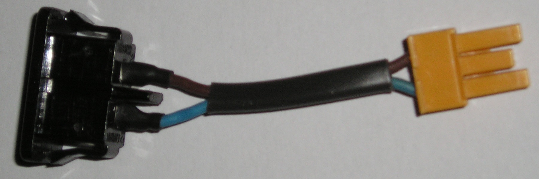

Po dovolené je najednou času příliš málo na to, abych se vyjádřil ke všemu inspirativnímu. Co se týče mgf. - snad ten konektor a náhrada neoddělitelné šňůry vypadá aspoň trochu přijatelně.

Kablík [trafo -> panel]
 Velikost:  176.31 kB
 Zobrazeno:  51 krát
Pohled na zadní stranu mgf.
 Velikost:  213.88 kB
 Zobrazeno:  61 krát
Zátiší s trafem a konektorem :-)
 Velikost:  276.11 kB
 Zobrazeno:  57 krát

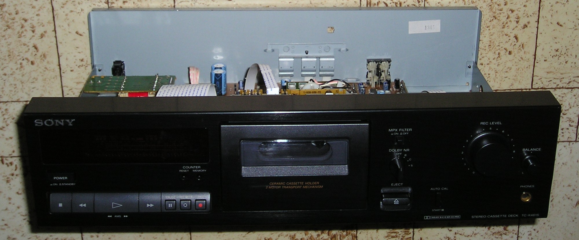

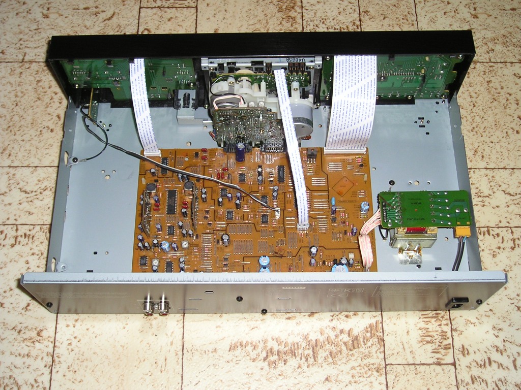

Tape deck je po servisu. Stručně v bodech, v souladu s foty:
• Škrábance mě mrzí, ale jak lidem vysvětlit, aby do e-odpadu předmět odkládali poněkud šetrněji?
• Nejnáročnější je čištění okolo tl. EJECT, hrozí interakce s mnohými látkami (prostředky) Embarassed
• Trpělivě, pomalu, v klidu; pokud odmyslíme stopy destrukce a mazivo v prostoru za tl. EJECT, tak stačí saponát/mydliny, švédská utěrka a bezolejový kompresor (samozřejmě na panel bez desek)
• Pokud nehrozí destruktivní přetažení, všechny křižáky jsou orientovány na 3/6/9/12h
• Žádné kabely se navzájem nedotýkají, nad tím by i der švanc z EZÚ zaplesal Very Happy (ten odstup, přeslech, nerušenost, díky kabelovému esíčku z desky sluchátek na kostřící šroub je zaručena absolutní krautwirovost!) Cool
• Pozor na nožové konektory mezi deskou a mechanikou!
• Se síťovou vidlicí IEC60320 C8 jsem poměrně spokojený

Vydrbaný přední panel, část desky
 Velikost:  278.02 kB
 Zobrazeno:  78 krát
Zadní plech s nově řešeným napájením, hlavní deska, panel zevnitř
 Velikost:  281.72 kB
 Zobrazeno:  76 krát
Útroby detailně
 Velikost:  274.63 kB
 Zobrazeno:  67 krát
