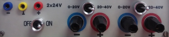

..prípadne s takto vyrobenou maticou "ala Elektronika Praha" - TW zosilňovače Cool

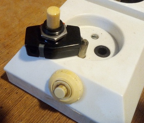

Tyto vypínače mají "kurvitko", resp. výrobní vadu (?). Z horního dílu trčí dva spodním dílem průchozí sloupky, které jsou naspodu vypínače teplem "roznýtované". Po čase se tyto temy (pochopitelně) odlomí a vypínač se rozpadne. Když to nastalo, našrouboval jsem zespodu do sloupků dva mini-vruty a od těch dob vypínač drží a funguje. Min. 20let...

Tento vypinac je cely kurvitko. Nedavno som z dvoch vadnych skladal jeden. Jeden mal zlomeny pruzny kontakt, druhy mal zniceny ten cvakaci mechanizmus.

Nojo, asi inovace. Ten na fotce je z doby min. před 20 lety...
A jaks je rozdělal a pak jeden smontoval?

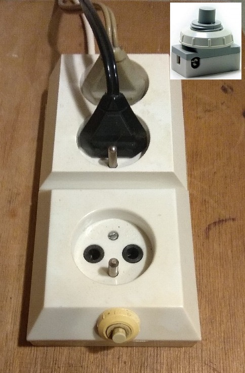

Teda s tou zásuvkou je to celkom hazard, ten vypínač je tak do 2,5A. Nepoučená osoba tam zapojí napríklad žehličku a celé sa to roztopí a môže začať aj horieť.

Děkuji za upozornění. Používám to jen já u mého pracovního bastlstolu, pro vypínání zdroje "bateriového" osciloskopu, též nabíječky ap. co nemají vlastní vypínač. Různé Ikea-prodlužky vypínají celý vál, tady spínám konkrétní zásuvku.

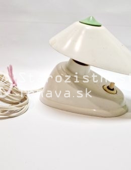

Hen také oné?

Ano, to je on. Bol takejto lampe. Nefunkcny uz davno, lebo na kabli bol pridany stary vypinac.

Tak je to vždy. Potom príde nejaká návšteva, deti, alebo sa tam zabudne drahá polovička, a je to. To si jeden takto odskočí na okamžik preč, a kým sa vráti, je zapojené niečo niekde kde nemá byť.
