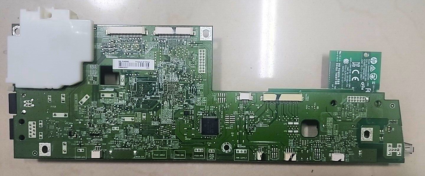

nemá niekto tento diel na predaj? Alebo rozpredám zbytok tlačiarne na ND.

Viem, že tam sú, ..... na tej doske je v skrate jedno z +5V, tým nechodia ani ostatné (+3,3V, 2,5V, 1,5V a 1,2V), schému od dosky nemám a neviem sa dohľadať súvislostí v zapojení, nakoniec možno len keramika, tie, ktoré som vypájkoval to neboli Smile

Vnutit "něco proudu" a sledovat infrakamerou. Problém je ta infrakamera. Můžeš to zkusit nahradit politím IPA a sledovat odpar.

Infrakamera sa da nahradit prstom.

Nebo skenovat desku infrateploměrem. Možností je více. Infrakamera je ovšem značně lepší. Pokud je zkrat dobrý, ztrátový výkon je malý a je potřeba být schopen vidět minimální rozdíly teploty, což prst ani IPA neposkytnou.

Nebo mrazící sprej Wink

Zatial som vsetko nasiel prstom.
Ked je skrat dobry, tak pouzit vacsi prud. Kludne aj 2-3A a nechat ho posobit dlhsie, aby sa to ohrialo.

Plošák je osadený na boku tlačiarne, konektory sú z obidvoch strán - dole aj hore a tak nie je po zamontovaní prístup k súčiastkam na druhej strane PBC, takže tu by bol problém aj s použitím infra .... - myslím ale, že najskúr skončí v šrote .....

To sa robi na stole, pripojis len z externeho zdroja napajanie na skratovanu vetvu.

Na tej doske sú dva IO SNB7031, mohli by byť súčasťou tých zdrojov, no na datasheet som nenatrafil ..... ale kúpiť sa dá ...
